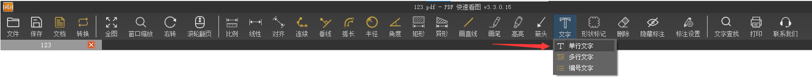

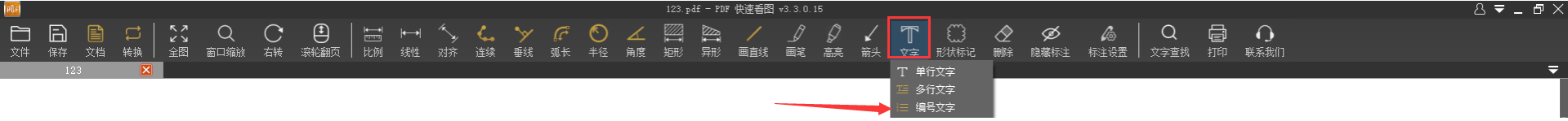

①.我们点击【文字】按钮,会出现一个下拉菜单,点击【单行文字】按钮。

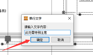

②. 此时会跳转出来一个小对话框,在如下图所示的小对话框里面输入需要添加的单行文字内容,点击确定。

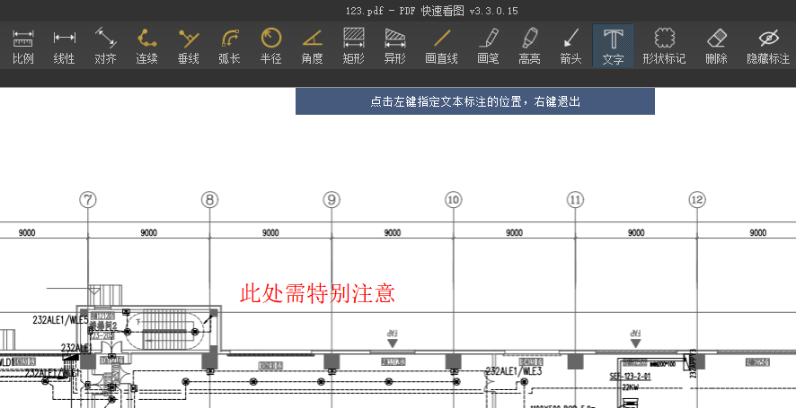

③.根据提示,点击鼠标左键移动选择放置单行文字标注的位置,右键则退出单行文字命令。在放置单行文本前,可以通过快速设置属性修改颜色和字高。

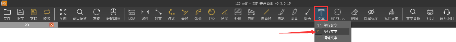

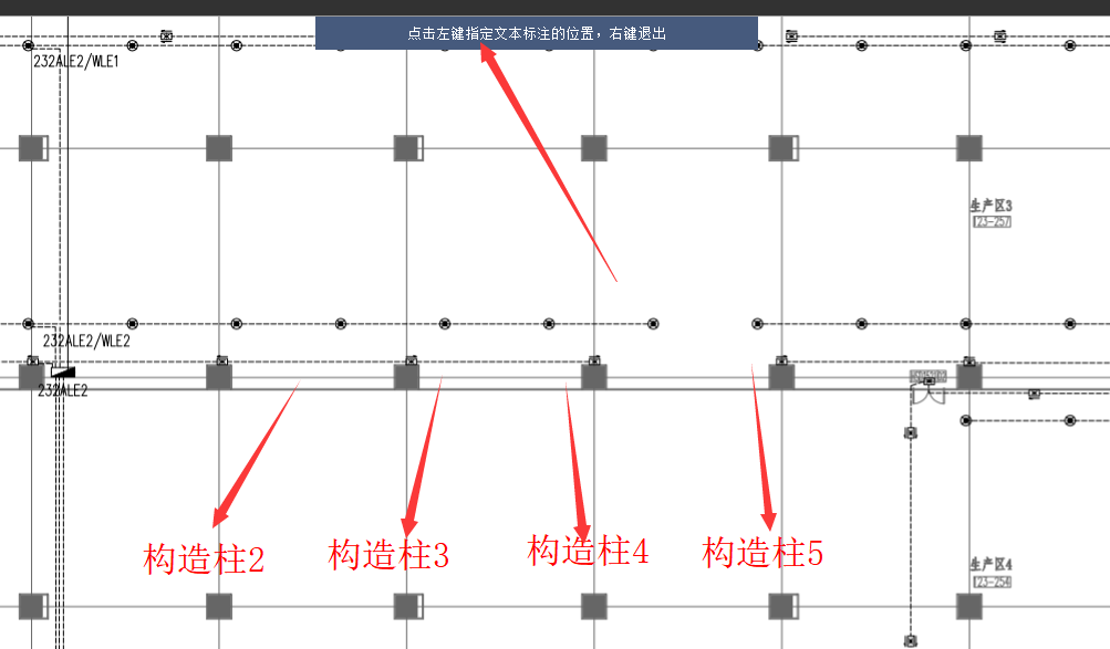

①.我们点击【文字】按钮,会出现一个下拉菜单,点击【多行文字】按钮。

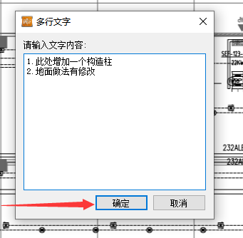

②. 此时同样会跳转出来一个小对话框,在如下图所示的小对话框里面输入需要添加的多行文字内容,点击确定。
Ps:(1).多行文字可以一次性输入多个单行文字
(2).每输入完一个单行文字后点击回车,即可进行下一行单行文字的输入。

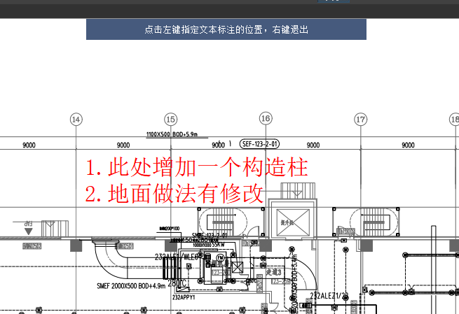

③.根据提示,点击鼠标左键移动选择放置多行文字标注的位置,右键则退出多行文字命令。此时可以看见我们一次添加了两个单行文字,避免了一次次添加。
注意:输入文字内容后,点击确定,支持【Shift+鼠标滚轮】调整字体大小,可以根据自己的需求缩放至合适的大小;或在上方功能栏进行修改颜色和字高。

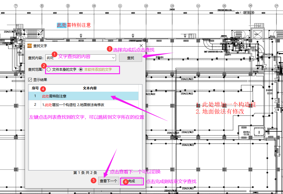

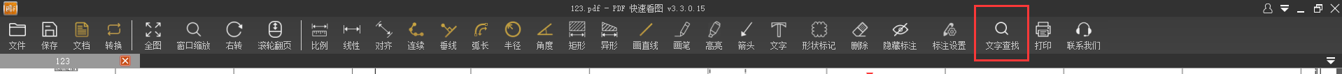

点击【文字查找】按钮。
此时会跳转出来一个文字查找的小对话框,在如下图所示的小对话框里面输入需要查找的文字内容,选择文件本身的文字或者本软件添加的文字,选择需要查找的页码,点击查找,即可显示查找结果的列表,查找结果在pdf上是用小红旗标注的。
查找文字后,如果需要【高亮/计数标注勾选的内容】,需要先勾选需要的显示结果
高亮:进行高亮标注勾选内容后,关闭文字查找,也依然会显示,其他没有勾选的查找结果小红旗标识会消失。
计数:计数标注勾选的内容后,可以在测量统计里查看。

3. 点击显示结果里面得文字,图纸界面会直接跳转到当前文字所在位置,且查找到的文字会有蓝色的背景颜色提示。
