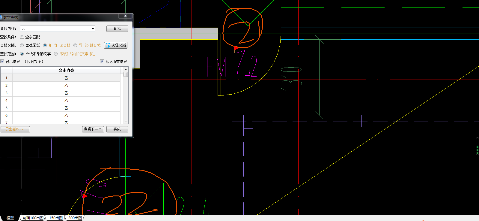

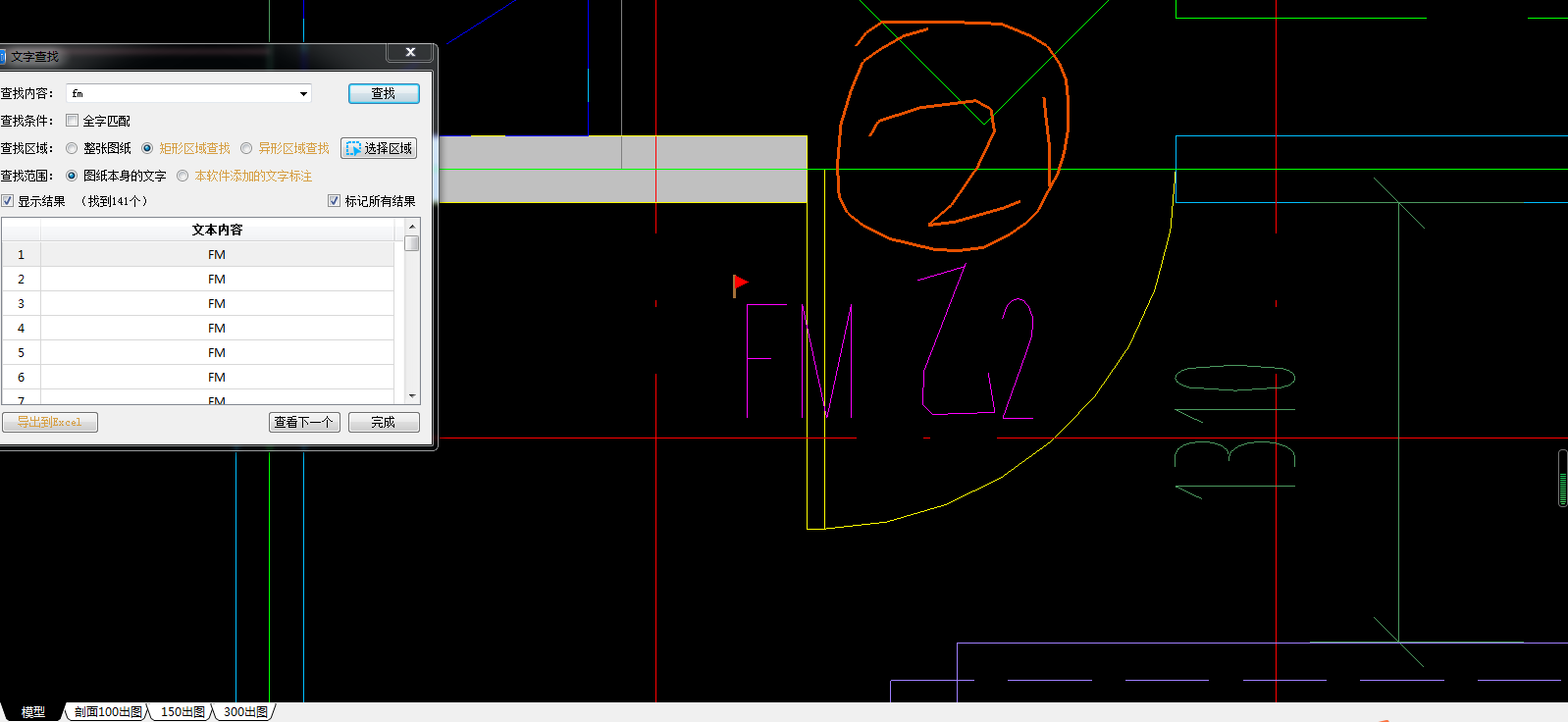

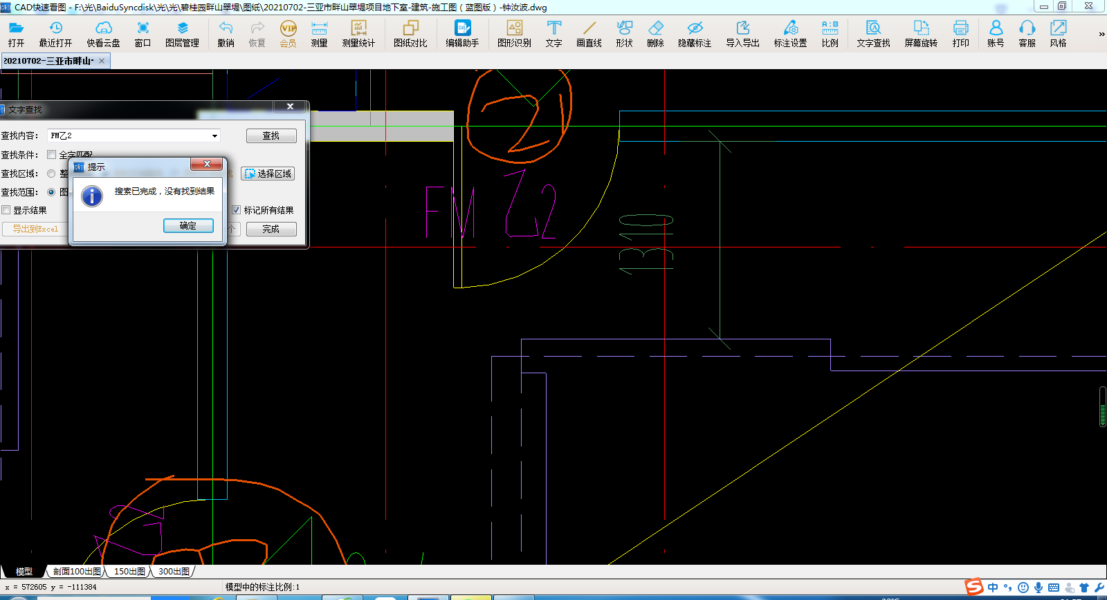

文字查找,单独搜索文字可以查到,单独搜数字也可以,但同时搜索就不行,怎么回事
15***91
中间应该有不可见字符,可以用提取文字看下。
