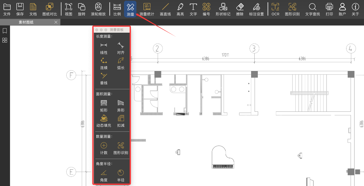

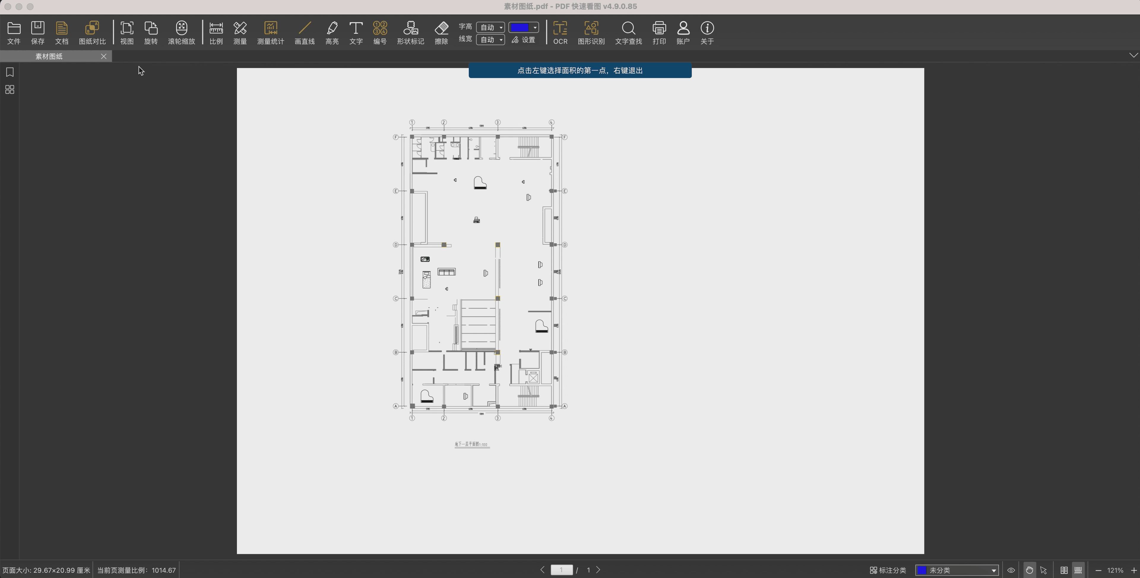

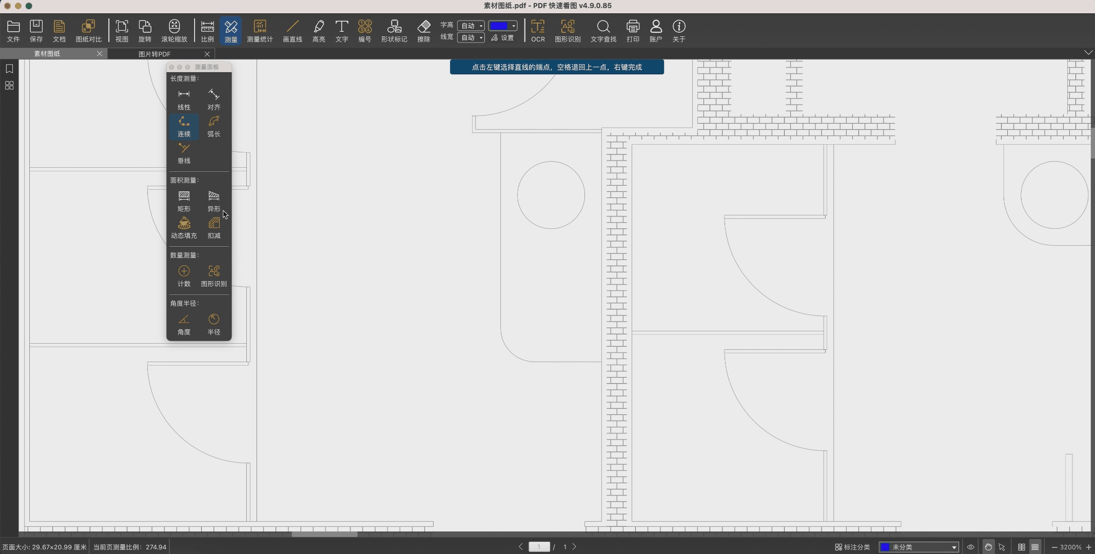

1.    首先打开一张PDF格式的图纸,点击 【测量】,在【测量面板】上选择测量功能。测量功能包含以下几个模块:
①长度测量——线性、对齐、连续、弧长、垂线
②面积测量——矩形、异形、动态填充、扣减
③数量测量——计数,图形识别
④角度半径——角度、半径

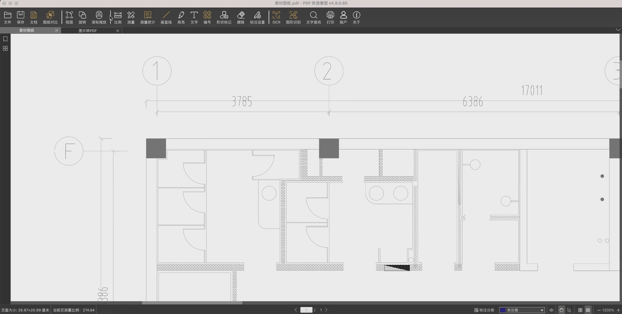

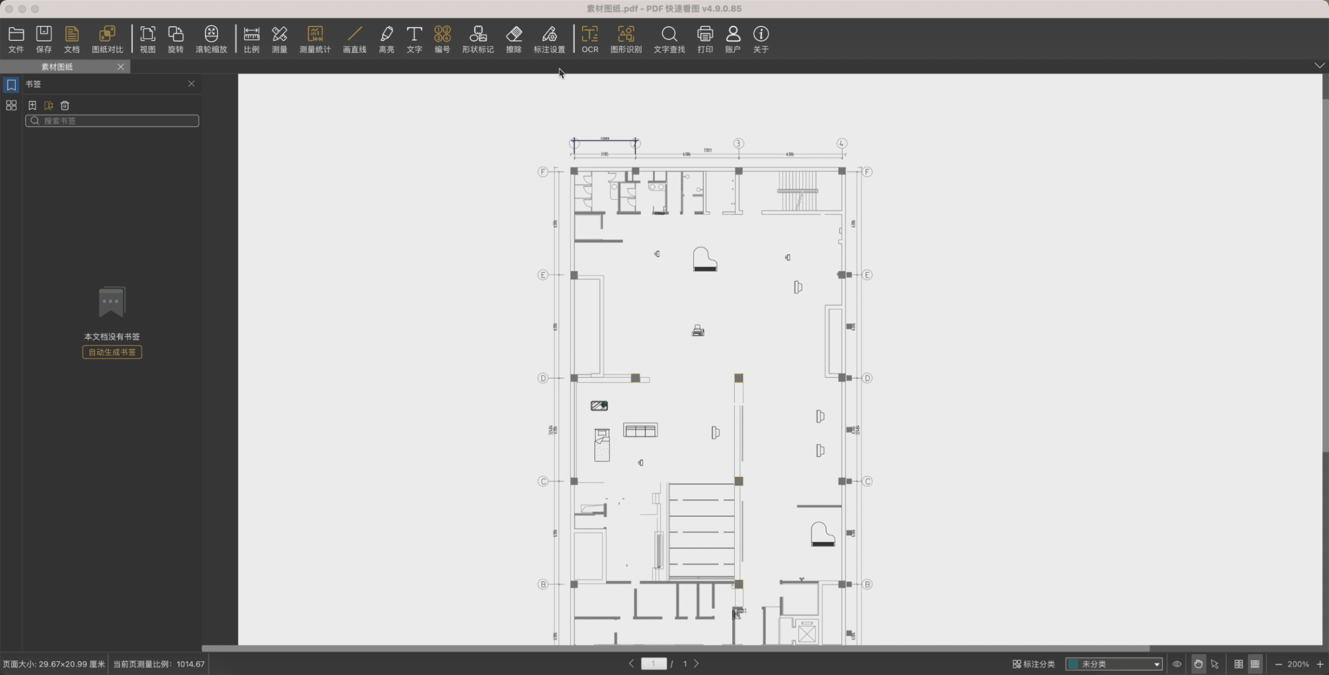

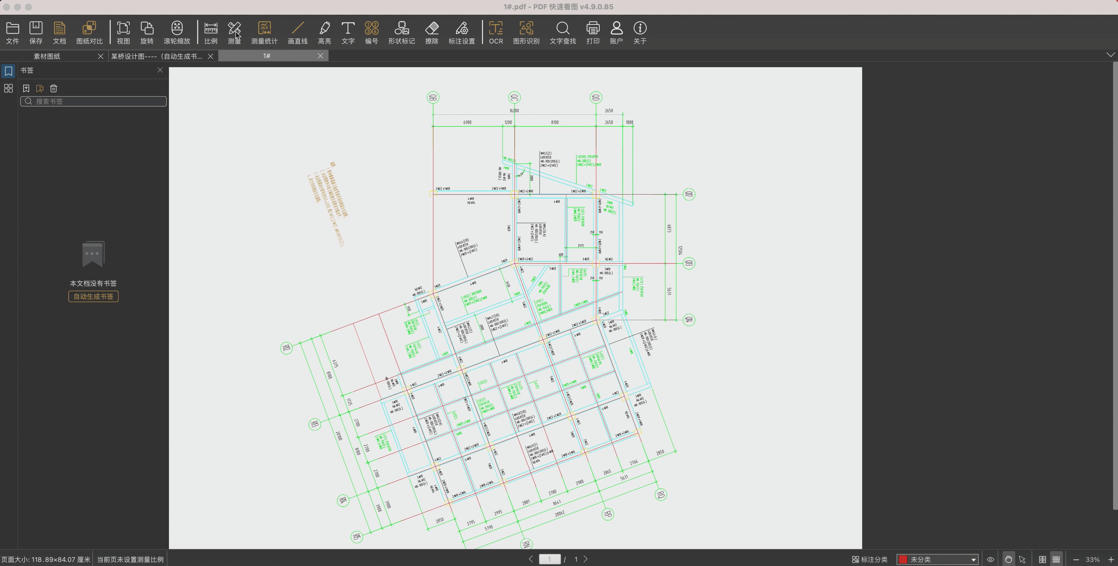

2.前期准备:
 A.在测量前,我们需要先根据提示进行比例设置校核比例,是非常重要的操作!!!
点击“比例”按钮,选择图纸上已知长度且尽可能长的线段,输入两点的实际长度,点击确认,即可修改比例,然后再开始测量。
最新版得比例设置已经支持设置单位和精度,并且支持应用到已经绘制完成的标注上
①   标注单位可以选择:毫米【mm】米【m】千米【km】,精度可以选择到小数点后三位:1/0.1/0.01/0.001
②    当单位选择mm为单位时,面积可以选择按照㎡显示。其他的都是默认按照长度单位去显示面积单位。
动图演示:
注意:通过识别捕捉点(中点()、线上点()、端点()、交点(X)),可以更准确设置比例。
由CAD转PDF的PDF图纸,在图上可以捕捉点,扫描的PDF图纸,图上无法捕捉点。
测量小技巧——设置比例时可以选择“长线段”来调比例会更加准确哦。

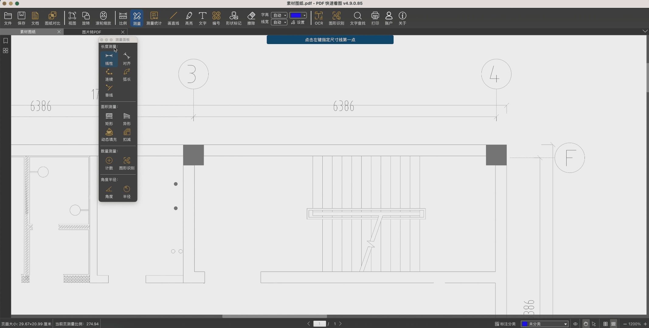

3.    长度测量操作步骤
a.    线性:可测量两点的垂直距离和水平距离
点击测量—线性,选择一条线段的起点和终点,通过鼠标移动选择测量垂直距离或水平距离,移动鼠标选择尺寸线的标注位置点击左键放置。

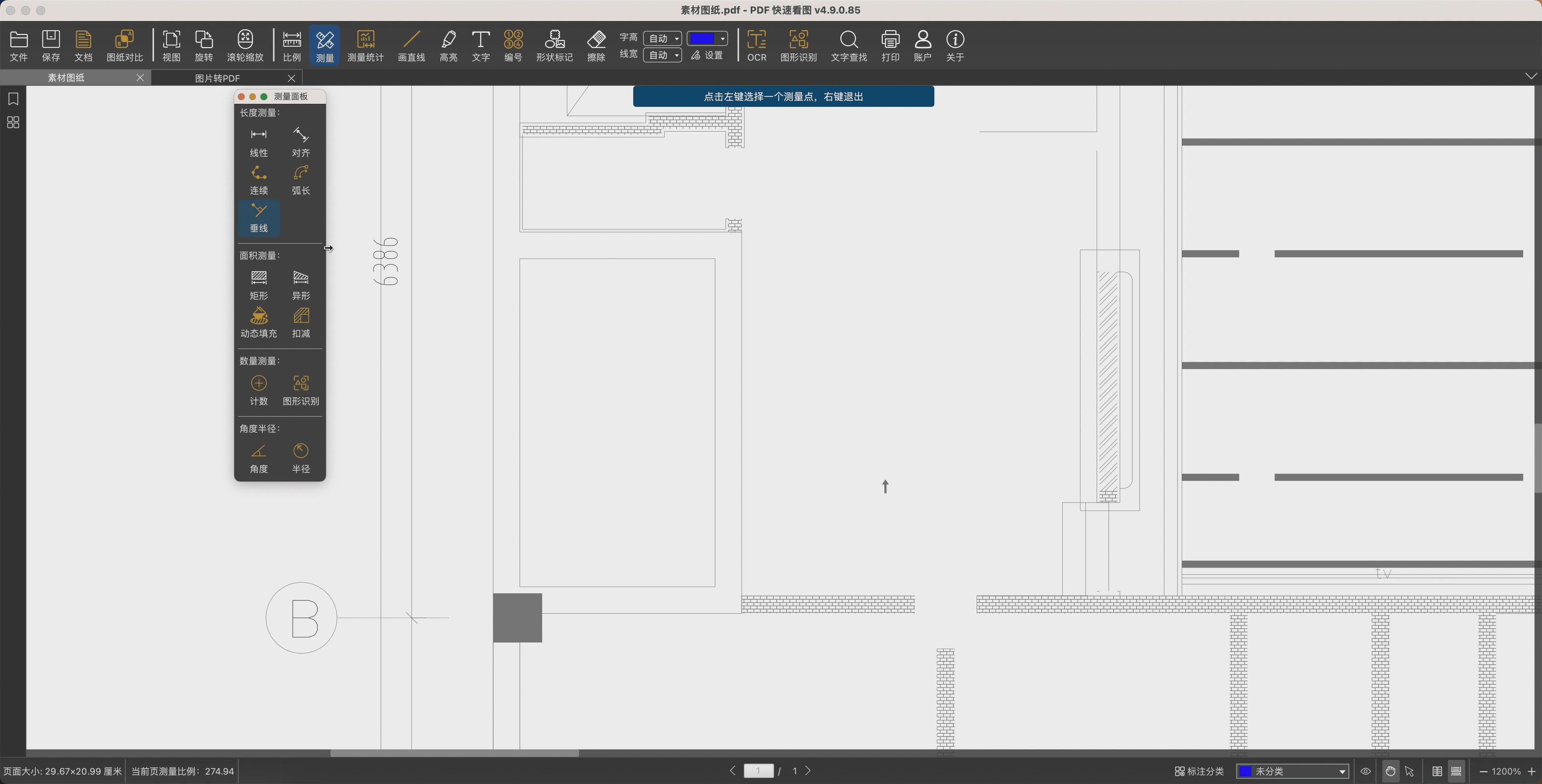

e.    垂线:测量该点到直线的垂直距离。
点击测量—垂线,鼠标左键点击选择一个点,然后移动鼠标,选择想目标直线,左键再次点击,移动鼠标选择尺寸线的标注位置点击左键放置。
动图演示:

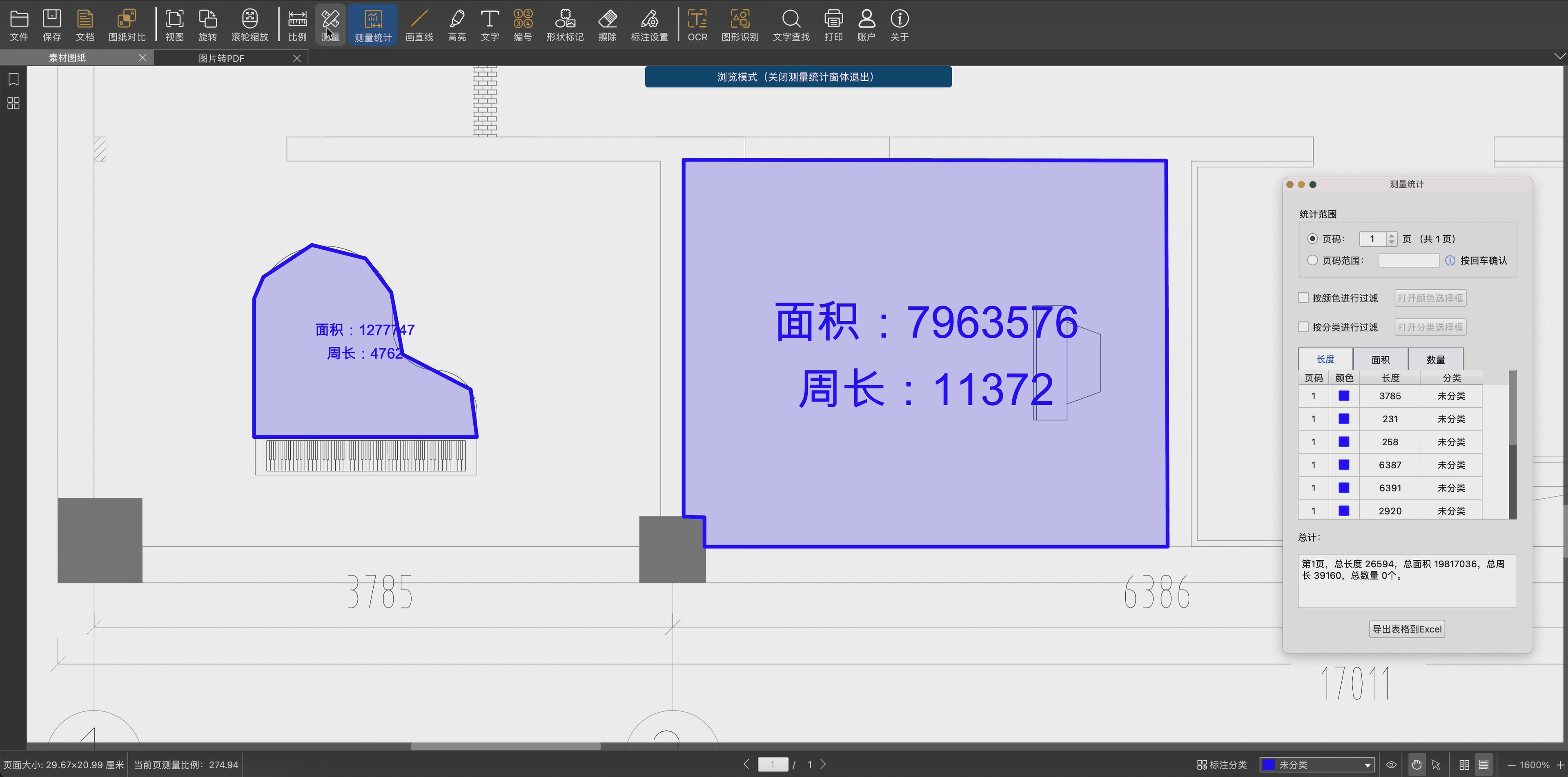

4.    面积测量操作步骤
a.   矩形:通过点击矩形对角线两点测量矩形面积.
点击面积—矩形,左键点击选择第一个角点,移动鼠标左键点击选择另一个角点(对角线位置),移动鼠标选择面积标注位置,点击左键放置即可。
动图演示:
b.    异形:可以通过逐点测量线段或弧线形成闭合区域测量面积。
点击面积—异形,左键点击选择第一个角点,移动鼠标逐个左键点击选择下一个角点,右键完成,然后移动鼠标选择面积标注位置,点击左键放置即可。
动图演示:
c.     动态填充:可以快速对异形区域进行填充以测量面积。
点击面积—动态填充,根据图纸情况,在填充过程中,随时调整动态填充参数,在待填充区域上,点击或长按鼠标左键进行填充,右键确认完成,测量数据会出现在在标注的中间位置。
动图演示:
d.   扣减:对已经完成测量得面积进行扣减一部分面积。
点击面积—扣减,在已有的面积标注上绘制上,依次点击确定扣减边界角点,绘制扣减区域,右键完成,即可完成面积扣减,原有的面积标注自动变成扣减后得面积。
动图演示:

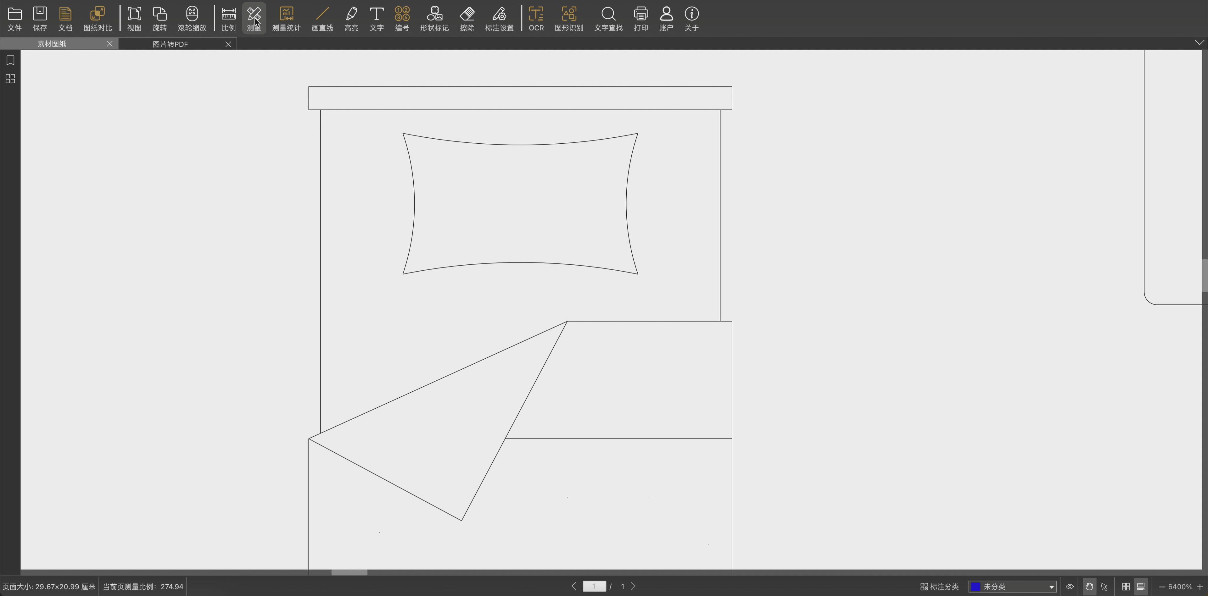

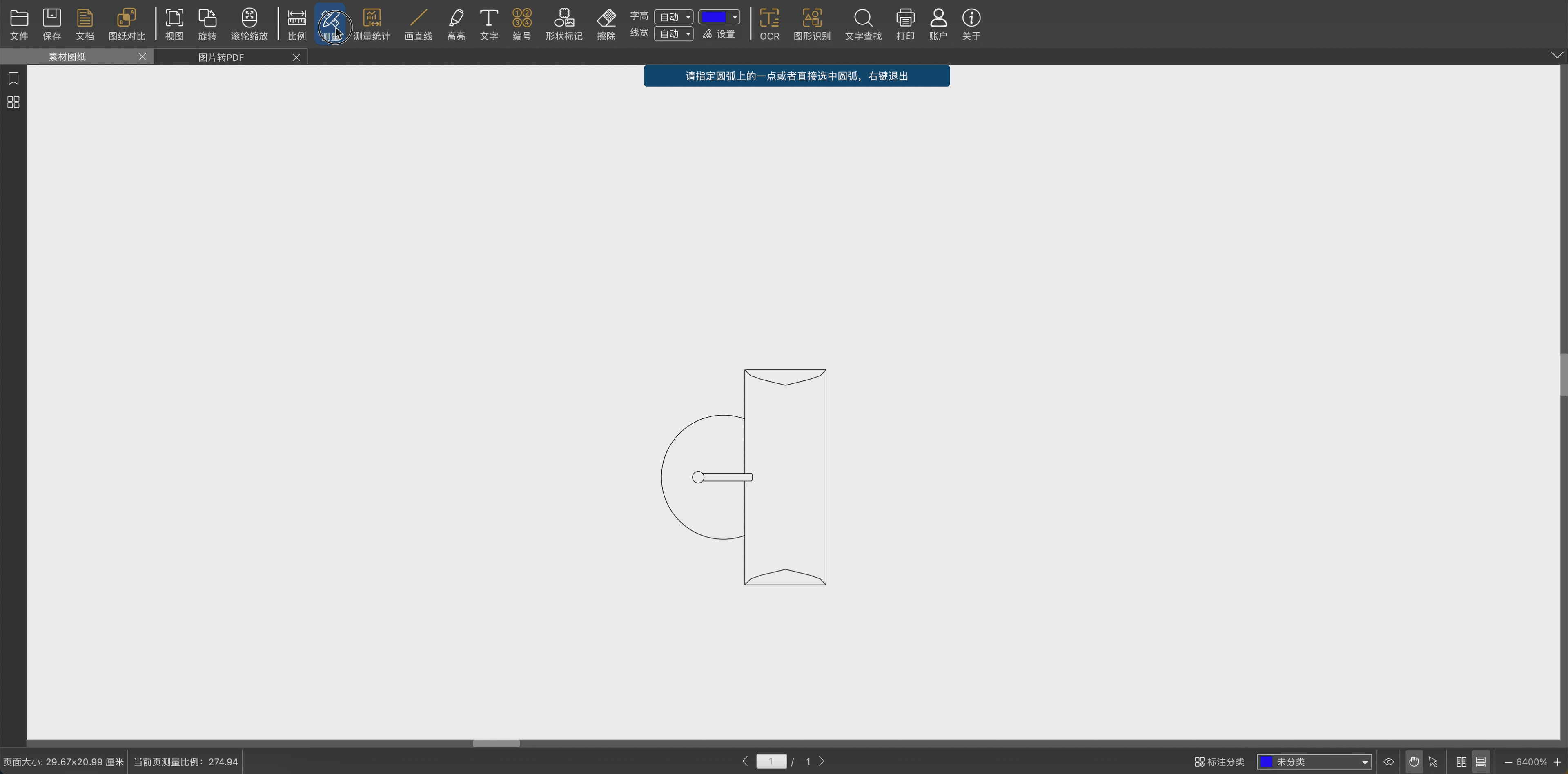

6.    角度/半径测量操作步骤
a.   角度:测量相交或者不相交的两条直线的夹角。
点击角度按钮,左键点击测量的边或者边上一点,然后继续选择另一条边,移动鼠标,选择标注放置位置,然后点击左键放置即可。
动图演示:
b.   半径:测量图纸中圆的半径
点击半径按钮,先选择一个圆弧上的一点(或者选中圆弧),然后再圆弧上第二个点,最后指定圆弧的终点,移动鼠标选择尺寸线的标注位置点击左键放置。
动图演示:
