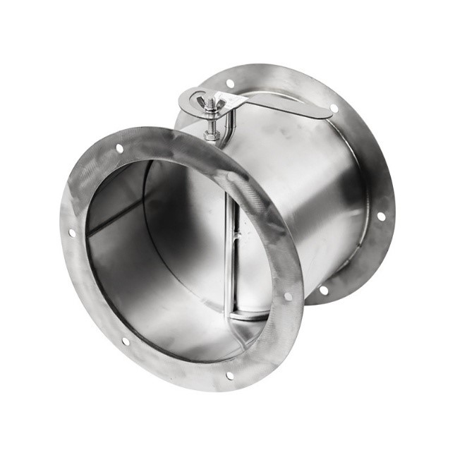

风阀是空气输配管网的控制、调节机构,基本功能是截断或开通空气流通的管路,调节或分配管路流量。
(1)具有控制和调节两种功能的风阀有蝶式调节阀、菱形单叶调节阀、插板阀、平行式多叶调节阀、对开式多叶调节阀、菱形多叶调节阀、复式多叶调节阀、三通调节阀等。

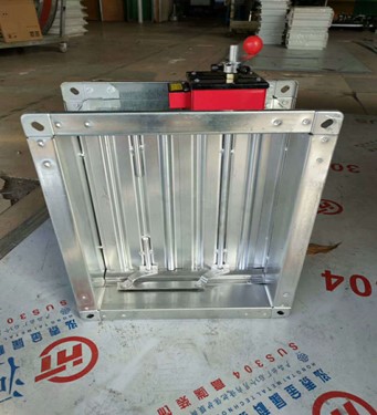

(2)只具有控制功能的风阀有止回阀、防火阀、排烟阀等。止回阀控制气流的流动方向,阻止气流逆向流动;防火阀平常全开,火灾时关闭并切断气流,防止火灾通过风管整延,70℃关闭;排烟阀平常关闭,排烟时全开,排除室内烟气,80℃开启。

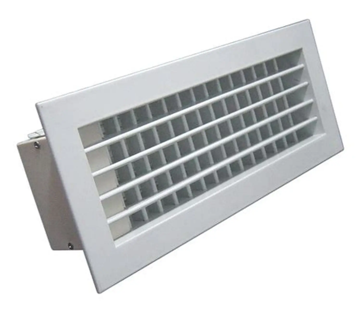

风口的基本功能是将气体吸入或排出管网,通风(空调)工程中使用最广泛的是铝合金风口,表面经氧化处理,具有良好的防腐、防水性能。目前常用的风口有格栅风口、地板回风口、条缝型风口、百叶风口(包括固定百叶风口和活动百叶风口)和散流器。

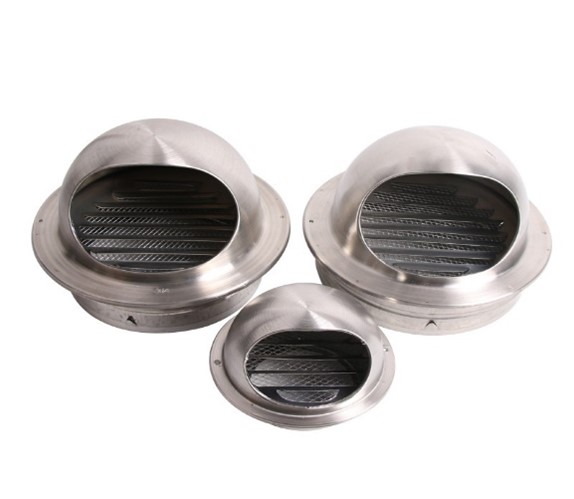

风帽是利用自然风推动风机的涡轮旋转及室内外空气对流的原理,将平行方向的空气流加速并转变为由下而上垂直的空气流,以提高室内通风换气效果的一种装置。其功能是产生空气对流,排散热气;减低空调负荷、增加室内新鲜空气;抽出屋顶湿气、霉气、蒸汽,保持楼顶干爽;代替重型电排风机、减低支架成本节省电费、减掉噪声。

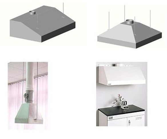

4.局部排风罩
排风罩主要作用是排除工艺过程或设备中的含尘气体、余热、余湿、毒气、油烟等。
按照工作原理的不同,局部排风罩可分为以下几种类型。
(1)密闭罩。把有害物源全部密闭在罩内,从罩外吸人空气,使罩内保持负压。只需要较小的排风量就能对有害物进行有效控制。用于除尘系统的密闭罩也称防尘密闭罩。按照密闭罩和工艺设备的配置关系,防尘密闭罩可分为三类:局部密闭罩、整体密闭罩和大容积密闭罩。
(2)柜式排风罩(通风柜)。结构与密闭罩相似,只是罩的一面全部敞开。大型的室式通风柜,操作人员可直接进入柜内工作。
(3)外部吸气罩。利用排风气流的作用,在有害物散发地点造成一定的吸入速度,使有害物吸入罩内。
(4)接受式排风罩。有些生产过程或设备本身会产生或诱导一定的气流运动,如高温热源上部的对流气流等,对这类情况,只需把排风罩设在污染气流前方,有害物会随气流直接进入罩内。
(5)吹吸式排风罩。吹吸式排风罩是利用射流能量密集、速度衰减慢,而吸气气流速度衰减快的特点,使有害物得到有效控制的一种方法。它具有风量小,控制效果好,抗干扰能力强,不影响工艺操作等特点。

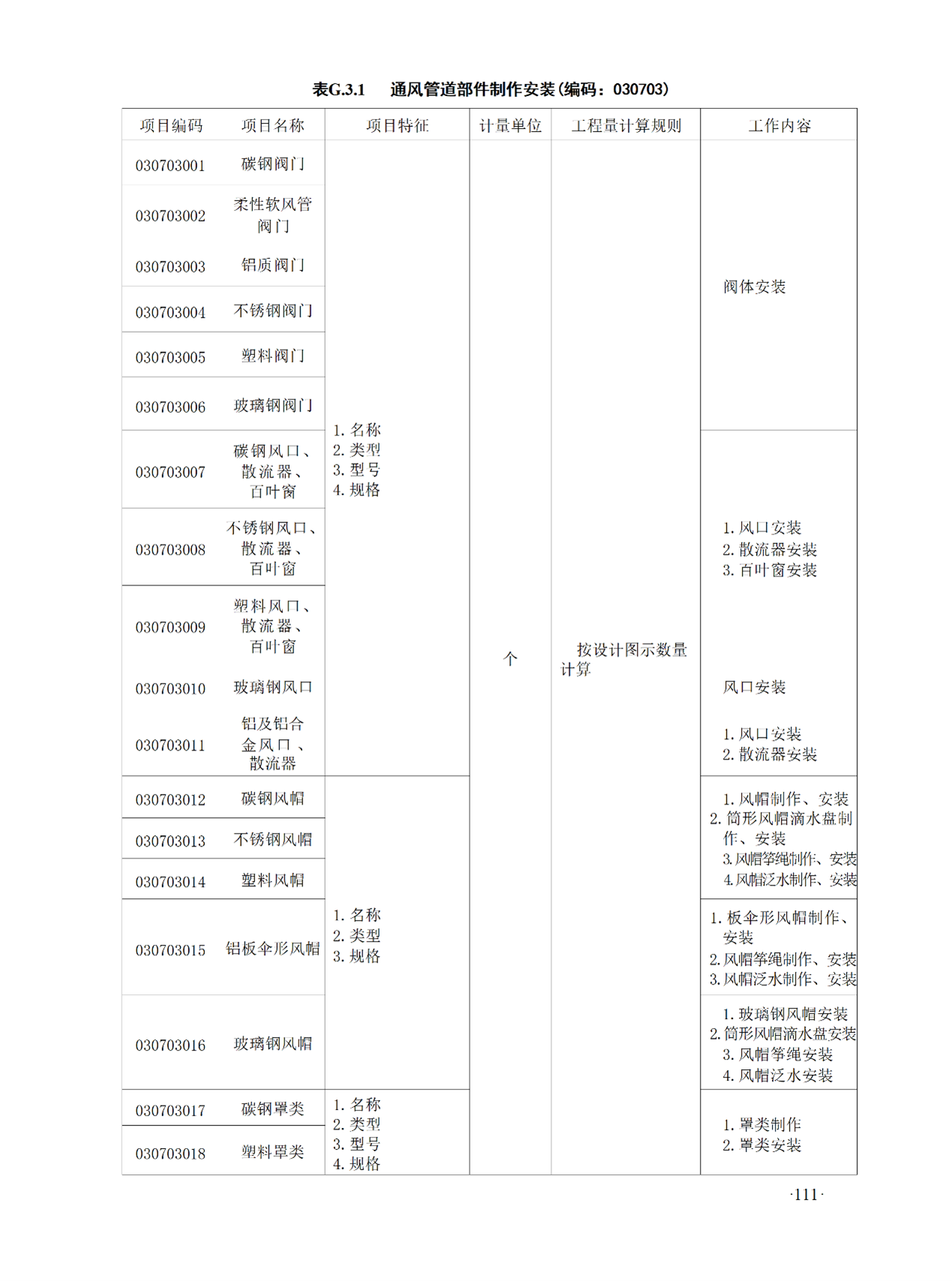

二、清单计量规则
三、案例分析

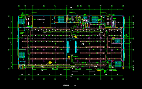

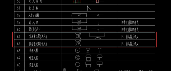

1.观察五层空调通风平面图和空调、通风设计统一图例,以散流器为例,本案例中有俩种散流器分别是方形散流器(送风)和圆型散流器(送风)。

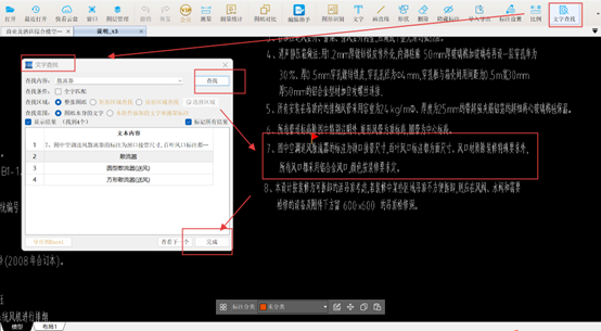

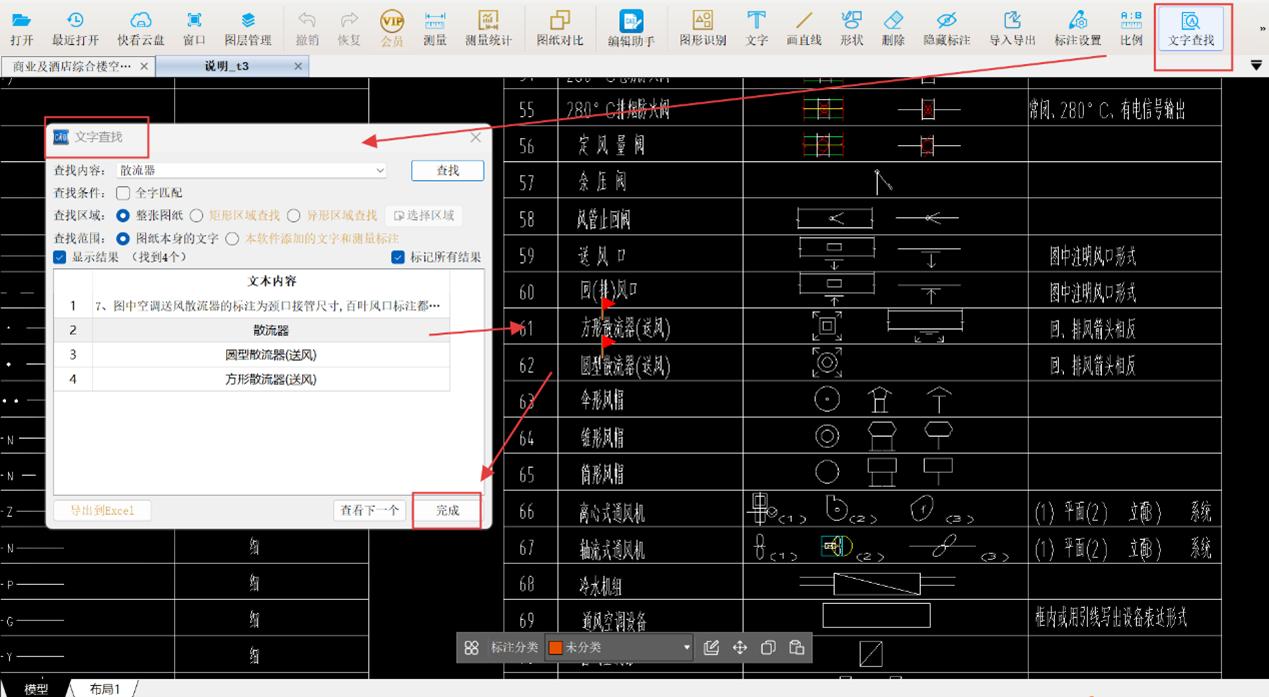

2. 在计算前,为明确散流器的材质及规格等细节,需查阅设计说明。首先,借助CAD快速看图软件的【文字查找】功能,输入关键词“散流器”并设定搜索范围,精准定位相关说明内容。随后,使用【提取文字】工具,将关键信息直接复制到计算表格中。
图中空调送风散流器的标注为颈口接管尺寸,百叶风口标注都为面尺寸。风口材质除装修特殊要求外,所有风口都采用铝合金风口,颜色按装修要求定。

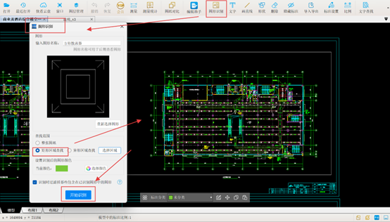

3. 在CAD快速看图中使用【图形识别】功能,精确框选图例后,在绘图区空白处右键确认;无误后,在对话框中输入图形名称“方形散流器”,便于后续复核。设置识别范围为五层空调通风平面图,启动自动识别统计;其他散流器识别方法与之相同,不再赘述。

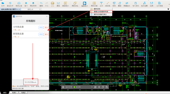

所有散流器识别完成后,【查看已识别图形列表】功能可快速查看俩种散流器的工程量;该界面中的【导出列表到Excel】功能可将工程量保存到工程量清单中。
【文字查找】功能可快速定位图纸信息;通风管道部件工程量计算通过【图形识别】能高效识别附件数量,点击识别列表也可复核识别图形,十分便捷。
