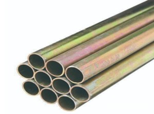

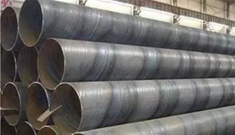

1. SC管
低压配电中通常称为焊接钢管,又称低压流体输送用焊接钢管,简称SC管,由钢板或带钢卷成简状经焊接而成。根据焊接方法可分为电弧焊管、高频或低频电阻焊管、气焊管、炉焊管等;根据焊缝形式可分为直缝焊管和螺旋焊管。
SC钢管镀锌采用热浸镀锌法。

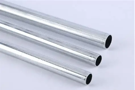

2. KBG管
套接扣压式薄壁钢导管,简称KBG管。导管采用优质冷轧带钢,经高频焊管机组自动焊缝成型、双面镀锌而制成。管材壁厚均匀,卷焊圆度高,与管接头公差配合好,焊缝小而圆顺,管口边缘平滑。
KBG管与管连接时,直接将导管插人直管接头或弯管接头,用套接扣压器在连接处施行扣压即可。常用规格尺寸有φ16、φ20、φ25、 φ32、 φ40等5种,管壁厚度分别为1mm或1. 2mm。导管出厂长度均为4m。

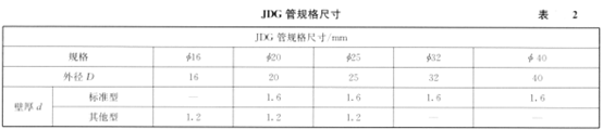

3. JDG管
套接紧定式镀锌钢导管,简称JDG管。导管采用优质冷轧带钢,经高频焊机组自动焊缝成型、双面镀锌保护而制成。壁厚均匀,卷焊圆度高,与管接头公差配合好,焊缝小而圆顺,管口边缘平滑;用配套弯管器弯管时横截面变形小。
导管出厂长度为4m,共有中16、 φ20、 φ25、φ32、 φ40五种规格。标准型导管壁厚为1. 6mm,预埋、吊顶敷设均适用;其他型导管壁厚为1.2mm。

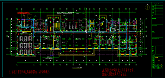

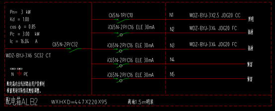

1.观察一层电气平面图和配电箱ALB2 。以一层值班室为例,配管材质规格为JDG20
,配电箱ALB2:W×H×D=447×220×95,离地1.5m明装。

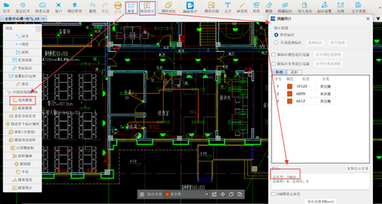

2.在CAD快速看图软件中计算照明回路水平配管:首先,依次选择【测量】和【连续测量】功能,依据设计图示绘制照明回路配管路径;随后,点击【测量统计】,统计显示值班室照明回路水平配管的长度为23.633米。

照明回路配管工程量的计算,首先需明确其清单规则为按设计图示尺寸以长度计量。随后利用【连续测量】功能快速测量照明回路配管的水平长度,再叠加竖向照明回路配管长度,即可得出总工程量。测量结果可按颜色或手动分类标注,用于区分不同回路或线型,并支持导出Excel表格,便于后续工程量汇总。
