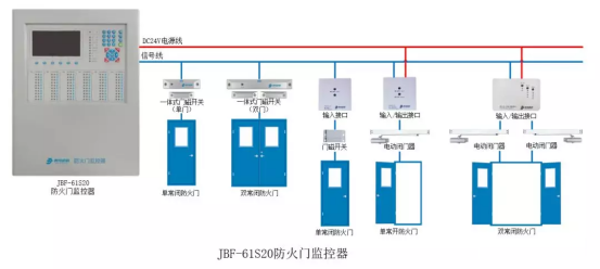

二、防火门监控系统系统组成
 一般组成是有防火门监控器主机,防火门监控器分机,防火门联动闭门器,防火门电磁释放器,和智能监控门磁等组成,根据不同的需要,组成部分细微不同,国家有相应的质量检测标准,简称“国标”。

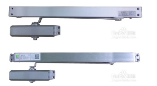

3、联动闭门器
防火门联动闭门器是在受到指令后能够将处于打开状态的防火门关闭,并将状态信息反馈至防火门监控器的电动装置,适用于常开式防火门的控制。

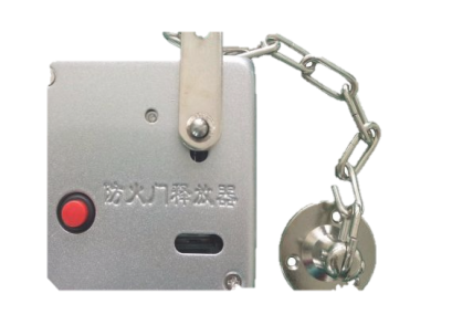

 4、电磁门吸
电磁门吸使防火门平时保持常开,火灾时自动关闭的功能,从而彻底解决了防火门平时关闭而给人员通行带来的不便以及防火门因经常开关而造成的人为损坏,同时又保证了消防安全。
5、单(双)常闭防火门控制装置
单/双常闭式防火门控制装置用于探测防火门的打开、关闭状态,并能将其状态信息反馈给防火门监控器主机或防火门监控器分机。

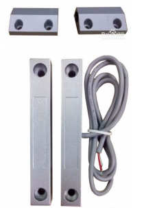

 6、防火门门磁开关
防火门门磁开关安装在门上,用于探测防火门的打开、关闭状态,并能将其状态信息反馈给防火门监控器主机。

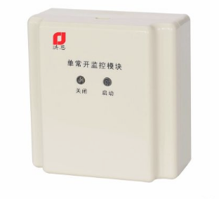

7、防火门监控模块
防火门监控模块与监控分机通讯,接受监控分机的指令,为联动闭门器和门磁开关提供DC24V电源,并接受反馈信号。可以监视一个单常闭防火门或双常闭防火门的状态;接受监控分机的指令,通过联动闭门器及电动释放器可以控制单常开防火门、双常开防火门,传递反馈信号接受监控器发出的指令,自动顺序关闭常开防火门。

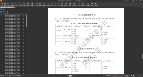

四、计算规则
五、计算实例

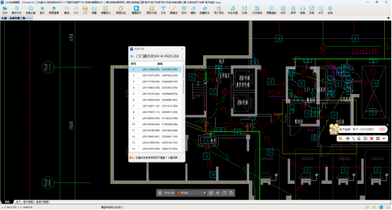

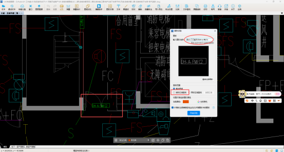

1、防火门门磁开关DH-A-FM/C2为例,计算防火门监控系统个数工程量。

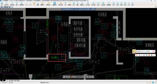

2、CAD快速看图图形识别功能,框选需要识别的设备图例,在弹出的对话框内,输入名称,框选查找范围
3、点击开始识别,即可得到防火门门磁开关DH-A-FM/C2的工程量
