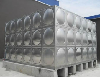

消防水箱主要分为玻璃钢水箱、不锈钢水箱

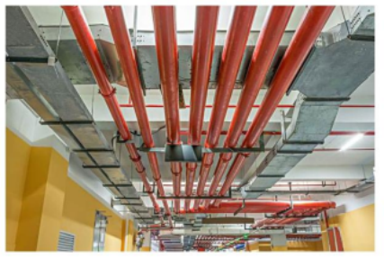

 3、消火栓管道
消火栓管道顾名思义是为了消火栓系统建立的管道系统,由于特殊需求,消火栓管道的厚度与材质都有特殊要求,并喷红色油漆,输送消防用水。

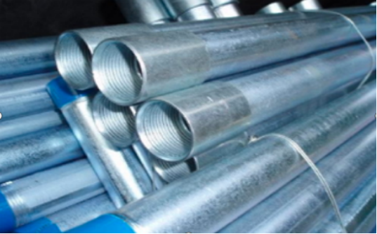

常用的消火栓管道为钢管,常用的钢管有热镀锌钢管、焊接钢管、无缝钢管。规格以公称直径表示,即用字母DN其后附加公称直径数值。例如DN40,则表示公称直径为40mm 。无缝钢管则以外径乘以壁厚来表示规格,如159*6

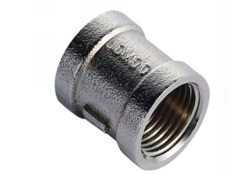

(1)螺纹连接
 又叫丝接连接、丝扣连接。是一种广泛使用的可拆卸的固定连接,具有结构简单、连接可靠、装拆方便等优点。

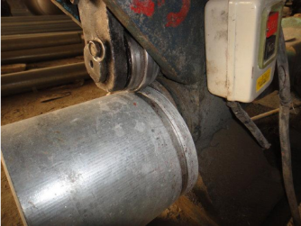

(2)沟槽连接

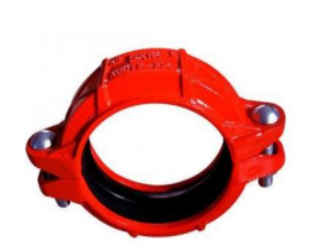

沟槽连接件是一种新型的钢管连接方式,也叫卡箍连接,具有很多优点。在管道接头部位采用专门的滚槽机加工成环形沟槽后,在相邻管端套上橡胶密封圈,用拼合式卡箍件、C型橡胶密封圈和紧固件等组装成的套筒式快速连接。

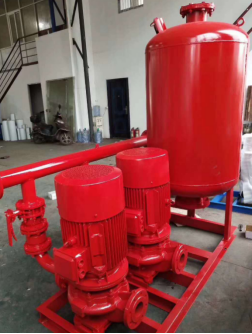

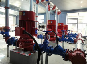

7、消防水泵
消防主泵:临时高压系统的核心,火灾时启动,将消防水池的水加压后送入管网,扬程需满足建筑最高处消火栓的出水压力(通常≥0.07MPa),流量需满足同时使用的消火栓数量(如一类高层住宅需保证 2 支水枪同时出水);
稳压泵:平时维持管网压力(避免主泵频繁启动),当管网漏水导致压力下降时,稳压泵自动启动补水,压力恢复后自动停止,通常与气压罐配套使用(储存少量水,缓冲压力波动);
水泵控制柜:安装在消防水泵房,用于控制水泵的启停(手动 / 自动),并具备过载、短路保护功能,需与消防控制室联动(火灾时自动启动主泵)。

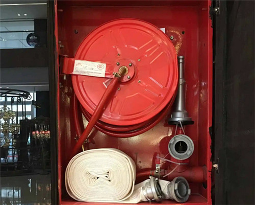

9、室内消火栓
安装在建筑内部(如走廊、楼梯间),是成套灭火装置,标准配置包括:
室内消火栓本体:公称直径 DN65,带闸阀(控制水流),接口为内螺纹(连接水带);
消防水带:长度通常为 20m 或 25m,工作压力≥1.6MPa,材质为聚氨酯(轻便)或橡胶(耐用),两端带快速接口(连接消火栓和水枪);
消防水枪:与水带匹配,常用类型为直流水枪(射程远,适用于扑灭固体火灾)和喷雾水枪(水雾分散,适用于电气、油类火灾),流量系数 K≥115(保证出水量);
辅助部件:消防按钮(启动消防水泵的手动触发装置)、灭火器(搭配使用,扑灭小火灾)、检修工具(如扳手、水带挂钩)。

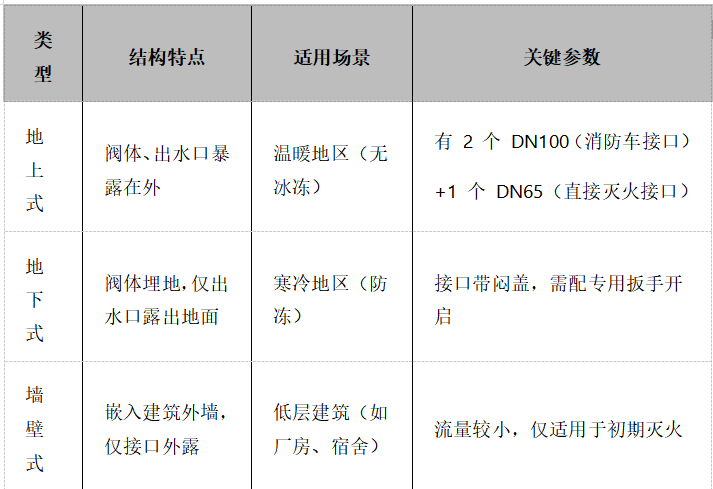

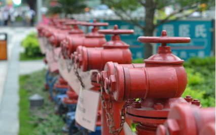

10、地上式室外消火栓
安装在室外市政管网或建筑室外管网,主要用于消防车取水(通过消防车水泵加压)或直接连接水枪灭火。

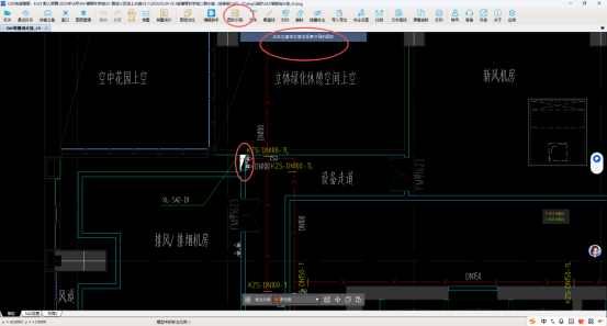

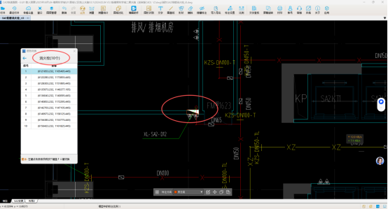

1、采用CAD快速看图图形识别的方法统计消火栓的数量,触发图形识别功能,选择消火栓图例,如下图所示

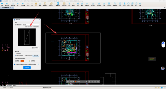

2、右键确定,输入图形名称,框选识别范围。如下图所示
3、点击开始识别,即可完成当前范围内消火栓数量统计,双击坐标可以反查。
