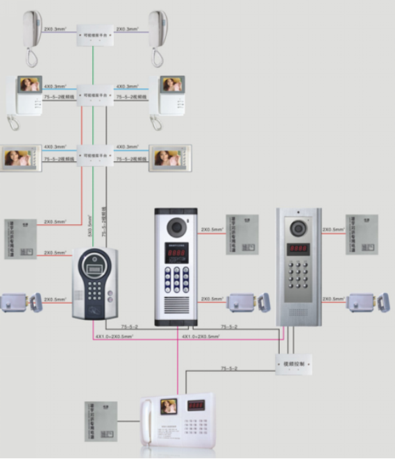

楼宇对讲系统由对讲管理主机、大门口主机、门口主机、用户分机、电控门锁等相关设备组成。访客对讲系统分为可视、非可视、可视与非可视混合、单户型、单元型和联网型等。

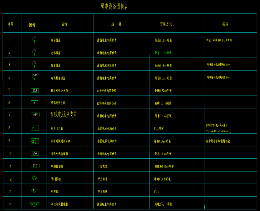

1.计算某住宅楼的信息插座工程量,观察材料表和平面图。
2.用CAD快速看图查看图纸并计量

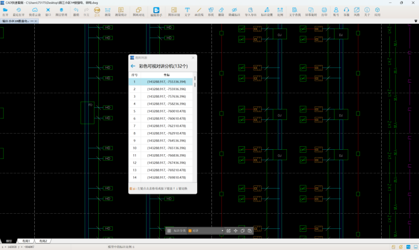

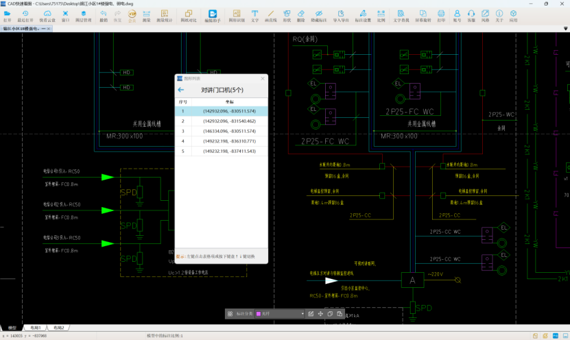

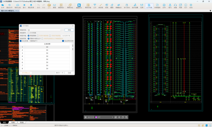

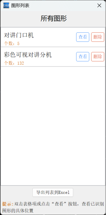

以楼层对讲分支箱为例,使用软件的【文字查找】功能,查找内容为“DJ”,得到全图34处标记,分别材料表1处、系统图32处、详图1处,则得工程量为32。接着使用【图形识别】功能,识别系统图中的对讲门口机和彩色可视对讲分机,查找范围选择矩形区域查找,框选系统图,点击开始识别,得到工程量分别为5和132.
