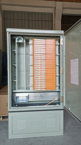

1. 光纤交接箱
光纤交接箱是一种为主干层光缆、配线层光缆提供光缆成端、跳接的减缓设备。光缆引入光缆交接箱后,经固定、端接、配纤以后,使用跳纤将主干层光缆和配线层光缆连通。

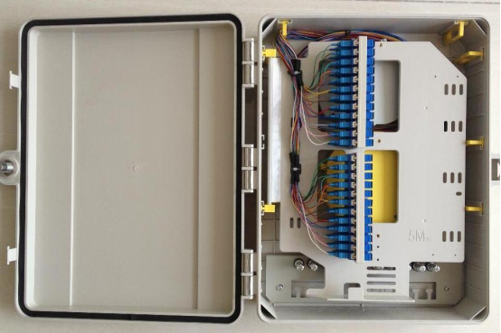

2.光缆分光分纤箱

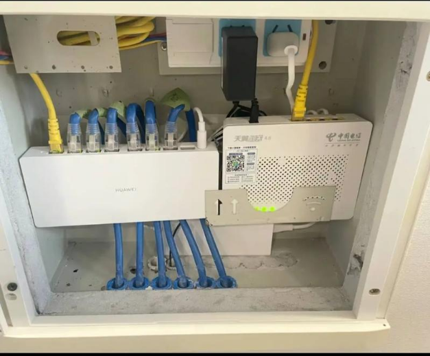

3. 住户弱电布线箱

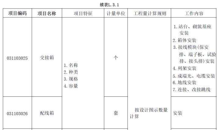

四、光纤交接箱、配线箱计量规则
五、实例分析

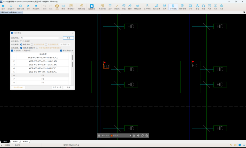

1.计算某住宅楼的网络分线箱(FD箱)工程量,观察系统图和平面图。
2.用CAD快速看图查看图纸并计量
使用软件的【文字查找】功能,输入“FD”,搜到FD箱所在系统图的位置,用滚轮放缩图纸,观察标记的个数,得到FD箱的数量为10.
其他只能弱电器具也可采用同样的方法进行计量,此处不再赘叙。
综合布线系统的网络分线箱可用CAD快速看图的【文字查找】功能快速标记计量,非常方便。
