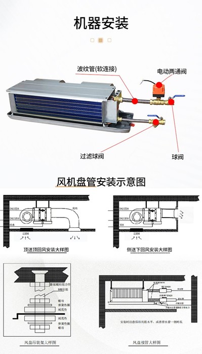

二、风机盘管安装
1.风机盘管在安装前对机组的换热器应进行水压试验,试验压力为工作压力的1.5倍,不渗不漏即可。
2.安装卧式机组时,应合理选择好吊杆和膨胀螺栓,并使机组的凝水管保持一定的坡度,以利于凝结水的排出。吊装的机组应平整牢固、位置正确。
3.机组进出水管应加保温层,以免夏季使用时产生凝结水。机组进出水管与外接管路连接时必须对准,最好采用挠性接管(软接)或铜管连接。
4.机组凝结水盘的排水软管不得压扁、折弯,以保证凝结水排出畅通。
5.在安装时应保护换热器翅片和弯头,不得倒塌或碰漏。
