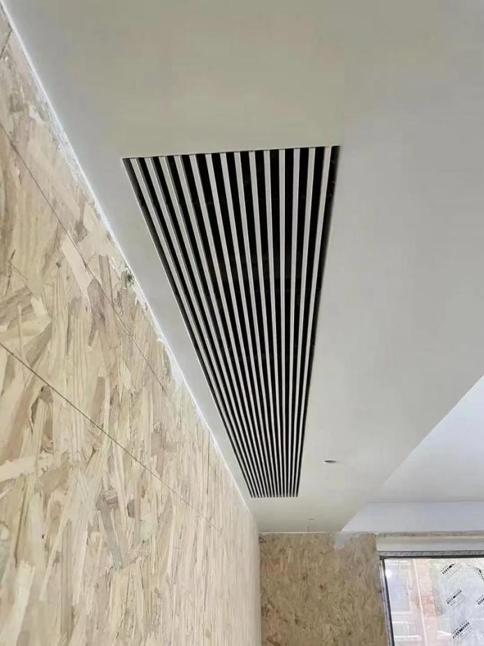

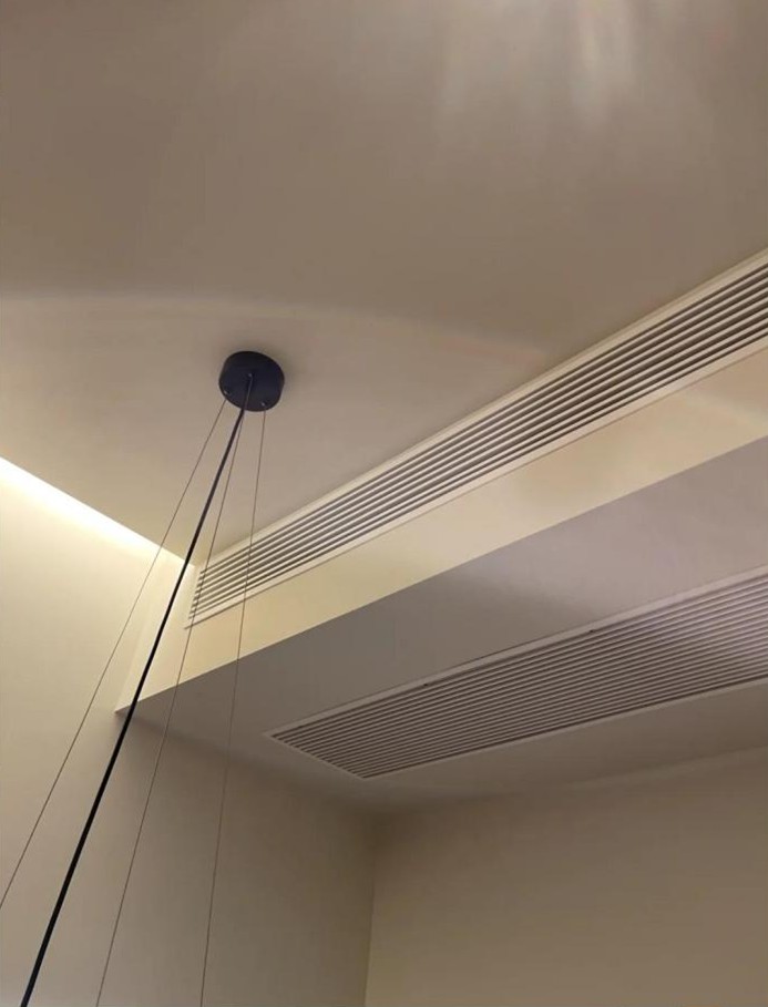

风口的基本功能式将气体吸入或排出官网,通风(空调)工程中使用最广泛的是铝合金风口,表面经氧化处理,具有良好的防腐、防水性能。目前常用的风口有格栅封风口、地板回风口、条缝型风口、百叶风口(包括固定百叶风口和活动百叶风口)和散流器。

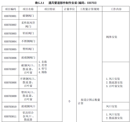

三、风阀工程量计算规则
风口安装按设计图示数量区分材质分别列项以“个”计算。

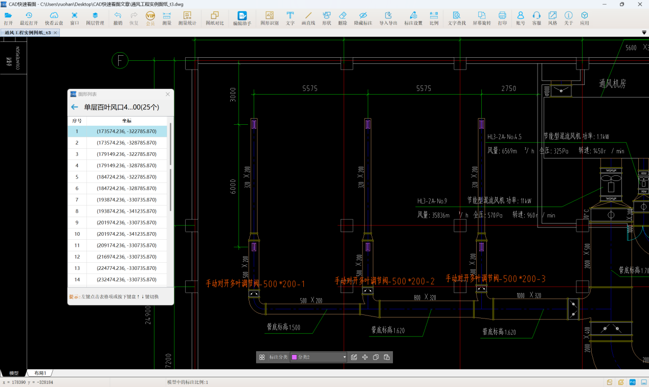

使用【文字查找】功能,查找内容“风口”,软件弹出表格全图找到24处,图上自动以“红旗”标记。

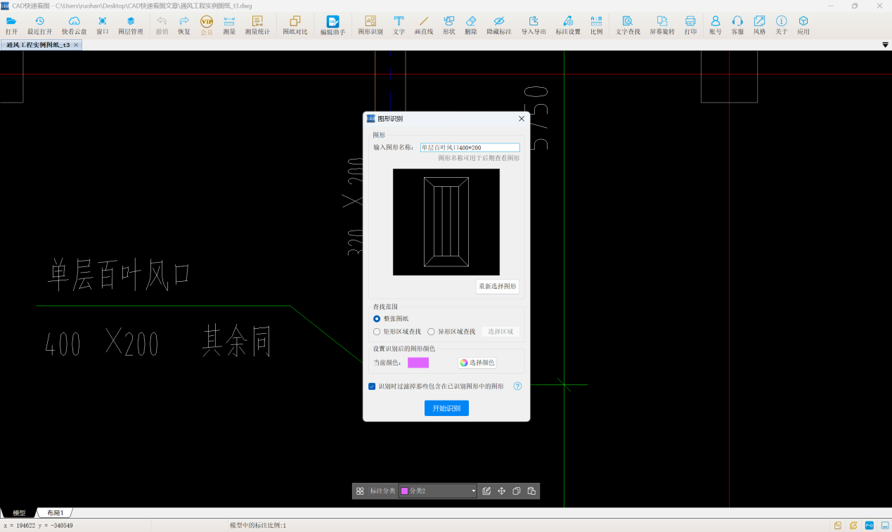

再以单层百叶风口400*200为例,为了便于统计,可以在【标注分类】里新建分类为分类2,设置颜色为粉色。使用【图形识别】功能,框选风口图形,输入图形名称“单层百叶风口400*200”,在整张图纸里进行识别,得到同类型风口的数量为25.
其他类型风口可以采用同样的方法,注意改变一下识别时的颜色标记,防止混乱。
