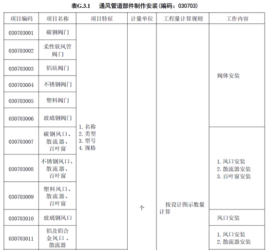

三、风阀工程量计算规则
风阀安装按设计图示数量以“个”计算

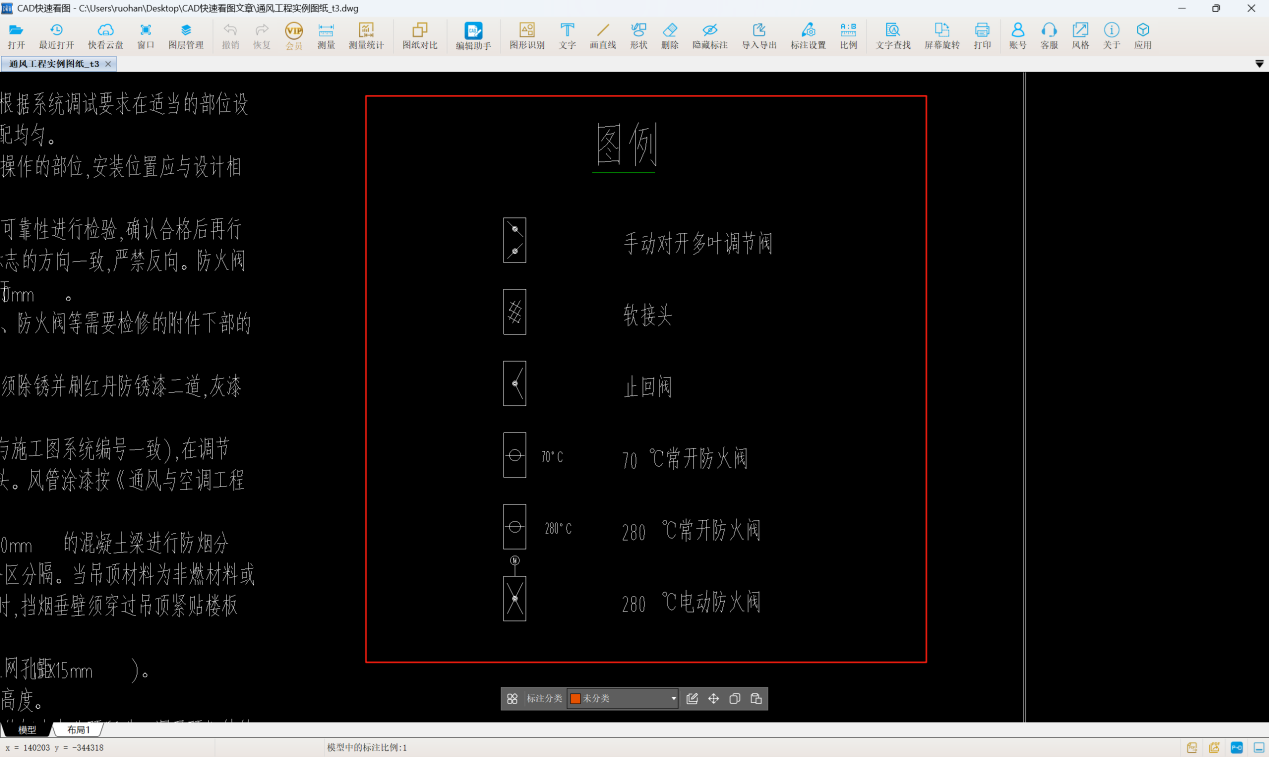

1.计算车库-风阀安装工程量,通过图例表,确定风阀的类别和图例。

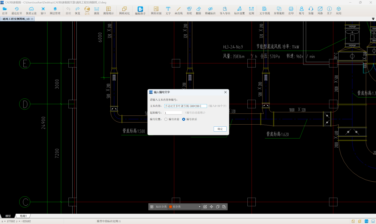

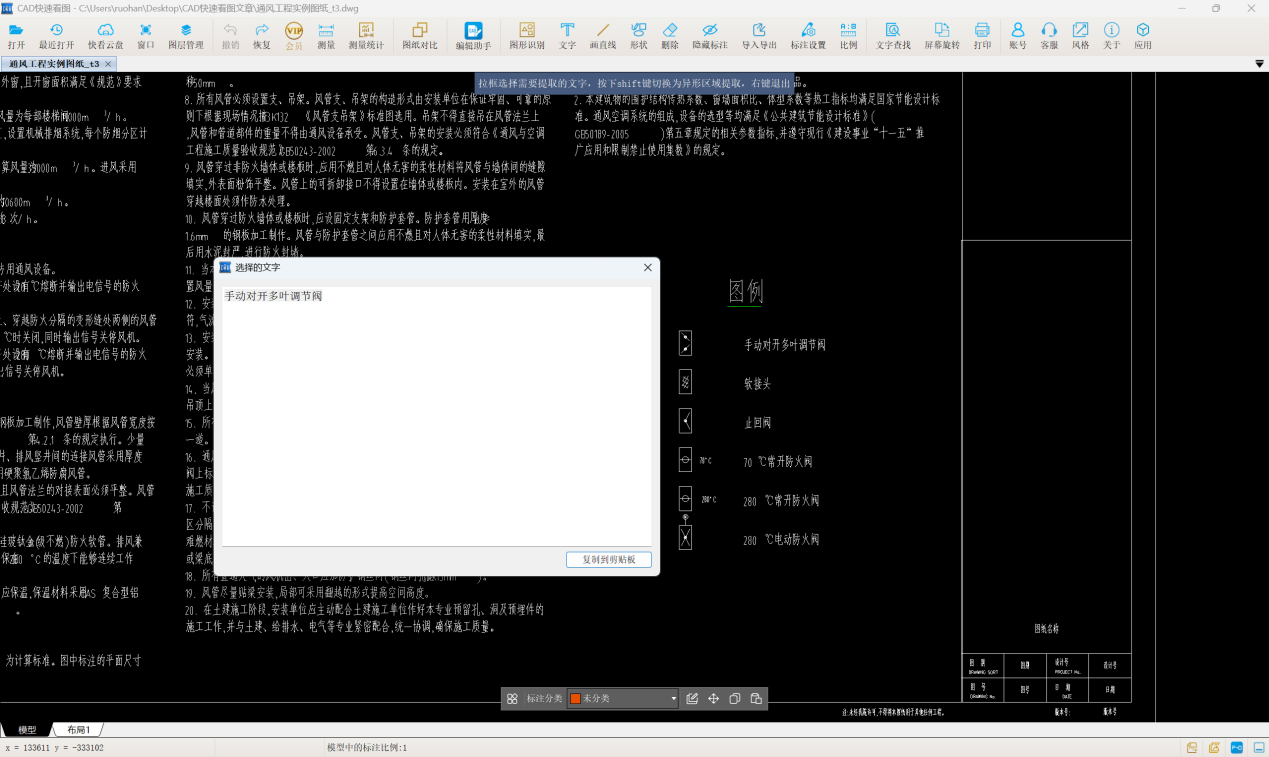

以手动对开多叶调节阀为例进行说明:使用【提取文字】功能,提取到“手动对开多叶调节阀”,点击复制到剪贴板。接着使用【文字】-【编号文字】功能,粘贴到文本内容中,其后补充“-500*200-”,点击确定。查找整张平面图,依次在在相应图形旁单击,在图纸上保留文字,确定数量为3个。

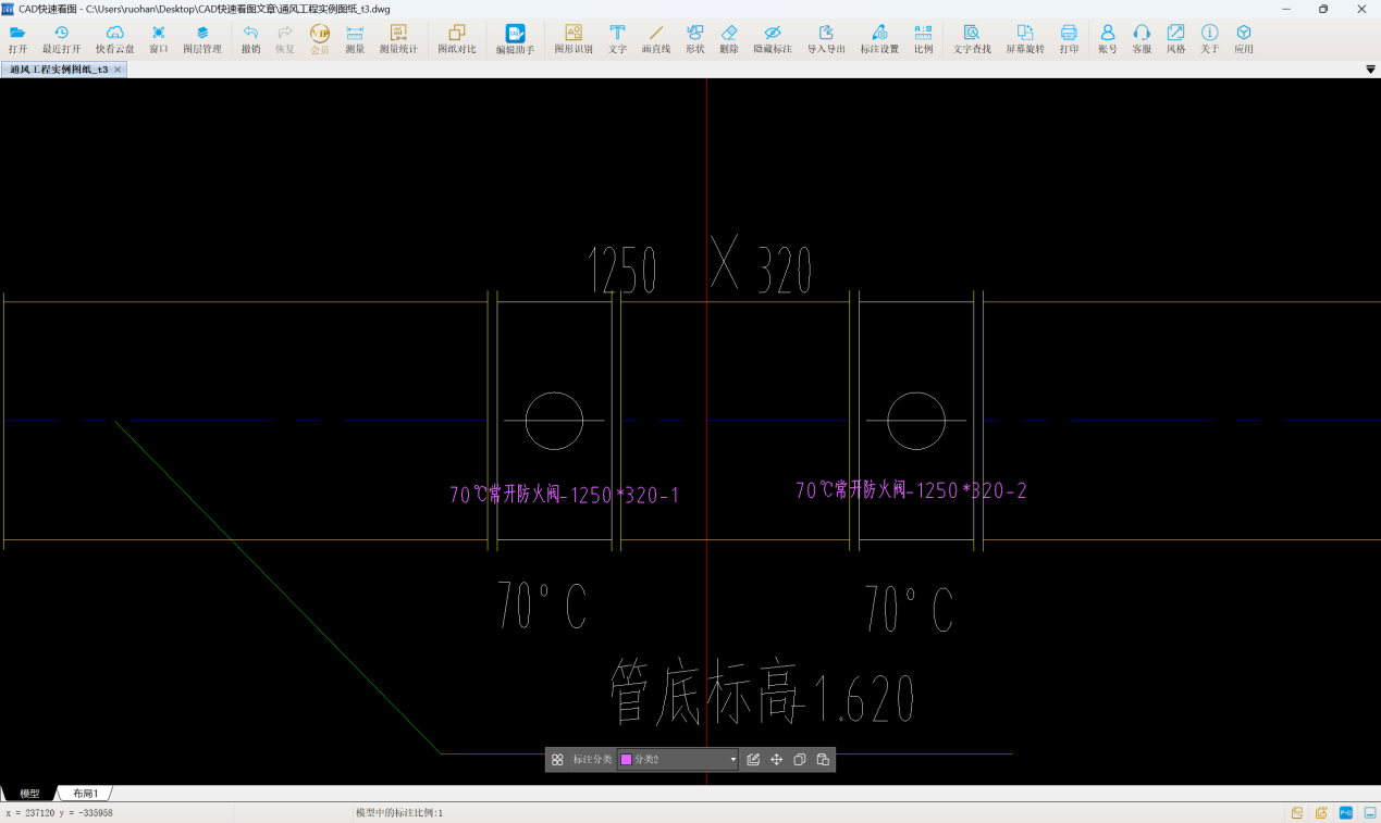

再以70℃防火阀为例,为了便于统计,可以在【标注分类】里新建分类为分类2,设置颜色为粉色。然后采用同样的方法,查找整张平面图,得到70℃防火阀-1250*320的数量为2。
