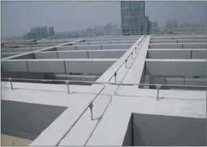

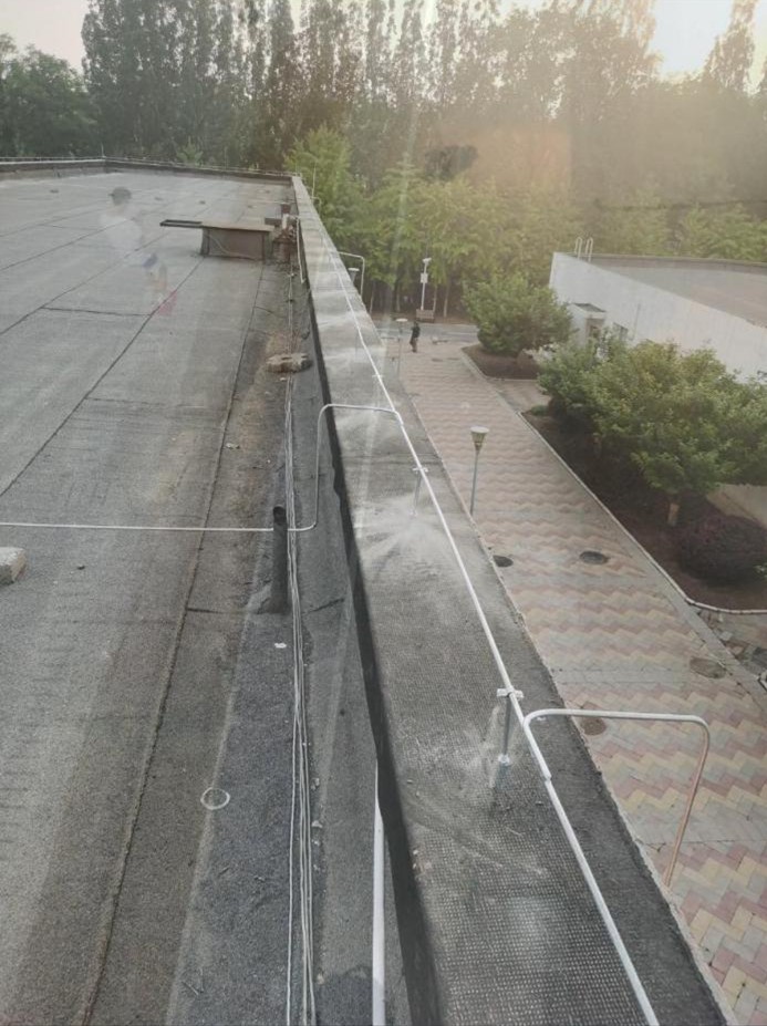

3.避雷网:置于建筑物顶部,一般采用圆钢做避雷网。

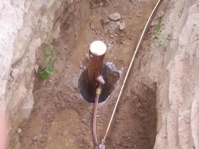

4.接地极:由钢管、角钢、圆钢、同伴或钢板制作而成,一般长度为2.5m,每组3-6根不等,直接打入地下与室外接地母线连接。

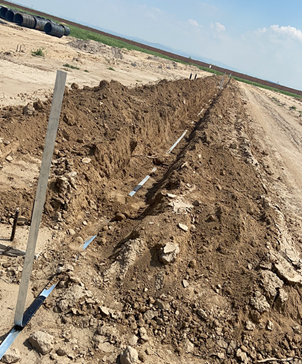

5.接地母线:采用扁钢或圆钢做接地材料。分户内与户外,户内接地母线一般沿墙用卡子固定敷设,户外接地母线一般埋设在地下。

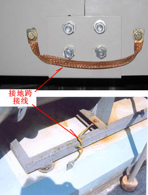

6.接地跨接线:是指接地母线遇有障碍物(如建筑伸缩缝、沉降缝)需跨接时的连接线,或是利用金属构件做接地线进需要焊接的连接线。

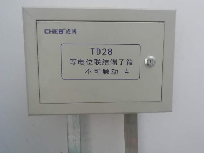

7.等电位装置:等电位是设置于室内、卫生间的防雷接地装置,由接地线、接线盒、接线箱组成,与建筑物内主钢筋连接,形成接地网。

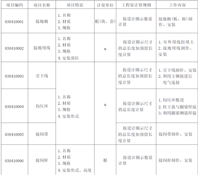

三、计量规则

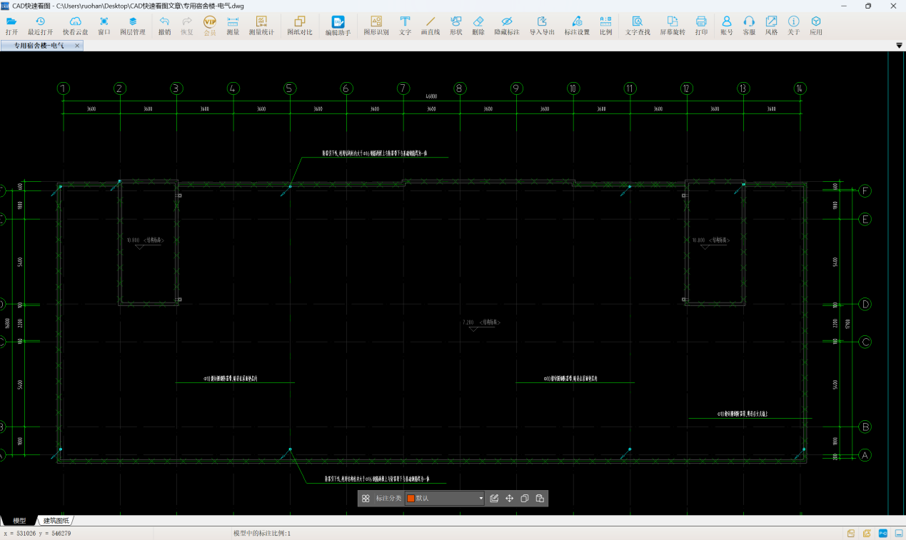

1.计算某宿舍楼的防雷接地工程量,观察防雷平面图,沿用“量长度”的思路处理。
2.用CAD快速看图查看图纸并计量

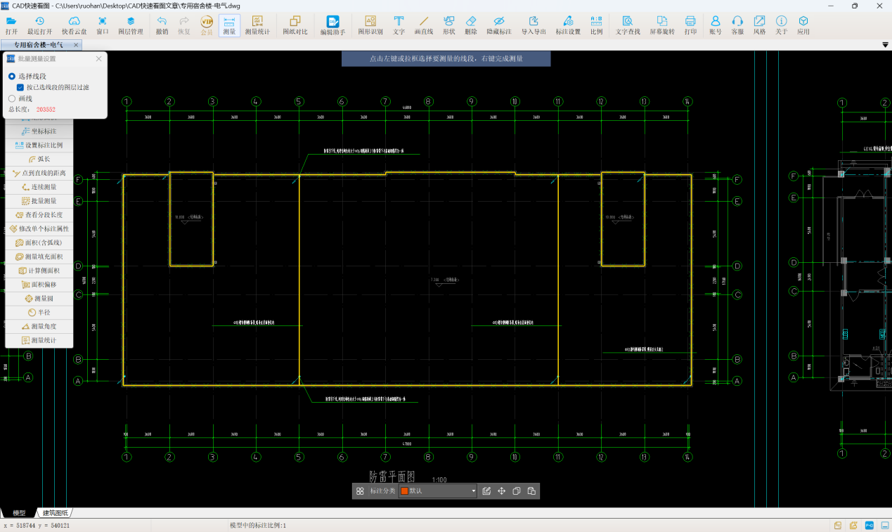

以接闪带为例进行分析,10镀锌圆钢。使用软件的【批量测量】功能,使用选择线段命令,再点选按已选线段的图层过滤,框选防雷平面图得到,接闪带水平长度为203.552m。
接闪带竖向长度:
(10.8-7.2)*4=14.40m
接闪带长度=水平长度+竖直长度=203.552+14.40=217.952m
同样的方法可解得避雷母线长度,CAD快速看图的批量测量,实际工程使用测量相同长度,非常高效。
