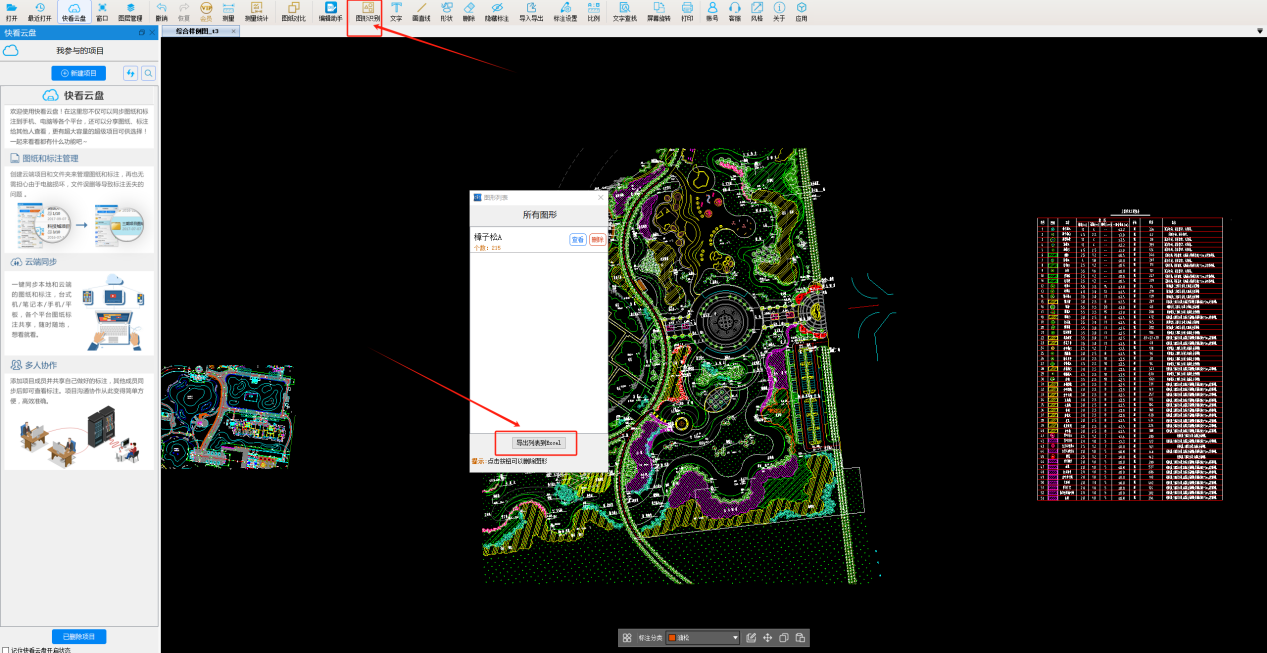

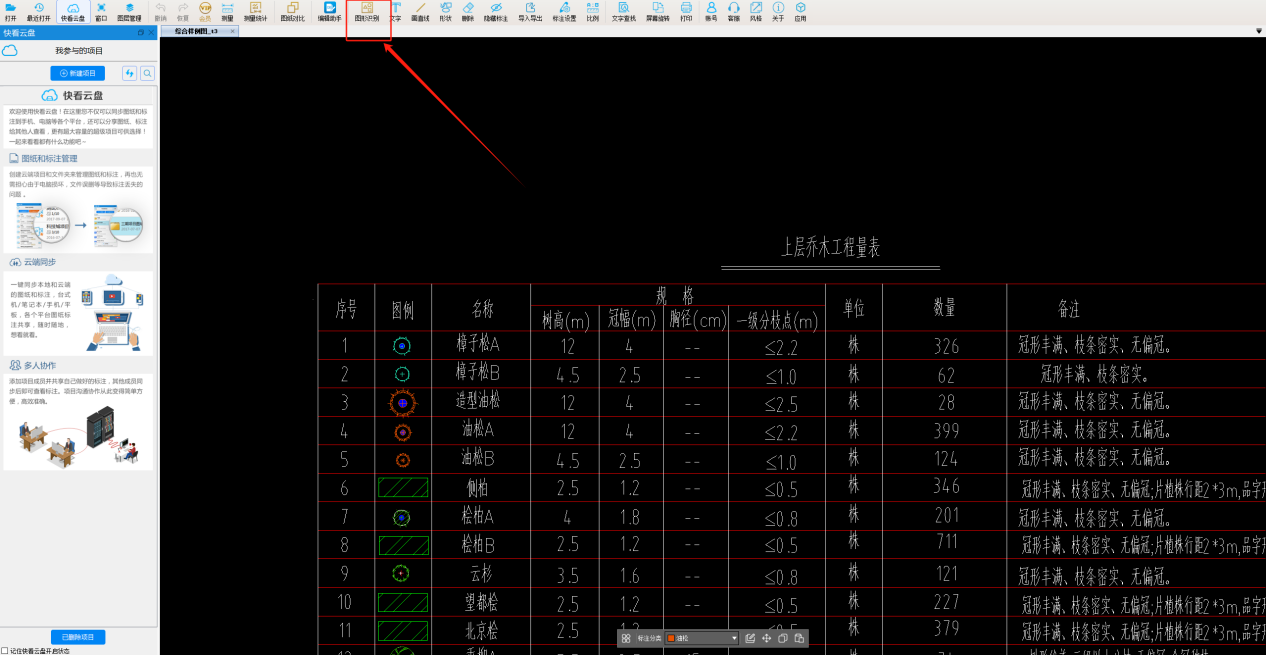

1. 首先我们打开绿化图纸,找到图纸的工程量表。图形识别功能就在上方的工具栏中。

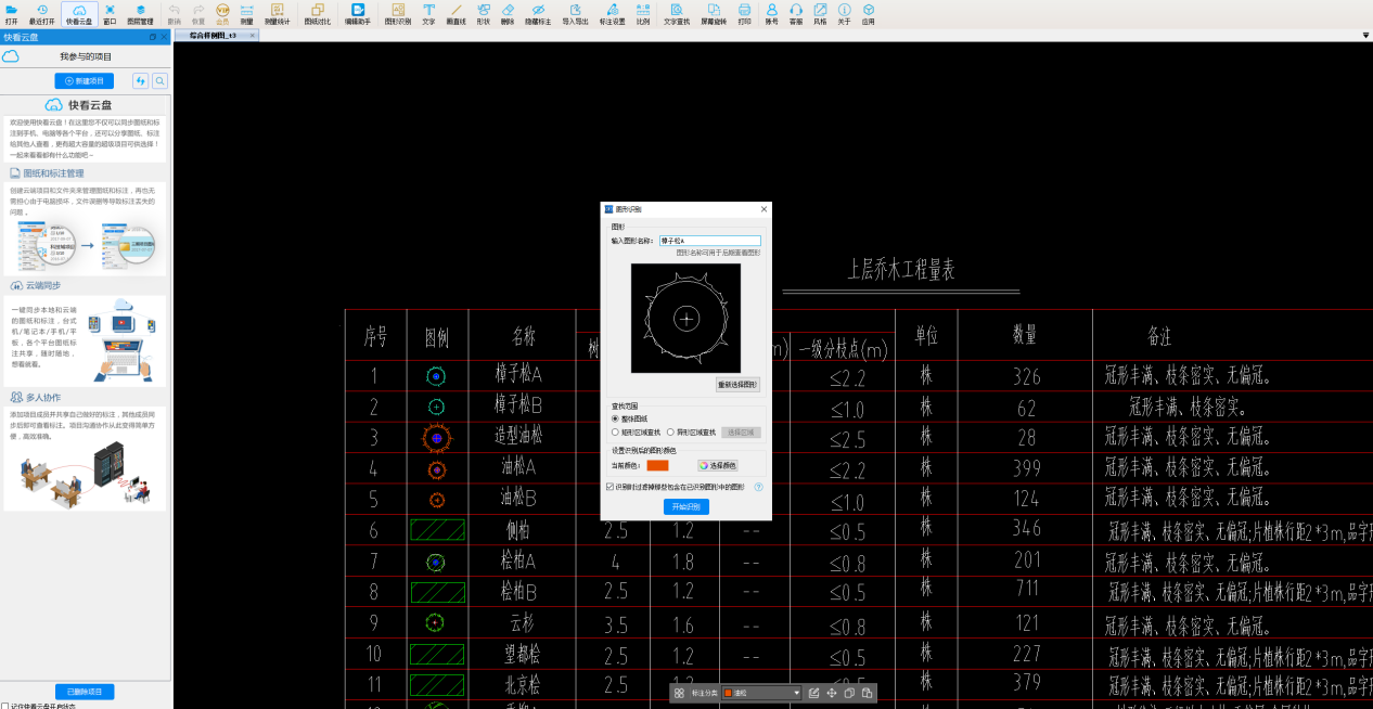

2. 然后我们框选图例,选中后右键点击,在图形识别窗口输入该图例名称,选定查找范围。设置识别后的颜色。然后点击开始识别。

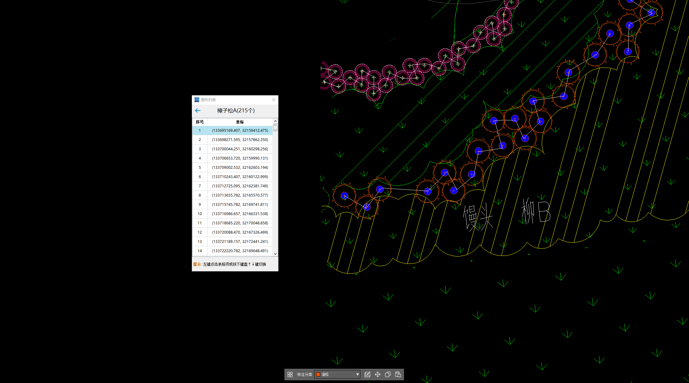

3.识别完毕后会自动弹出图形列表,可以看到已经把数量进行了统计。左键点击表格后可以使用键盘的上下键切换查看每个乔木的位置。注意别忘记扣减掉工程量表中的图例哦。
4.点击图形识别-查看已识别图形列表,可以查看你已经识别过的图形数量。还可以把数量一键导出到excel表中。
