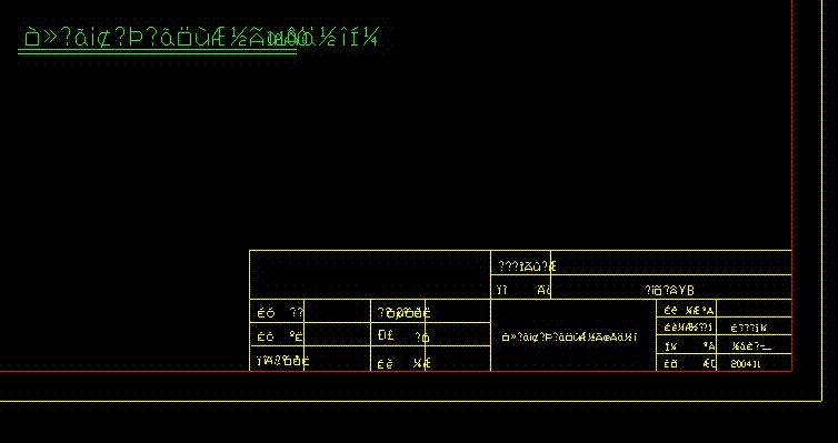

CAD图纸显示乱码,出现很多线条,如何解决?
急着现场对图,手机打开CAD图纸却是一堆问号和乱码?或者设计师发来的图纸,在自己电脑上打开后,文字部分变成了无数密密麻麻的线条,根本无法阅读?本文将深度剖析CAD图纸乱码的根源,并提供一个几乎零成本、高效快捷的解决方案!

问题究竟出在哪里?其实,这并不是图纸文件本身损坏了,95%以上的情况,罪魁祸首是——字体库!
二、 揭秘元凶:为什么CAD图纸会乱码和“线条爆炸”?
简单来说,CAD制图时,设计师会使用各种各样的字体(比如hztxt.shx、gbcbig.shx、宋体、黑体等)。当您用自己的设备打开这张图纸时,如果您的设备上没有安装这张图纸所使用的特定字体文件,CAD软件就“不认识”这些文字。
显示为“?”或方框:这是软件在告诉你:“我找不到对应的字体,只能用问号或默认符号代替了。”
显示为无数线条:这通常发生在使用了某些特殊字体的图纸上。当看图软件无法正确解析这些字体时,它可能会尝试将文字的轮廓笔画渲染出来,最终就形成了“线条爆炸”的视觉效果。
