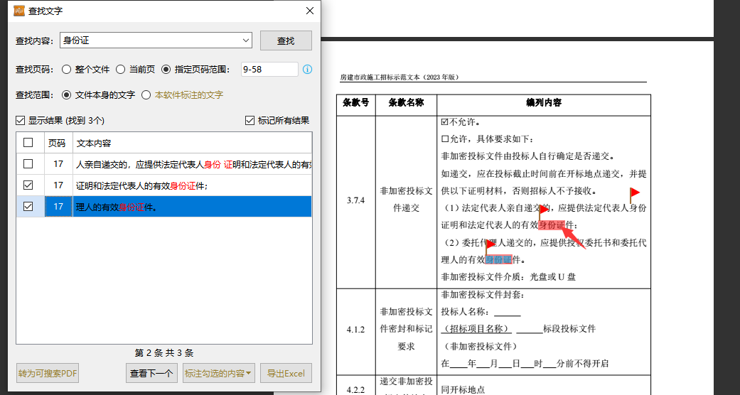

点击【文字查找】按钮。
此时会跳转出来一个文字查找的小对话框,在如下图所示的小对话框里面输入需要查找的文字内容,选择文件本身的文字或者本软件添加的文字,选择需要查找的页码,点击查找,即可显示查找结果的列表,查找结果在pdf上是用小红旗标注的。
查找文字后,如果需要【高亮/计数标注勾选的内容】,需要先勾选需要的显示结果
高亮:进行高亮标注勾选内容后,关闭文字查找,也依然会显示,其他没有勾选的查找结果小红旗标识会消失。
计数:计数标注勾选的内容后,可以在测量统计里查看。
如果需要将全部查找结果导出excel,可以点击【导出excel】,选择导出路径。之后关闭文字查找弹窗。

1.    扫描的PDF图纸和pdf转cad的图纸是无法查找到文件本身的文字的,可以点击【转为可搜索的pdf】,图纸转换后进行查找。
2.    暂时没有全字匹配选项,都是相关的模糊查找。
3.    点击显示结果里面得文字,图纸界面会直接跳转到当前文字所在位置,且查找到的文字会有蓝色的背景颜色提示。
