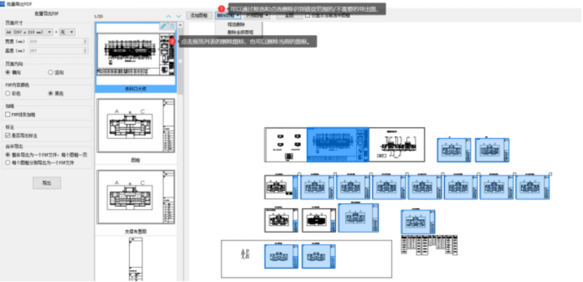

二、批量将CAD图纸转换为PDF
(一)打开图纸并进入批量导出功能
1.打开CAD快速看图软件,加载需要批量转换的CAD图纸。确保图纸内容完整显示在软件窗口中。
2.找到“批量导出PDF”功能入口,点击软件上方目录栏的“会员”按钮,在下拉菜单中选择“批量导出PDF”。
(二)批量导出设置
1.点击“批量导出PDF”后,会跳转到批量导出PDF的基本设置页面。在页面左侧,你可以对导出的PDF进行如下设置:
页面尺寸:同样提供多种标准尺寸和自定义尺寸选项,选择适合的页面大小。
页面方向:根据需求选择横向或竖向。
PDF内容颜色:彩色或黑色任选其一。
PDF线条加粗:决定是否加粗PDF文件中的线条。
是否导出快看的标注:选择是否将CAD图纸中的快看标注一并导出到PDF文件中。
2.在页面下方,有“合并导出”选项,你可以选择“整体导出为一个PDF文件,每个图框一页”,这样所有图框的内容会整合在一个PDF文件中,每个图框单独占一页;也可以选择“每个图框分别导出为一个PDF文件”,即每个图框会生成独立的PDF文件。
(三)图框识别与调整
1.选择批量导出PDF功能后,软件会自动识别图纸中的图框。识别顺序是从左到右、从上到下,具体是先看左上角的y坐标,y坐标差距在一定范围内再看x坐标。在页面左侧会显示导出图纸的预览列表,软件会自动根据图纸中的文字信息识别图框名称。
2.如果有识别错误的图框,或者不需要导出的图形被识别到了,可以通过以下两种方式删除:
2.1在图纸区域通过框选和点选,删除识别错误范围的或不需要的导出图框。
2.2在预览列表中,点击图框对应的删除图标,也可删除当前图框。
3.删除错误图框后,若有遗漏的正确图框未被识别,可使用“添加图框”功能,在图纸上框选需要添加的范围来添加正确的识别范围。此外,左侧预览列表里的小画笔图标可以用来修改图框的名称,方便你对图框进行管理和区分。
4.对于删除错误图框后剩余的图纸,如果还有未识别的图框,不必逐个框选添加,可以框选范围,然后点击“识别图框”按钮,软件会重新识别剩下的图框。若误点了“全部删除图框”,也可以点击“全图识别”,软件会重新识别全图的图框。
(四)预览与导出
1.在左侧预览列表中,蓝色显示的图框在右侧的全图预览界面颜色会变深,这表示该图框被选中。点击“仅显示当前选中图框”时,会进入对当前图框的放大预览模式,方便你查看图框内容细节;再次点击“全图”,则恢复模型的全图预览模式,便于整体查看图纸布局。
2.完成所有设置和图框调整后,直接点击页面下方的“导出”按钮,软件会按照设置将CAD图纸批量转换为PDF文件。转换完成后,你可以在保存路径中找到生成的PDF文件,无论是整合在一个文件中的多图框PDF,还是每个图框单独的PDF文件,都能满足你的不同使用需求。
