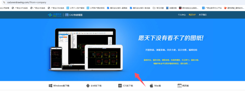

CAD快速看图有多种下载方式,您可以通过官网下载纯净绿色安全的CAD快速看图,官网地址是(https://cad.everdrawing.com/?from=wdsq

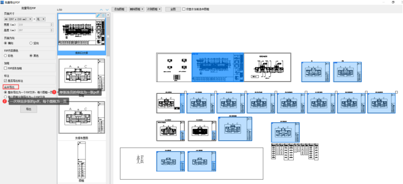

③最下面的一行为本次新增加的功能,可以选择导出为一个单张连页的整体的pdf,还是每个图框单独导出为一个新的pdf

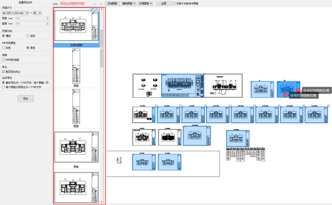

④.选择批量导出pdf时,图纸会自动识别图框,识别顺序按照:从左到右,从上到下,【具体是左上角先看y坐标,y坐标差距在一定范围内再看x坐标】依次导出。
最左侧为导出图纸的预览状态,会显示导出pdf的顺序列表。软件自动根据①和②的位置的文字自动识别图框的名称。

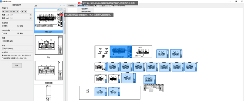

⑤识别错误的图框或者不需要打印的图形被识别到了,可以通过下面两处进行删除

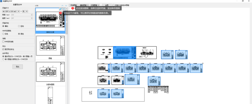

⑥删除错误图框后,可以使用这个添加图框功能,去框选添加正确的识别范围,左侧的预览列表里面的小画笔可以修改图框的名称。

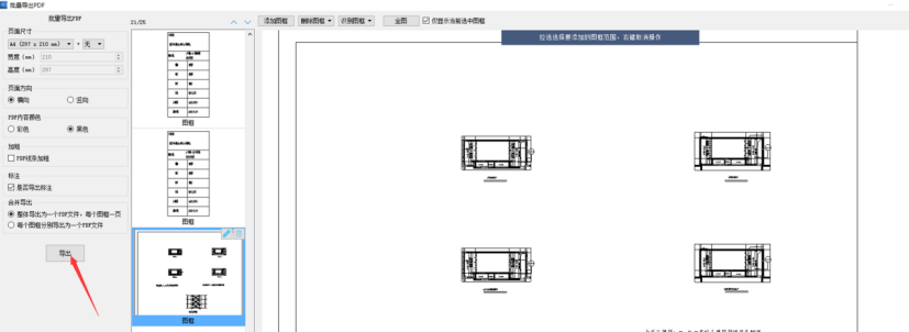

⑨全部设置好后,直接点击【导出】按钮,即可生成pdf。
