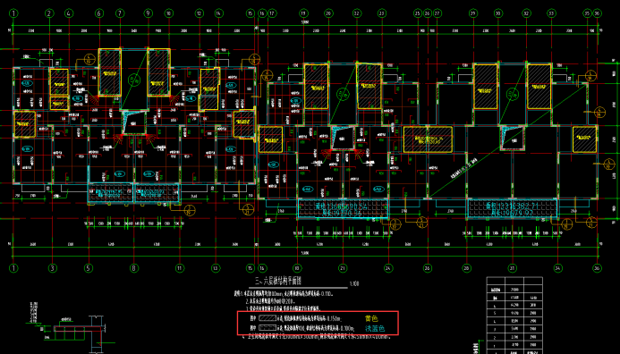

在本示例里,使用不同颜色(黄色、浅蓝色)来测量不同种类的填充面积,使用不同颜色(绿色、橙色)来测量强弱电路长度。

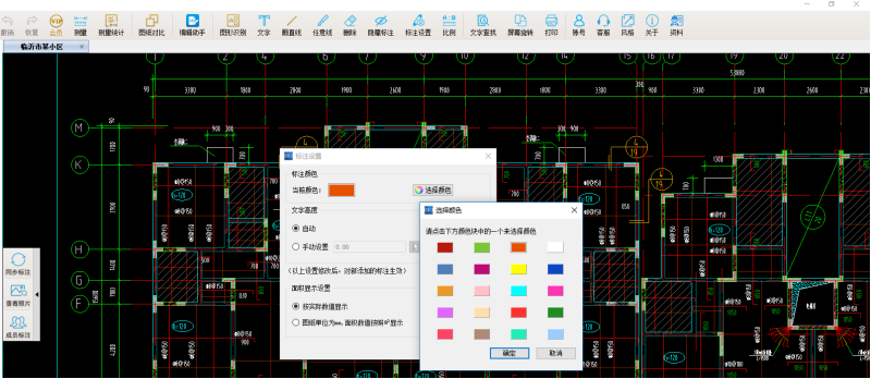

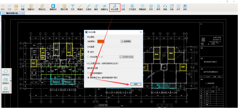

1、设置标注颜色。用CAD快速看图打开图纸,点击上方工具栏的“标注设置”按钮,可以设置即将使用的标注颜色。
2、按照不同颜色来测量不同类型的面积、长度。我这里有2种不同的填充样式,我选择黄色、浅蓝色来标注;并使用绿色和橙色来测量强电和弱电线路长度。

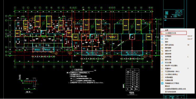

3、凸显标注,方便观看、统计。点击右键--图纸灰显。可以将标注凸显出来。

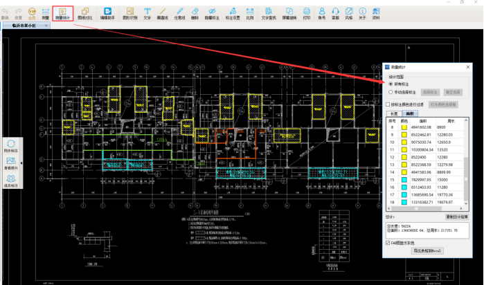

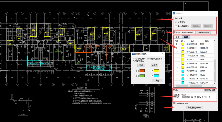

4、点击“测量统计”按钮,弹出统计窗口。统计窗口有5个部分组成!
⑴统计范围。可以选择所有标注,或者手动选择需要统计的标注。
⑵按颜色进行统计。可以按照颜色,来自由选择想要统计的颜色标注。
⑶长度、面积标注显示区,点击条目,软件自动定位到对应的标注位置,方便查看。
⑷结果显示区。显示选择的统计结果,可以复制结果。
⑸图纸灰显及导出表格。灰显功能和上述的灰显功能一致,方便凸显标注。导出表格可以将结果自动导出excel中,方便后续使用。

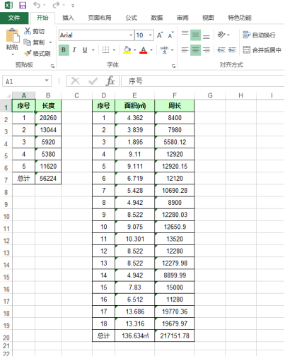

5、点击导出表格到excel,软件自动导出结果到excel中。
