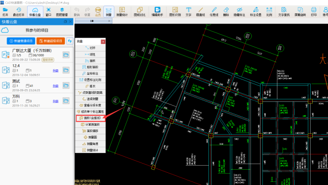

1.打开图纸,点击CAD快速看图上方工具栏中的“测量”功能,选择“面积(含弧线)”功能
2.线段通过点击两端点进行选择;遇到弧线时,鼠标放到弧线上会变成“回”,变了之后直接点击就能选上整根弧线。把图形边线全部勾选完毕,完成闭合就能得到面积数据了。
