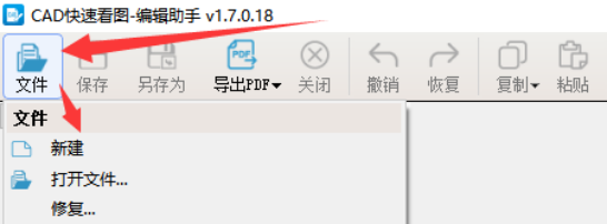

1.打开CAD快速看图,点击上部工具栏【编辑助手】按钮打开
2.打开编辑助手后,点击文件,点击下方第一个【新建】功能

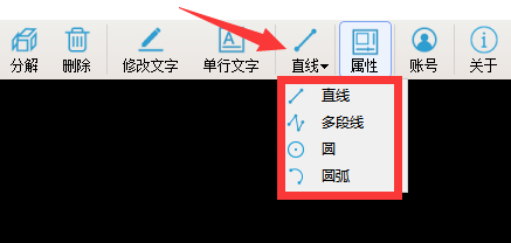

3. 本小节讲解简单绘图功能,可以添加直线、多段线、圆、圆弧、矩形
【直线】:点击后,可以在图纸上画直线。
具体教程:http://club.everdrawing.com/video/detail/40?from=search
【多段线】:画多段线。
具体教程:http://club.everdrawing.com/video/detail/94?from=catalogue
【圆】:以确定圆心+半径的方式画圆。
具体教程:http://club.everdrawing.com/video/detail/93?from=catalogue
【圆弧】:以确定圆心+圆弧起点+圆弧终点的方式绘制圆弧。
【矩形】:以单击或者输入坐标的方式,确定两个角点,在图上绘制矩形。
