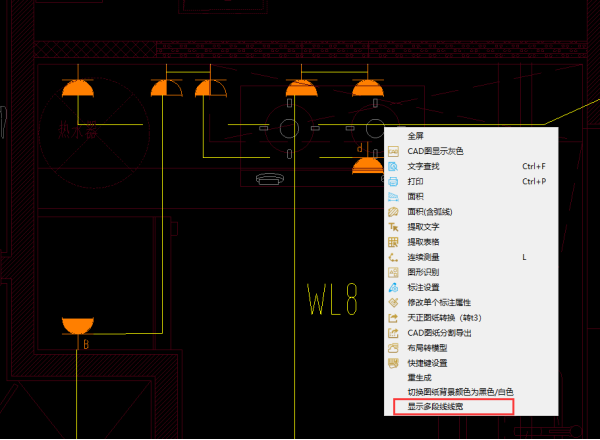

1.打开一张图纸,我们看到默认是不显示线宽的,黄色的多段线是细的,点右键,选择最后的“显示多段线线宽”命令。

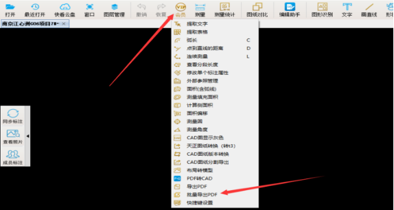

2.点击上方目录栏里面“会员”—“批量导出pdf”按钮。

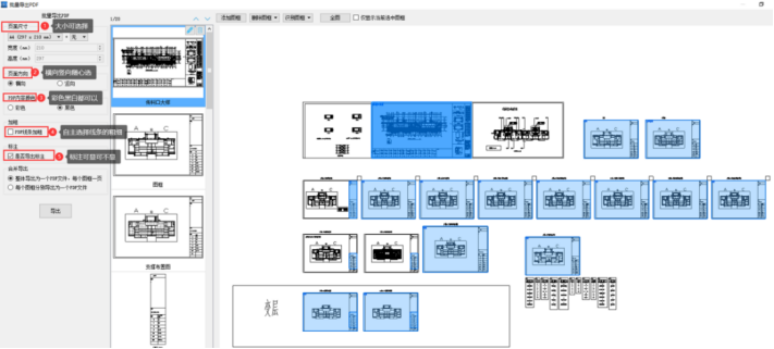

3.此时会跳转出到批量导出pdf的基本设置页面,您可以根据实际需要进行设置,设置好后点击导出PDF

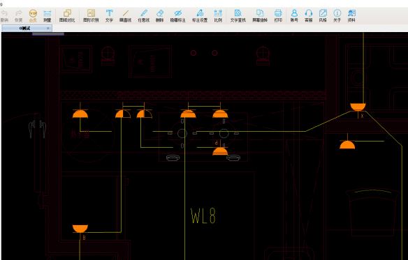

4.在PDF看图软件中打开刚刚生成的PDF,点击工具栏中的“打印”按键。

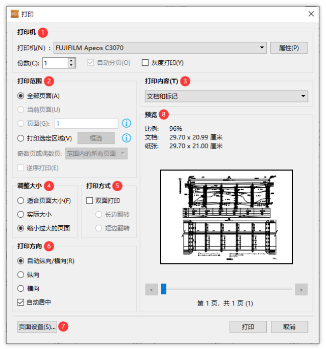

5.根据需要在打印设置中进行选择,然后点击“打印”,即可打印出您想要的图纸。
