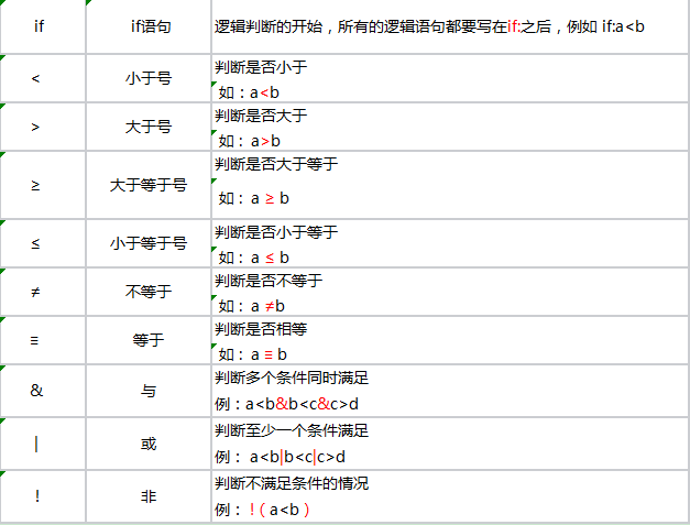

注:整个公式的计算顺序,是从上往下逐一计算,如果判断表达式成立,将计算{}内的步骤,否则将直接跳过{},计算之后的步骤。

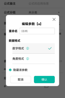

eg2:测量计算前视角度时:前视=后视方位角+左前视夹角-180
当计算的值大于360时,减去360,当计算值为负值时加360
这里会产生两个结果,a表示原值,m表示按照条件求的最终的值,可以设置变量来隐藏a
逻辑判断界面介绍:
