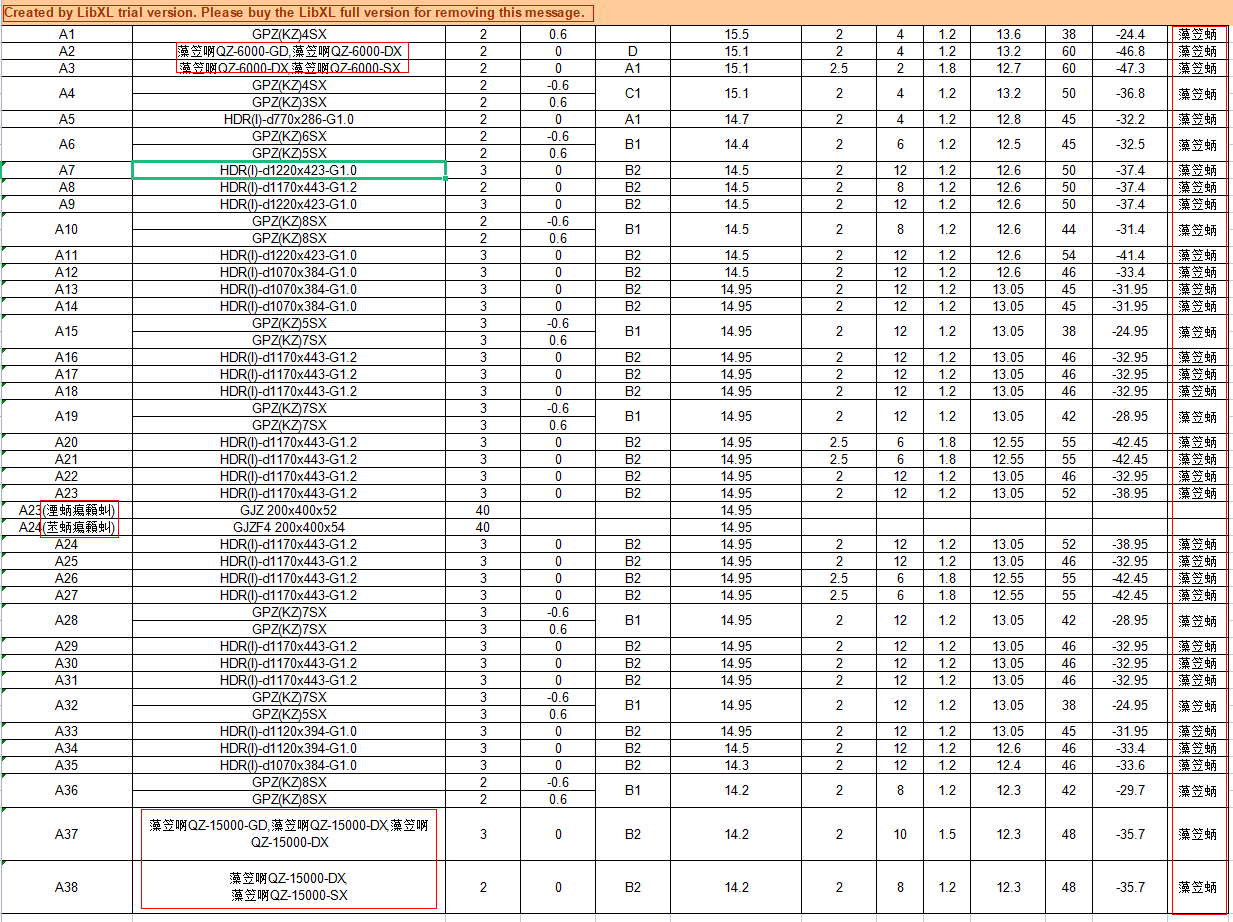

提取出来的表格文件名称乱码,文件内中文部分乱码,然后最顶上表头给我占了写个提示libxl试用版本。
我在win10的另一台电脑上提取没有问题,但这个电脑win11的就有问题,wps和快速看图都重装过了也没用。

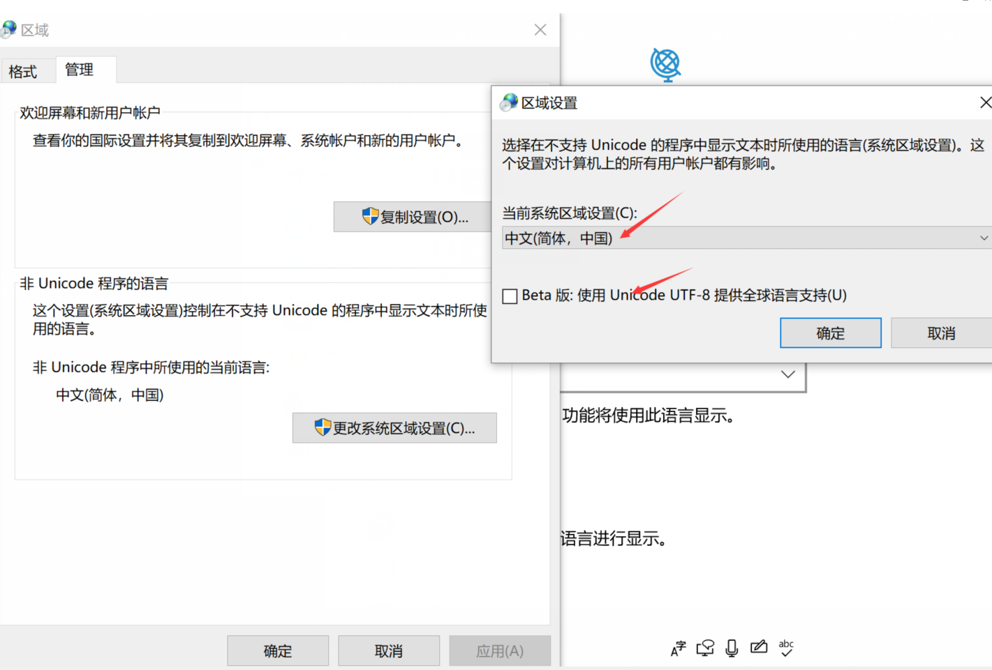

这种一般是系统语言设置导致的。在控制面板中打开“区域”》切换到“管理”》更改系统区域设置》确保和下图中箭头处一样。如果还不行可以联系软件里的QQ客服或加QQ800108555具体看看。

感谢解答,经测试win11中与设置中的区域格式有关联,这个地方与控制面板中的区域相独立,我之前用xbox改到了其他地区,导致文本乱码,改回中国后功能就正常了。
