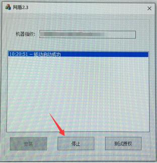

一、提示错误:不能执行临时目录中的文件、安装失败。
错误5:拒绝访问。
原因:使用某些盗版软件导致软件安装包无权限安装,这是盗版遗留问题,属于系统设置问题。
处理方法:
c盘根目录可能会有个SenseProtect文件夹,里面有个SenseProtect.exe,双击打开这个,然后点停止按钮,然后就能正常安装了。
如果双击时提示“已经打开一个进程,请从托盘打开!”,就在电脑屏幕右下角找到这个软件,双击就可以弹出上方的界面

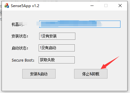

二、提示错误:不能执行临时目录中的文件、安装失败。
错误786:管理员用策略规则%2限制了对%1的访问。
原因:使用某些盗版软件导致c盘下的所有安装包无权限安装,这是盗版遗留问题,属于系统设置问题。
处理方法:
方法1:官网下载(http://cad.glodon.com/)安装包,并将安装包放在D盘目录下,双击安装。(该方法治标不治本,可能导致下次更新软件问题依旧)
方法2:c盘根目录可能会有个SenseExt文件夹,里面有个双击启动.exe,打开这个,然后点右下角停止&卸载,等弹出来完成,然后就能正常安装了。(该方法治本,卸载盗版,一劳永逸)
