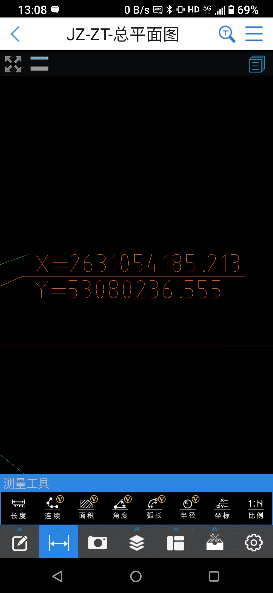

图中显示的应该就是在图纸现有坐标系该位置的坐标。你说的坐标可能是在另一个坐标系中的坐标位置。具体看下述说明:
用坐标功能选择点的时候,是否有弹出可以选择的其他坐标系?
分两种情况:
1.有弹出,选择其他坐标系再试下
2.没有弹出其他坐标系,或其他坐标系标注出来也不对,那么是图纸绘制的时候并没有按照那个坐标位置去画
解决办法是:用电脑版CAD快速看图的编辑助手,将图纸移动到正确的位置上。
