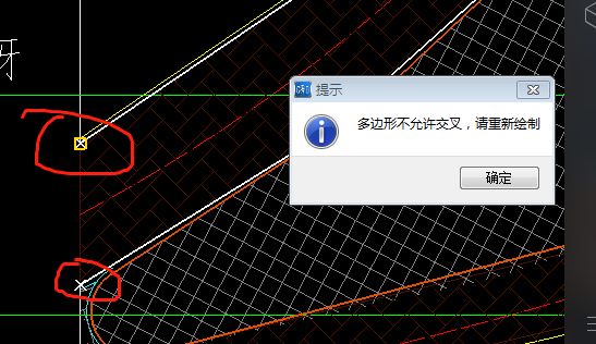

用面积(含弧线)测量面积的时候,出来多边不允许交叉,请重新绘制这个问题时,如何处理
15***05
18***75
这是因为您在框面积时可能有边相交,有可能是点错位置了。建议您看一下整体的轮廓是否存在交叉的情况,尤其是各个点位放大看一下。如果发现交叉情况可以按空格键回退到该点重新测量。
