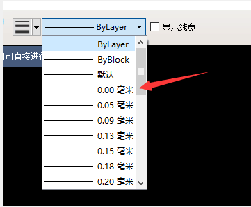

用电脑版快速看图助手画线后线宽输入固定值,但是线宽仍然会随着图纸放大缩小发生变化,图纸缩小后线条看起来宽,放大后线条看起来细
你说的应该是全局线宽,这个线宽是物理线宽,显示的时候是固定的,不管怎么缩放宽度都不变,所以缩小的时候就会显得很宽,这个AutoCAD也是一样。所以一般都是画多段线,然后另外设置多段线的线宽,这个线宽是数字线宽,不会根据缩放变化。
全局线宽:
