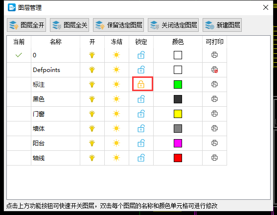

我需要修改原图,怎么删除不了原图的内容?可以操作吗?
用编辑助手可以修改原图,具体看视频教程:http://club.everdrawing.com/video/list?tid=1&cid=14 如果删除不了,可以看看在图层功能该图层是不是锁定了,锁定也是无法编辑的,解除锁定就行了。如果还有问题可以咨询cad快速看图里的QQ客服。
