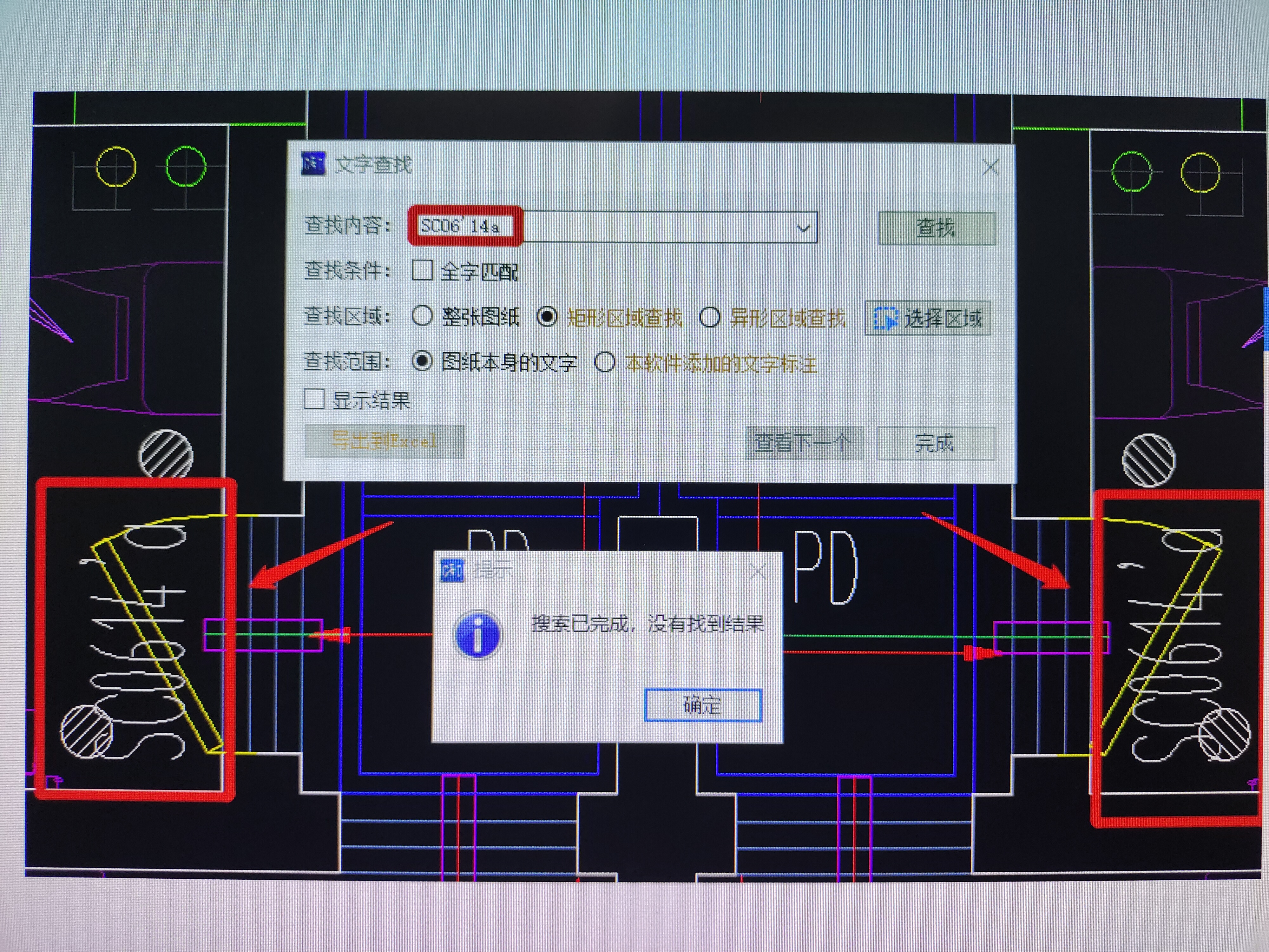

您好,这种情况可能是您输入的文字跟图纸的文字并不是完全一致导致的。您可以先用“提取文字”功能,提取一下这几个文字,然后再用文字查找功能。
看您截图的,图纸中’在14后面,您搜索的在前面。
