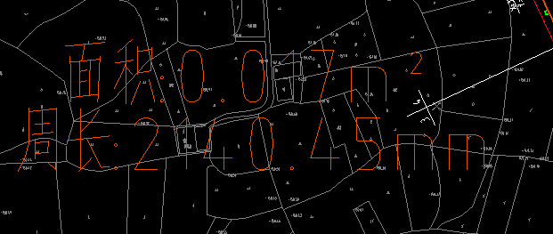

CAD看图框选面积的时候,面积不对

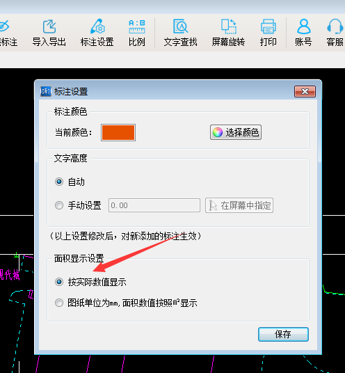

您好 如果单位本身是米单位的情况 请按实际数值显示
