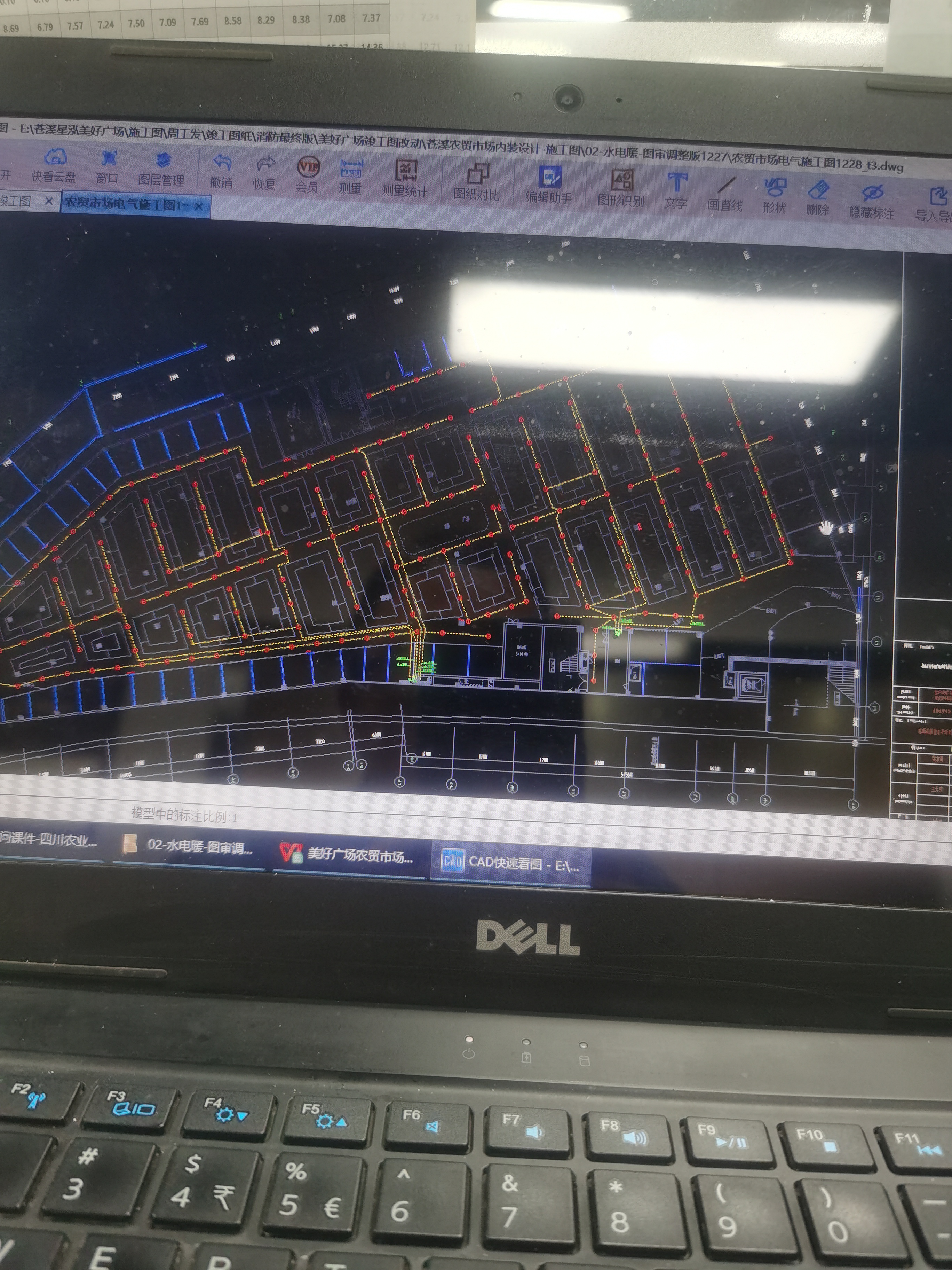

如何算电线长度
可以用长度测量功能或连续测量测量长度,然后用测量统计汇总长度。

如何快速计算出图纸上线路的总长度
@13***62 需要用先用连续测量测量长度,然后用测量统计汇总查看。
