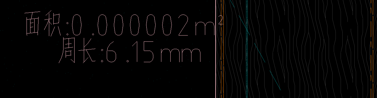

设置标注比例之后,测量线性正确,测量面积为0.0000001

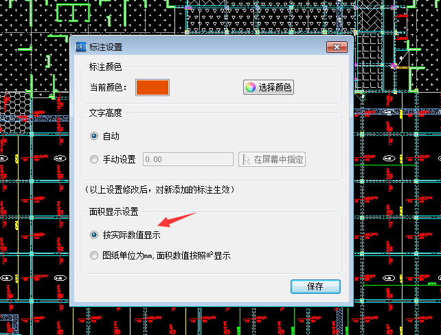

您好 您的图纸单位如果是米的话 无需标注设置 改回
快速看图-丁小宝
测量之前需要校核比例,注意米制、毫米制,软件默认是毫米制,图纸是米制的情况下,校核完会有这种情况出现。
请看教程:
电脑端【比例设置】【标注测量】测量比例调整
手机端【比例设置】【标注测量】比例
