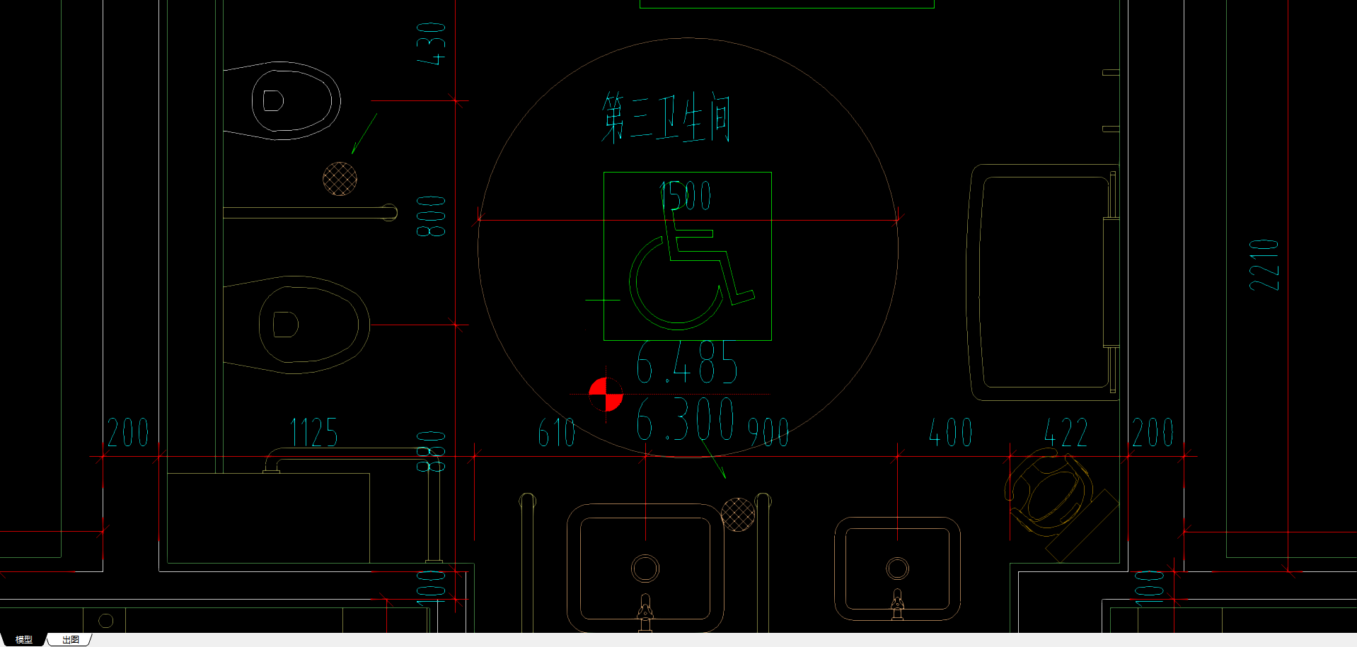

CAD快速看图文字和图形突然变模糊
图纸打开后不像之前那么清楚了,字体和图形的颜色深浅不一,看不清楚
3 个回答
很可能是显卡不兼容的问题。
要么到【设备管理器-显示适配器- 右键禁用显卡】试一试。
或者重新下载安装显卡驱动试试。
CAD快速看图 图纸模糊, 编辑助手 打开图纸模糊。
方法1. 可以临时用一用,不是长久之计:【设备管理器-显示适配器- 右键禁用显卡】
我试了好多方法,终于找到个好方法:
方法2. 打开英伟达设置界面【NVIDIA控制面板】-【管理3D设置】-【程序设置】-【1.添加程序选择CAD快速看图或者编辑助手】-【在下方2.指定该程序的设置值-功能 一栏 找到(平滑处理FXAA)设置为关!】-【应用保存】。 重新打开软件就清楚了!
可以放大看看。或者切换下显示模式试试。如果还不行的话,可以联系软件里的QQ客服具体看看。
