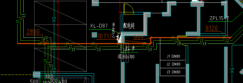

对于所选择的多段线如何一下测出它们总共的长度
对于如图所示的所选择的多段线条,能够不一段段测量而一下就测出它们总共的长度吗?

您好,截图看的不是很清楚,您是要测连续线段的长度,还是不连续线段呢?
如果是连续线段,可以使用“连续测量”功能试试。
18***98
你好,如果是不连续线段要测量总长度呢??
13***68
同上 所问
@13***68 用连续测量分别测各段长度,用测量统计进行汇总。
连续测量视频教程:http://club.everdrawing.com/video/detail/6
测量统计视频教程:http://club.everdrawing.com/video/detail/16
