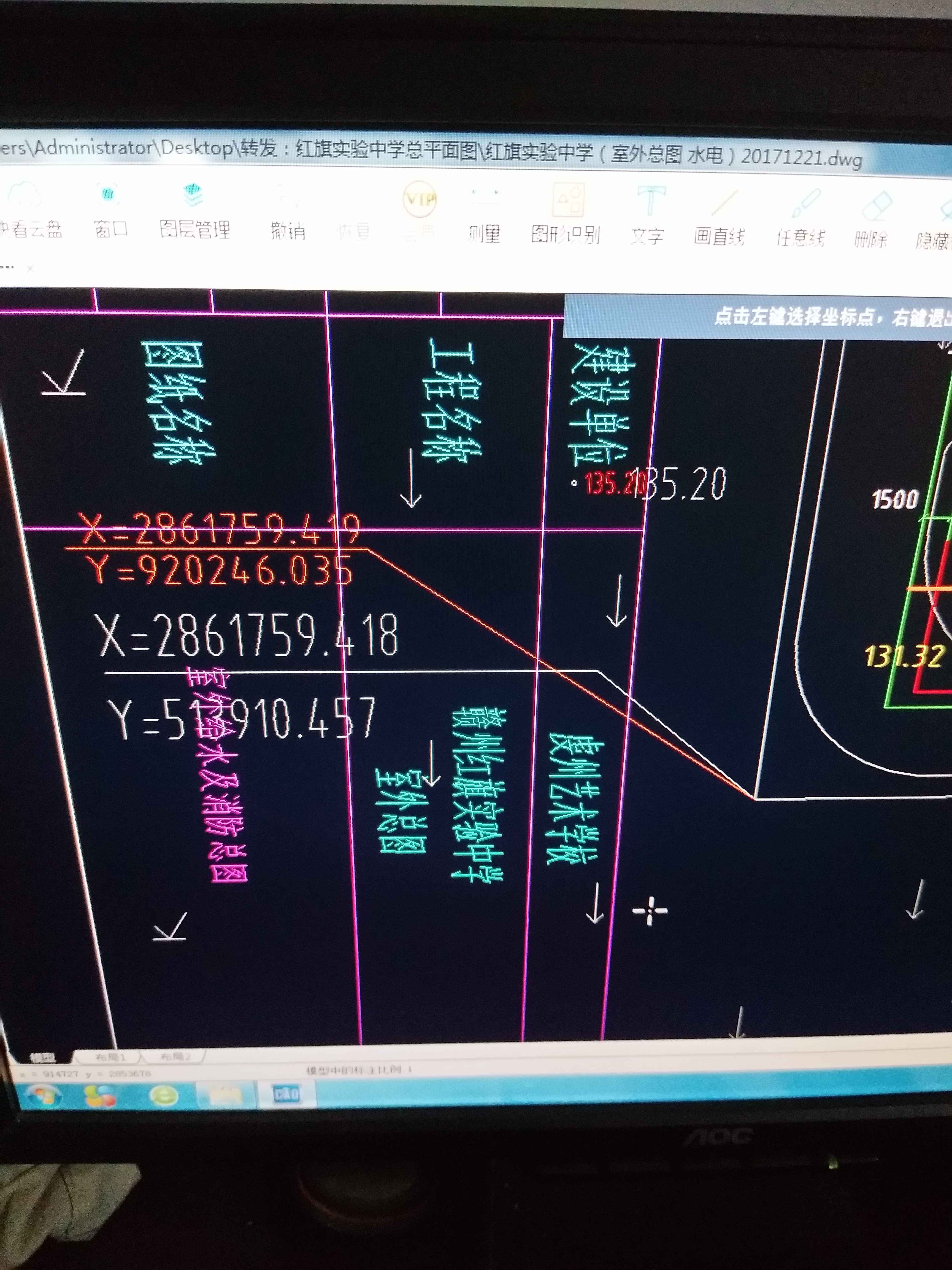

请问测量得到的数值和原图纸中的数值不统一是什么问题(比例问题)?
具体如图:

这个是因为图纸里标的数字和图纸本身的比例不一致导致的,您可以使用比例功能设置一下标注的比例
快速看图-谢
【修改比例】以下情况需要用到比例:布局测量、大样图测量、布局转模型后测量。
用法:打开图纸--点击工具栏“比例”按钮--选择已知线段的起点和终点(一般选轴线)--按提示输入这段线的实际长度--点确定--正常测量即可。

目前坐标标注还不能修改比例或调整精度。
