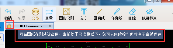

快速看图开发-陈
快看的所有标注都会自动保存。除非您同时在两个窗口中打开了同一张图纸,这种情况下软件会提示您不要在后面打开的图纸上进行标注,并且在图纸标签左侧有一个锁,您注意软件的提示。
