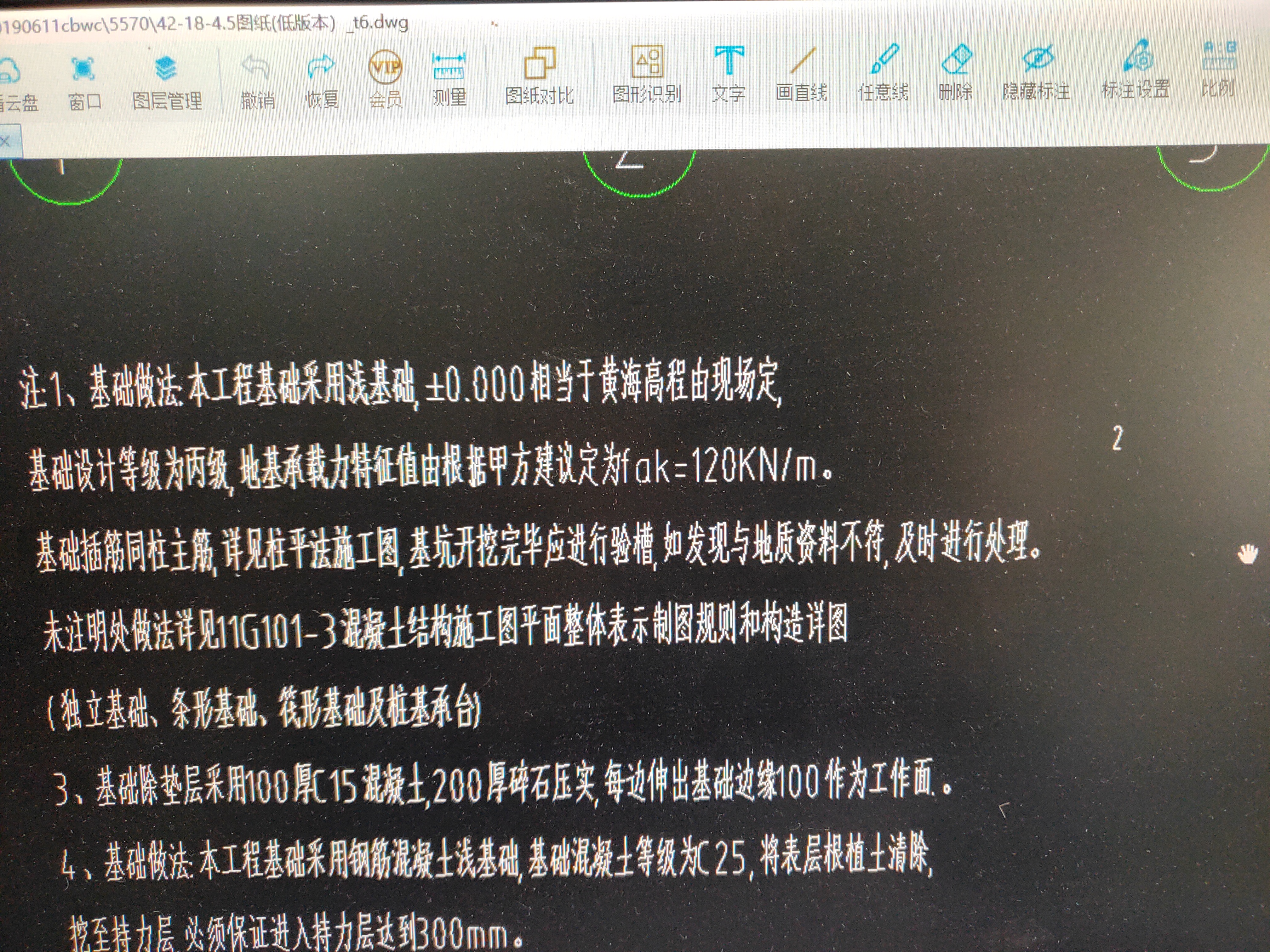

图纸打开后,文字标注位置后移(那个数字2)

你用编辑助手打开看看。可能是有什么隐藏的字符,可以联系下软件里的QQ客服具体看看图纸。
