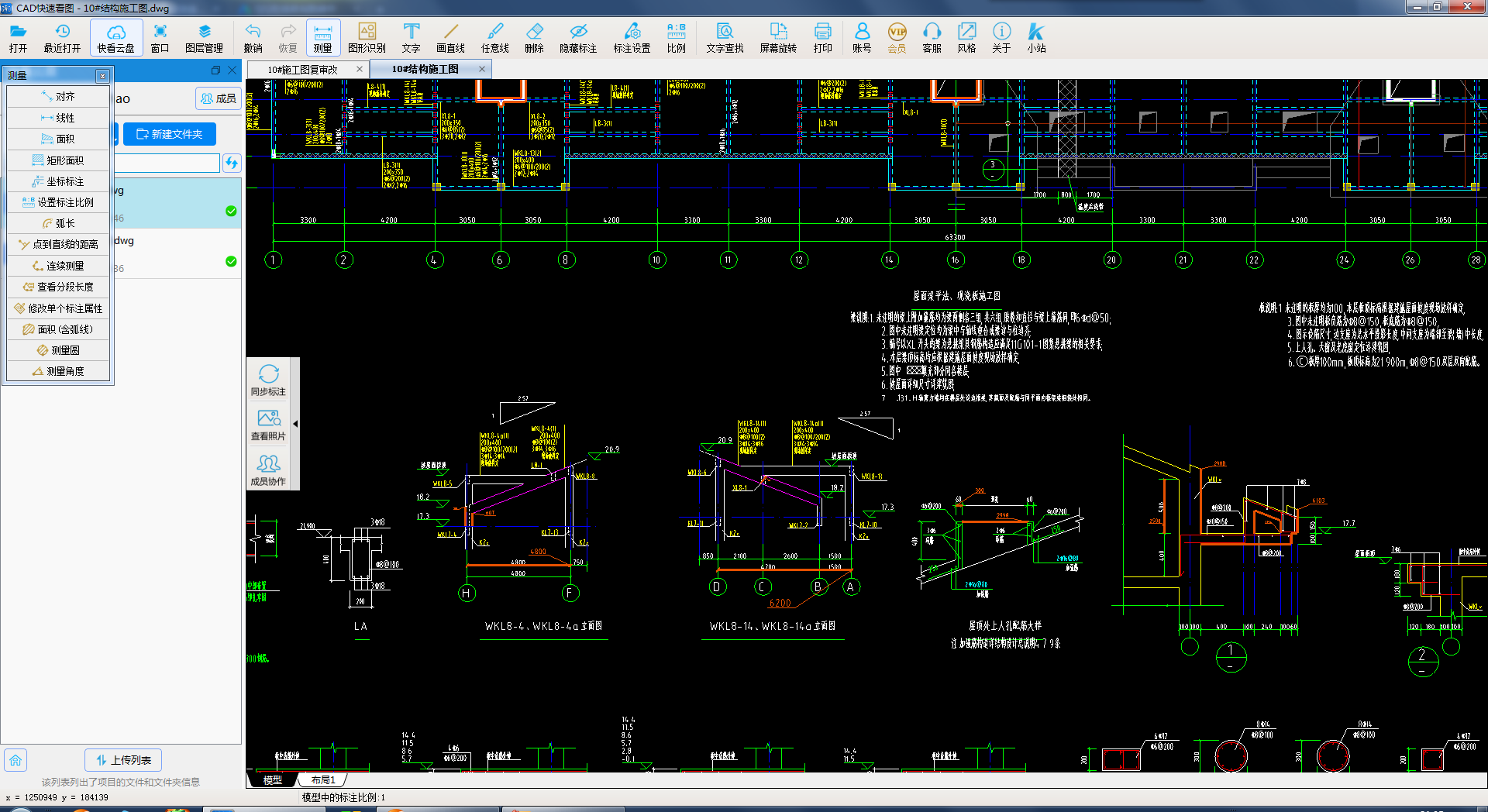

请问同一张图纸测量出来的尺寸和原图纸的尺寸不符,谢谢
6 个回答
比例标注式样显示0.5 不显1应怎样修改
用法:打开图纸--点击工具栏“比例”按钮--选择已知线段的起点和终点(一般选轴线)--按提示输入这段线的实际长度--点确定--正常测量即可。
点出的距离与图纸上尺寸不符,(坐标点之间的距离不符)
@13***79 你设置一下比例,实际线段长度是多少,你选一段设置一下就好了。

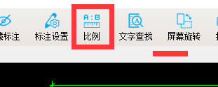

您点击工具栏的比例,设置一下标注比例
