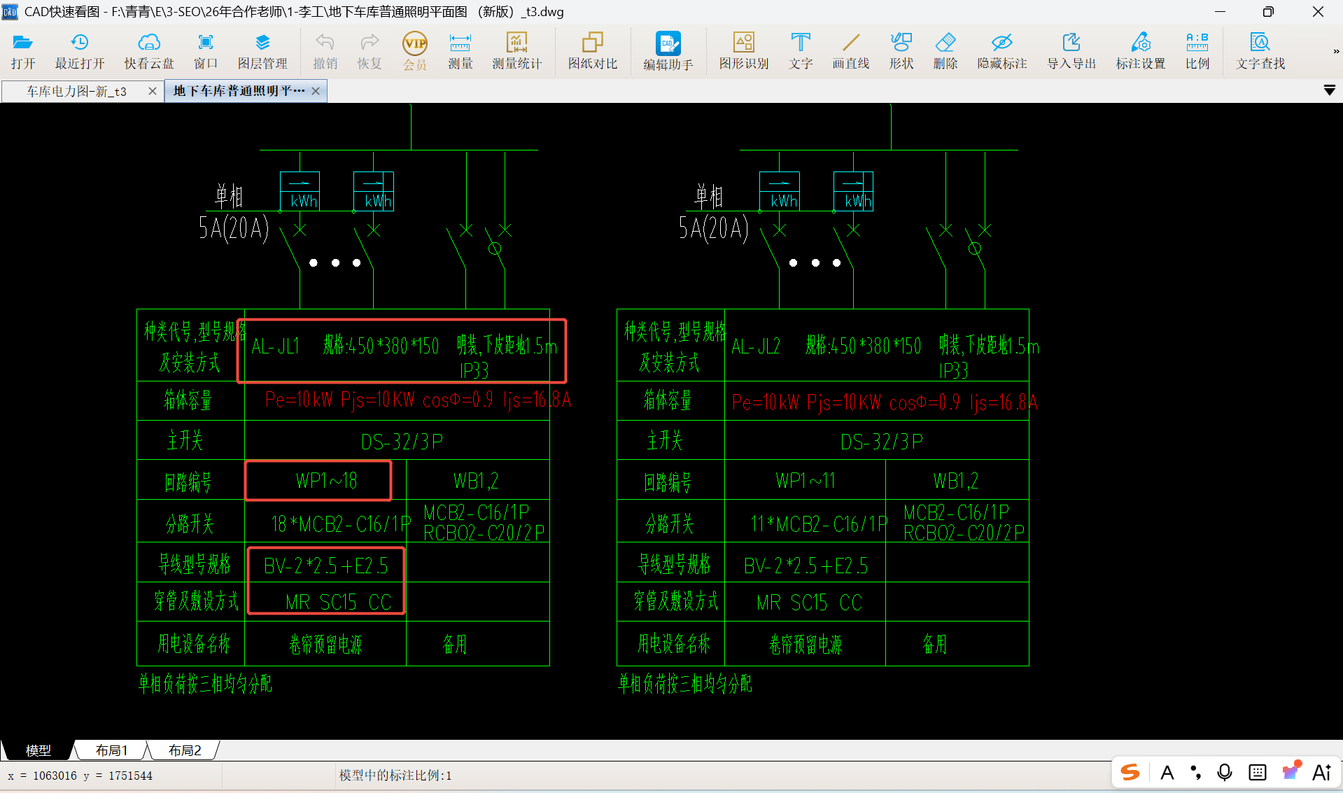

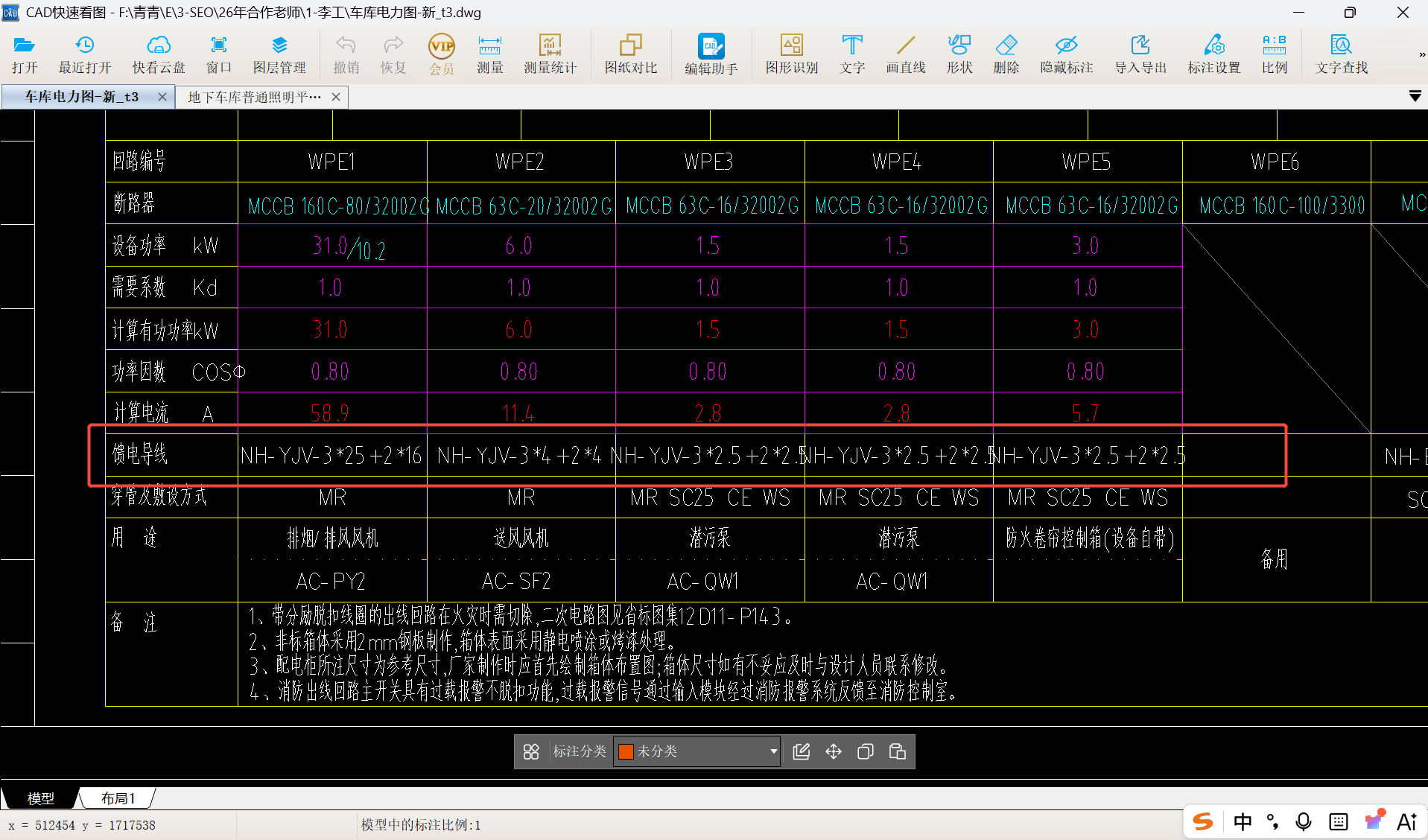

卷帘控制箱的系统图识别需要注意的信息有:卷帘控制箱的名称、规格和安装高度。这些信息不仅是编制工程量清单不可或缺的说明,而且对线缆工程量计算有影响。
比如计算配电箱进线电缆的预留长度,需要知道配电箱的半周长。本次仅计算卷帘箱的出线,根据系统图中,出线线型均为BV-2*2.5+E2.5,并非电缆,应按照电线的计算规则。
配线箱的安装高度也是重要的信息,它的位置和桥架安装的高度能够确定线缆布置中垂直方向的工程量。

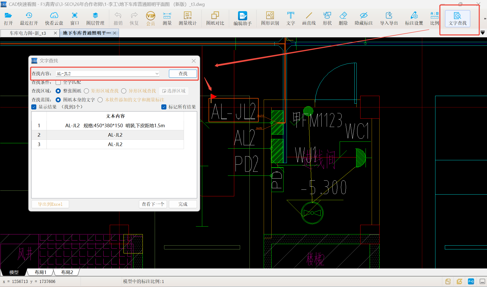

下一步我们要在图纸上面找到对应的配电箱,这里我们直接使用CAD快速看图【文字查找】快捷键Ctrl+f,查找AL-JL2。

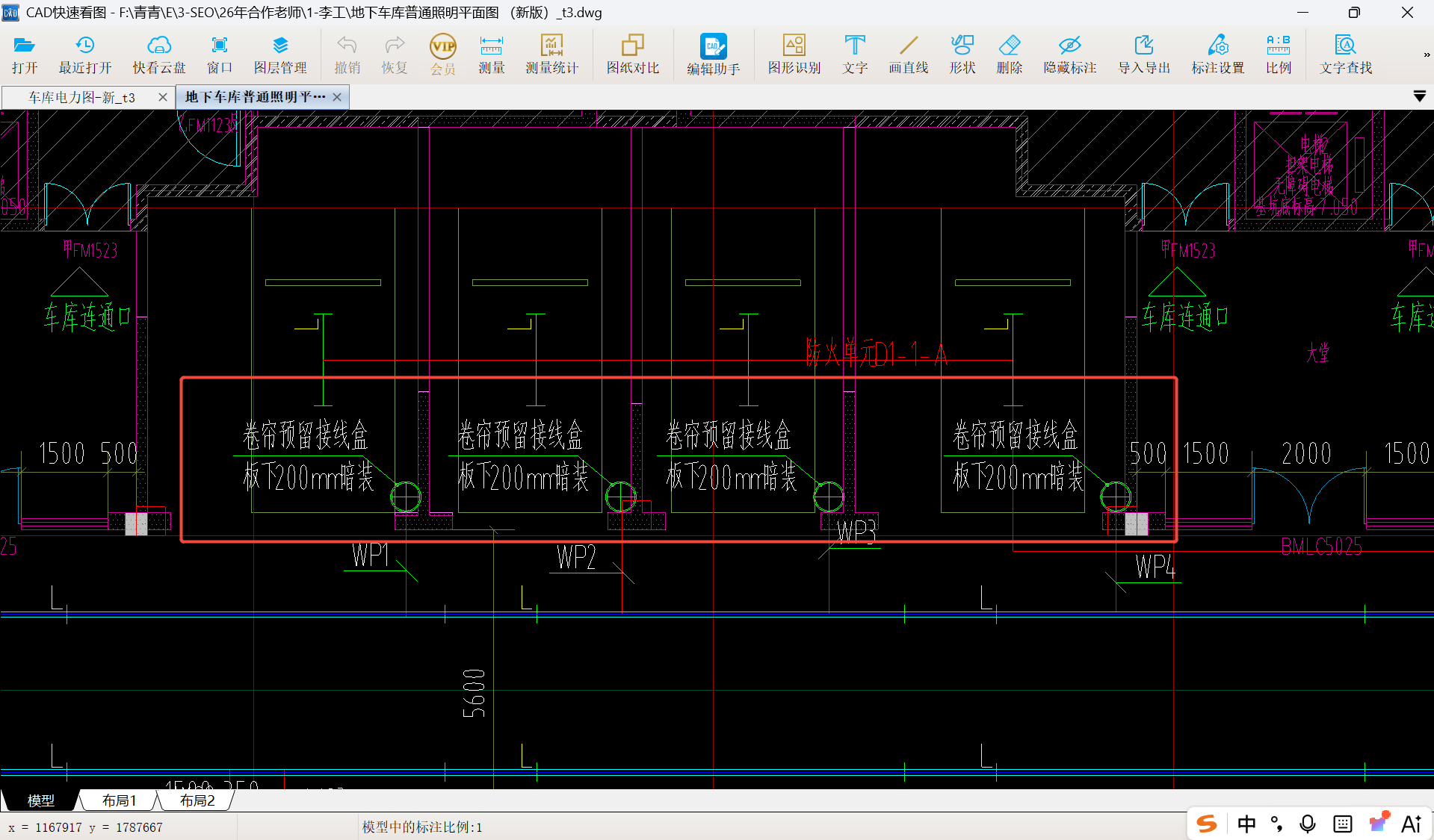

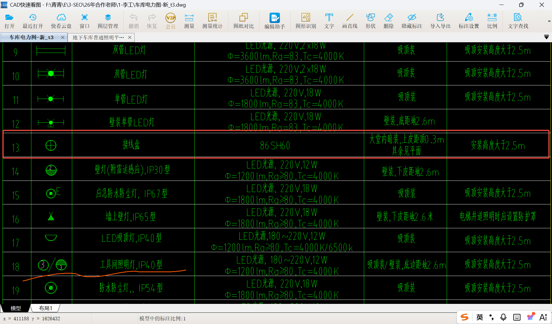

找到配电箱之后,还需要找到对应的电气设备。通过查阅图纸中的材料表,可以知道车库卷帘门预留接线盒的位置。
材料表:
依据平面图中的位置,这里可以看出其安装高度为板下200mm,通过层高3.55米,我们可以知道,接线盒的安装高度为3550-200=3350mm。

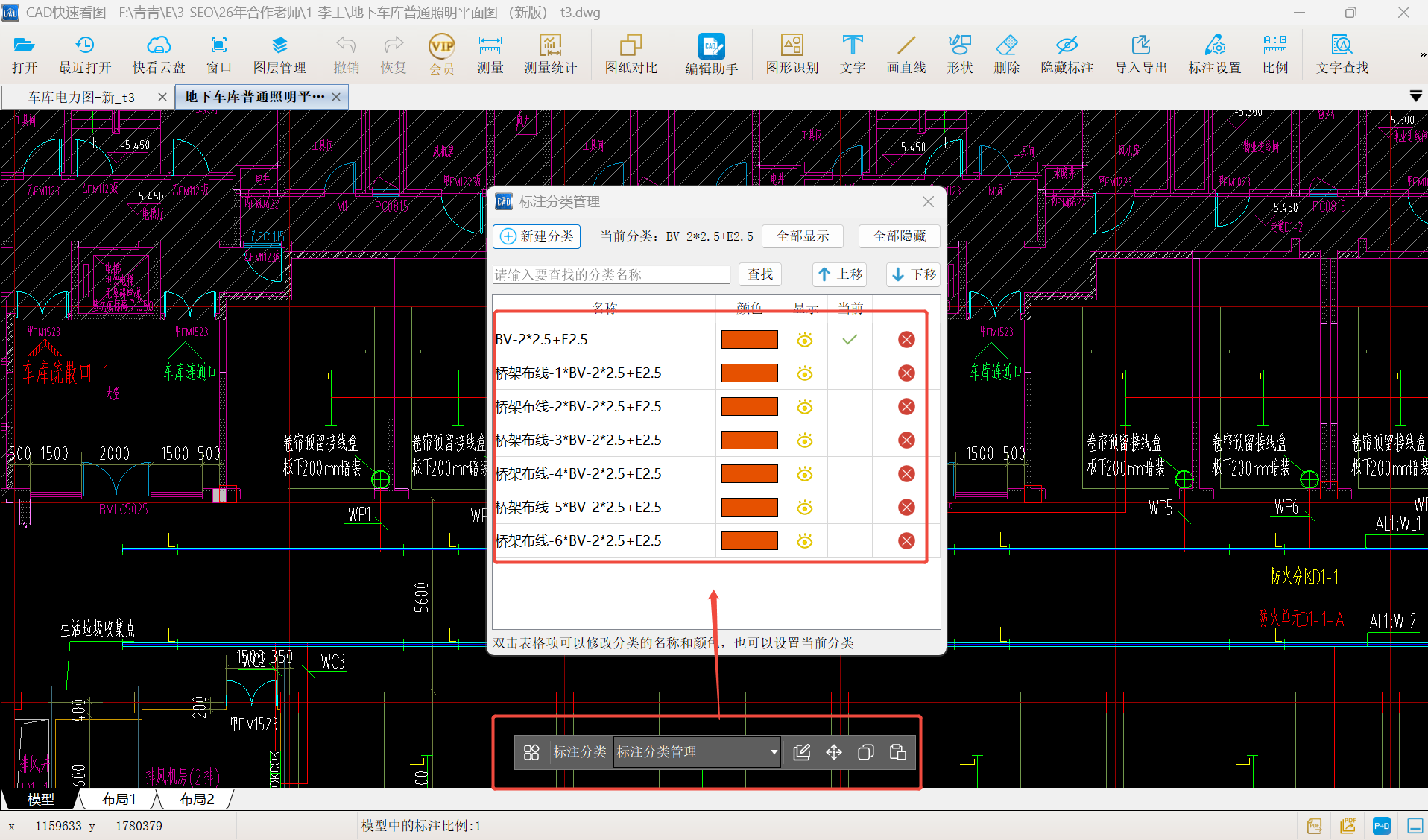

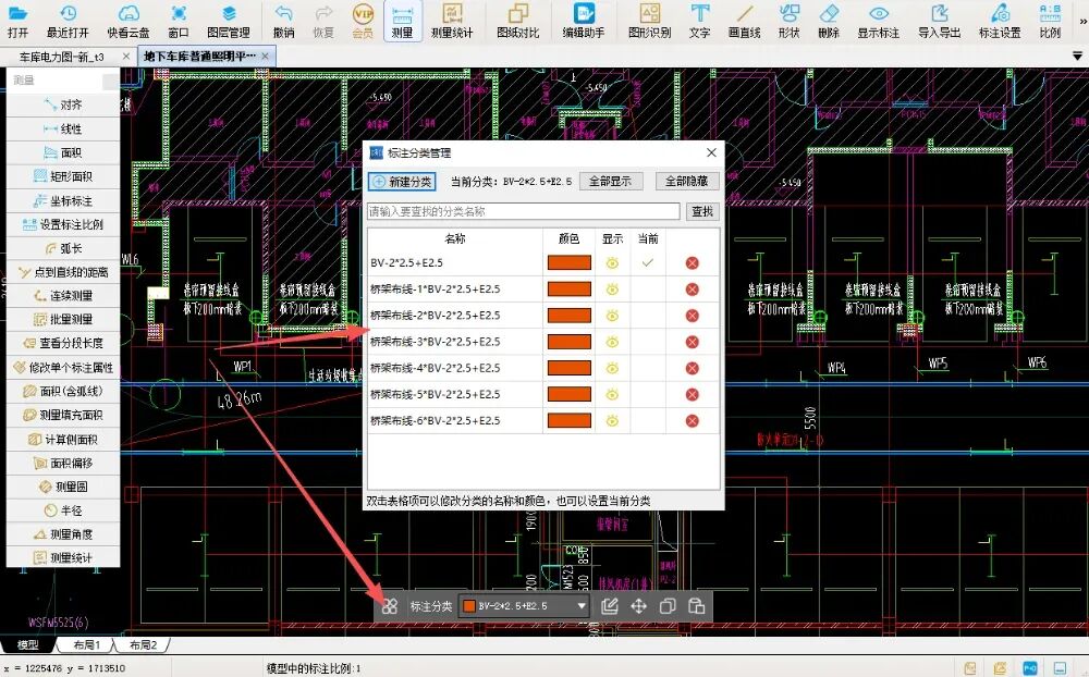

下一步便是计算线缆长度了,根据配电箱系统图,我们可以看出,尽管回路编号很多,但是线型并不多,只有一种,所以在建立标注分类的时候直接按照线型去分类,而不是回路。如图所示:
当然,如果每个回路不同编号下的线型不一致,还是应该按照回路进行分类更加稳妥一些。比如下图。(记得在测量的时候,将新建的分类调整到当前)。

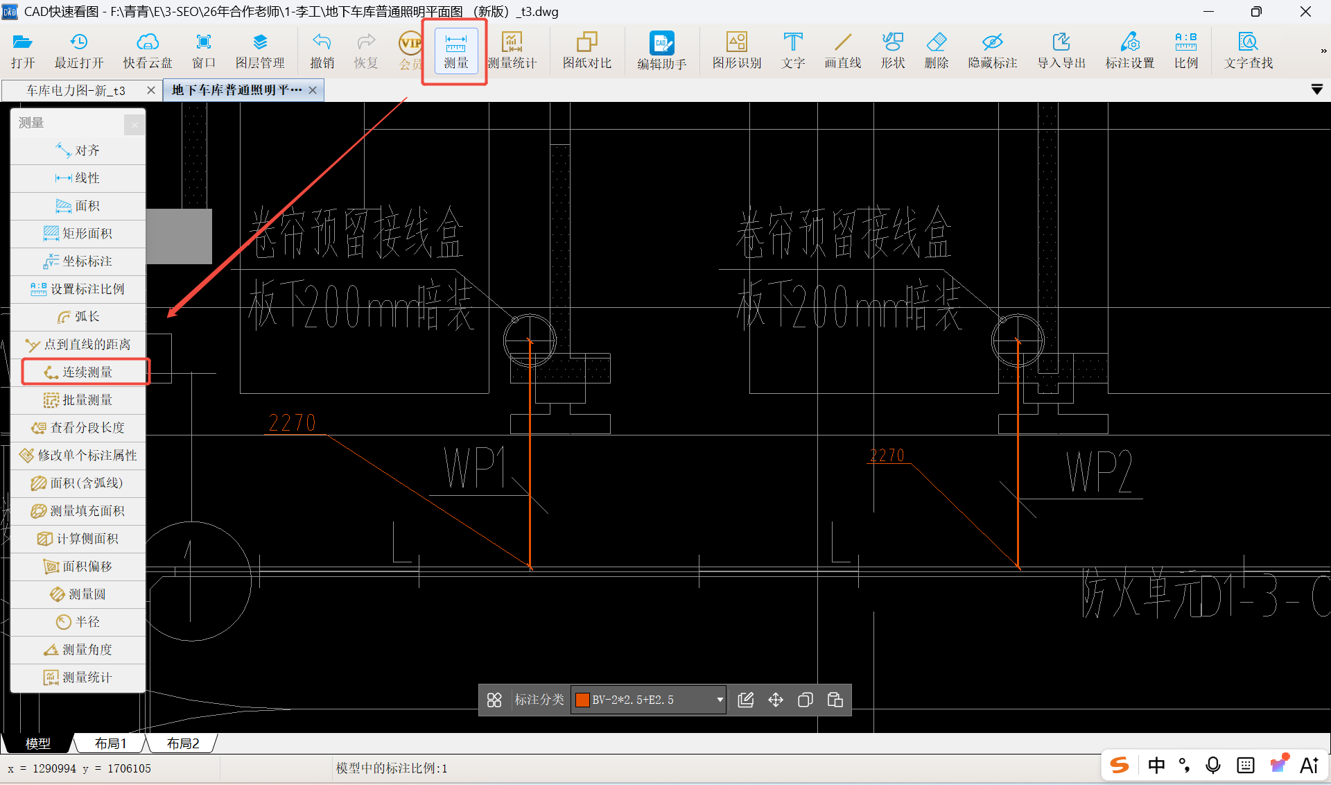

新建好分类以后,我们就可以划线测量了。这里介绍几种方法,看看哪种适合你。
三、几种常见计算线缆工程量的方法

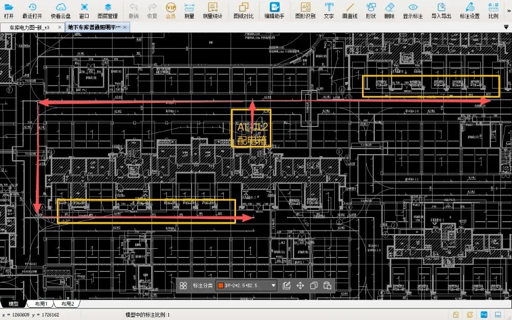

首先我们找到图纸上面的走线路径。这里可以看到AL-JL2配线箱为两个楼座的地下车库卷帘门提供电源。已经确定了线缆的走向,下一步就是计算线缆工程量了。

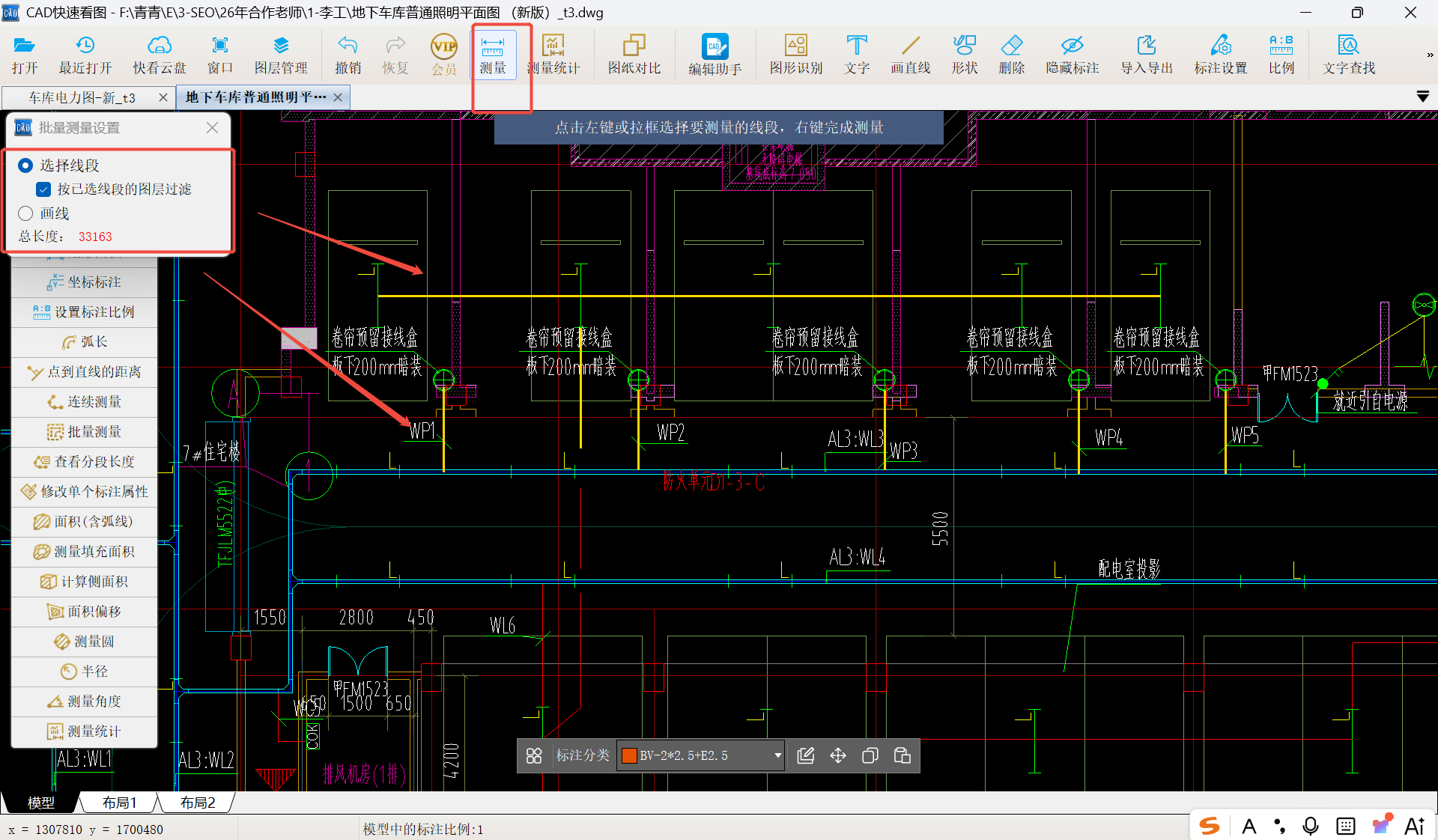

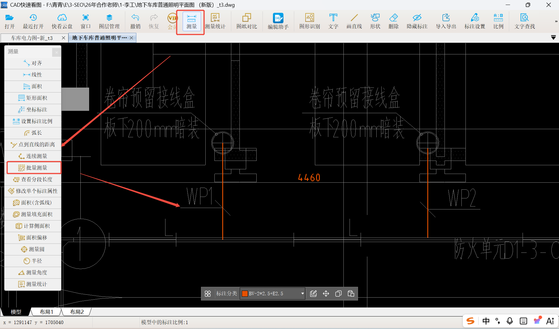

方法一:如图,你可以用“连续测量”去一根一根地描,当然并不推荐这种方法。
方法二:你可以使用CAD快速看图批量测量功能,连续点击你要选择的CAD线,最后鼠标右键确认。这种方法比较折中,我个人比较喜欢这个方法。
方法三:还有更快的方法,但对图纸规范程度的要求比较高。依然使用批量测量功能,点选按照图层过滤。然后框选一片范围,就可以选中所有同类CAD线型。如下图:
不过需要注意的是,如果不小心选中了多余的线段,需要手动点击取消。如上图所示,箭头所指便是多选中的部分。

这里我们要巧用分类来实现简单的计算。如图所示:

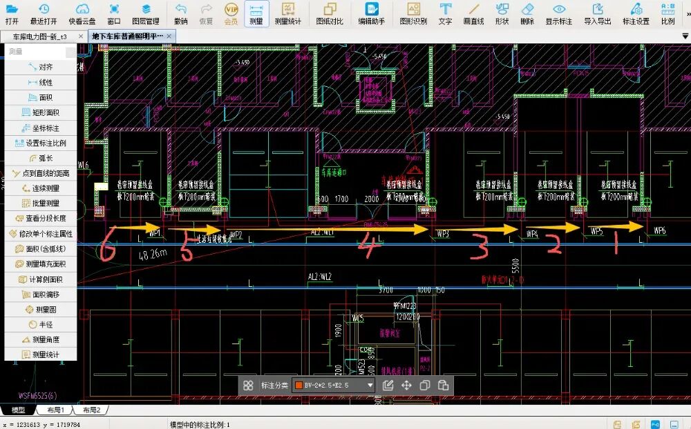

线是这样走的,说明桥架中的回路数量是依次增多的,所以我们建立分类的时候,可以按照布线根数分成六类:
然后分开进行测量:每一段都用不同的分类绘制。

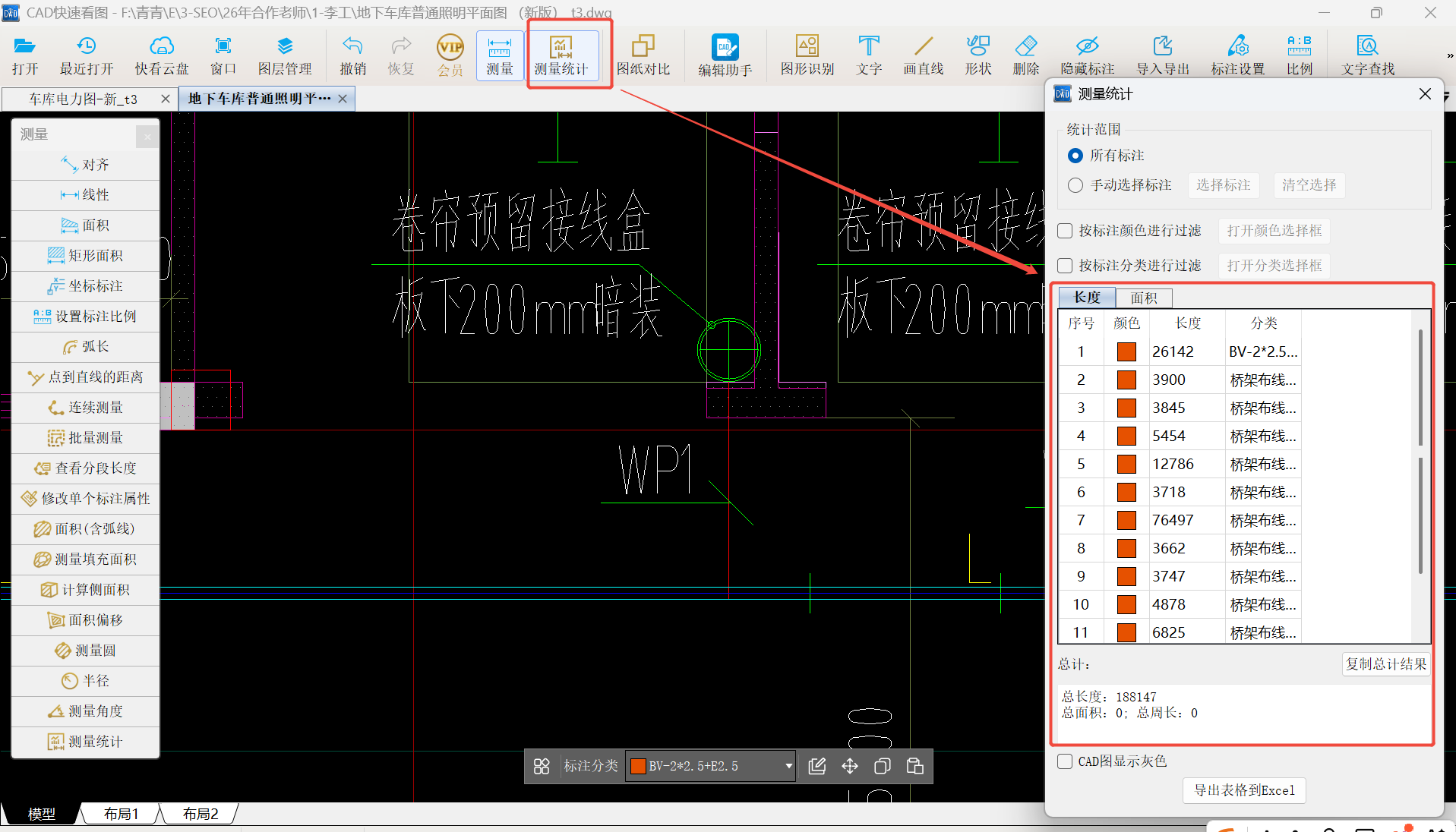

点击测量统计,我们就得到了全部线缆的水平工程量。

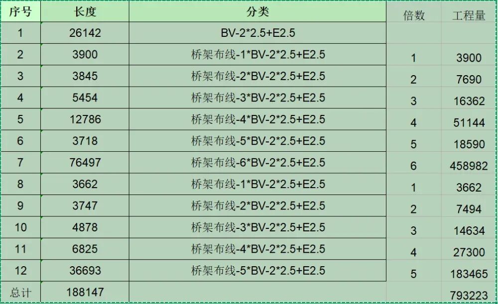

当然你完全可以导出为Excel来操作。如下图:
那么BV-2.5的线型工程量则为:
穿管布线:(26.14+13.75)*3=119.67m
桥架布线:(793.22+11)*3=2412.66m
