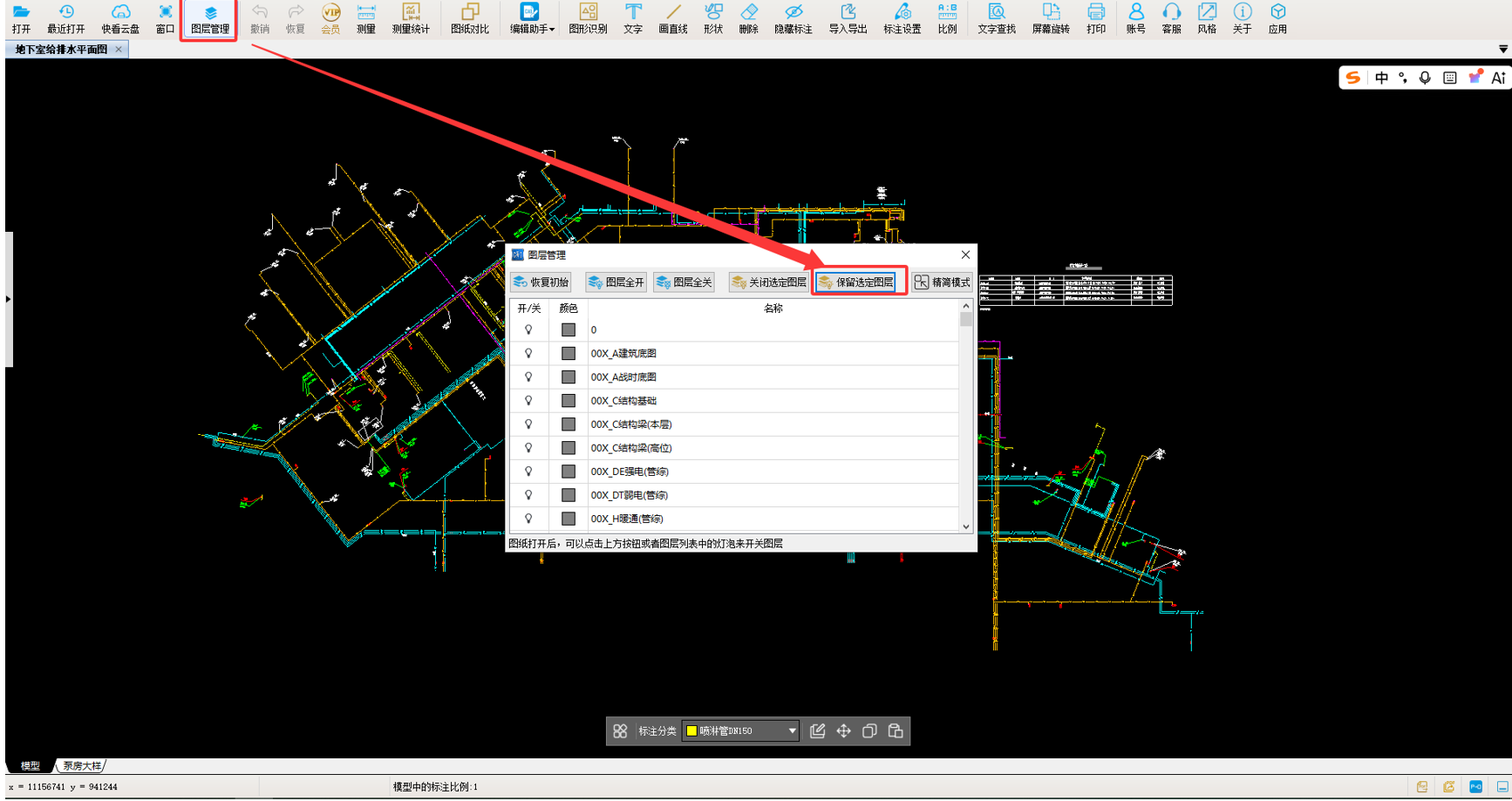

打开消火栓系统施工图纸,点击上方工具栏“图层管理”,关闭无用图层、隐藏多余标注,单独显示消防管道、管径标注、管件位置。区分水平干管、水平支管、消防立管三大类管段。

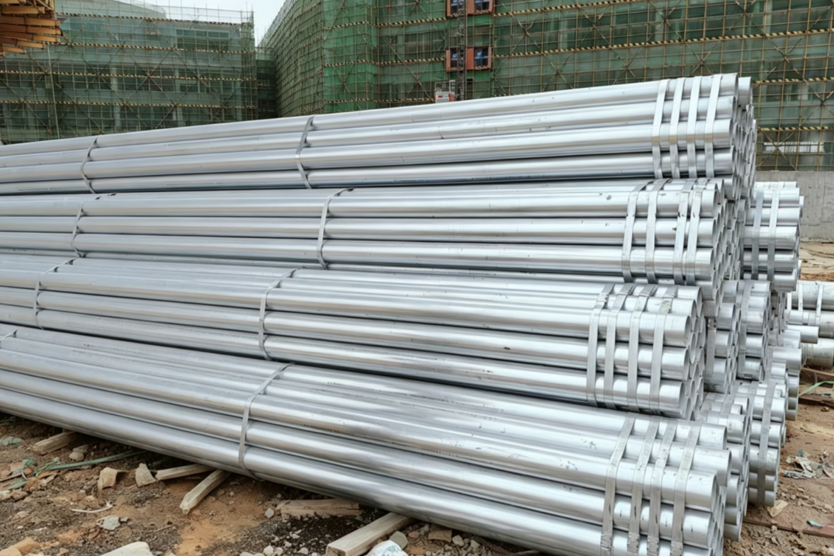

2.1 常规管径 DN25~DN200 消火栓钢管,出厂标准长度为6m / 根,项目采购、现场下料统一按 6 米定尺计算。
2.2 单段管线按 6 米定尺逐段拆分,超出部分单独计为短管;工程提料时短管不足整根的,按 1 根统计或结合现场合理搭配利用。

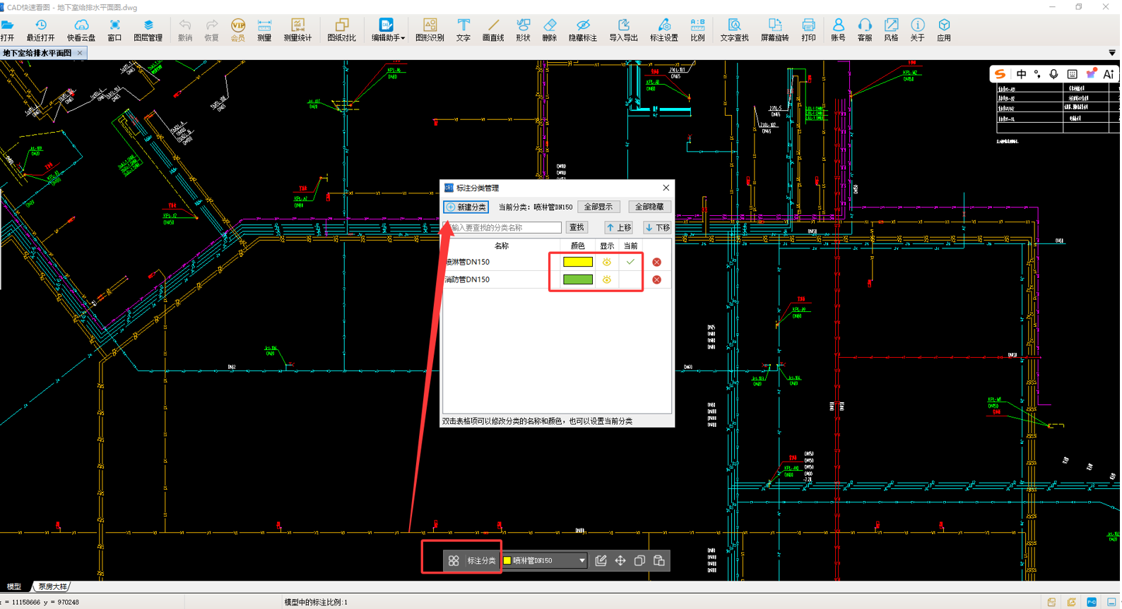

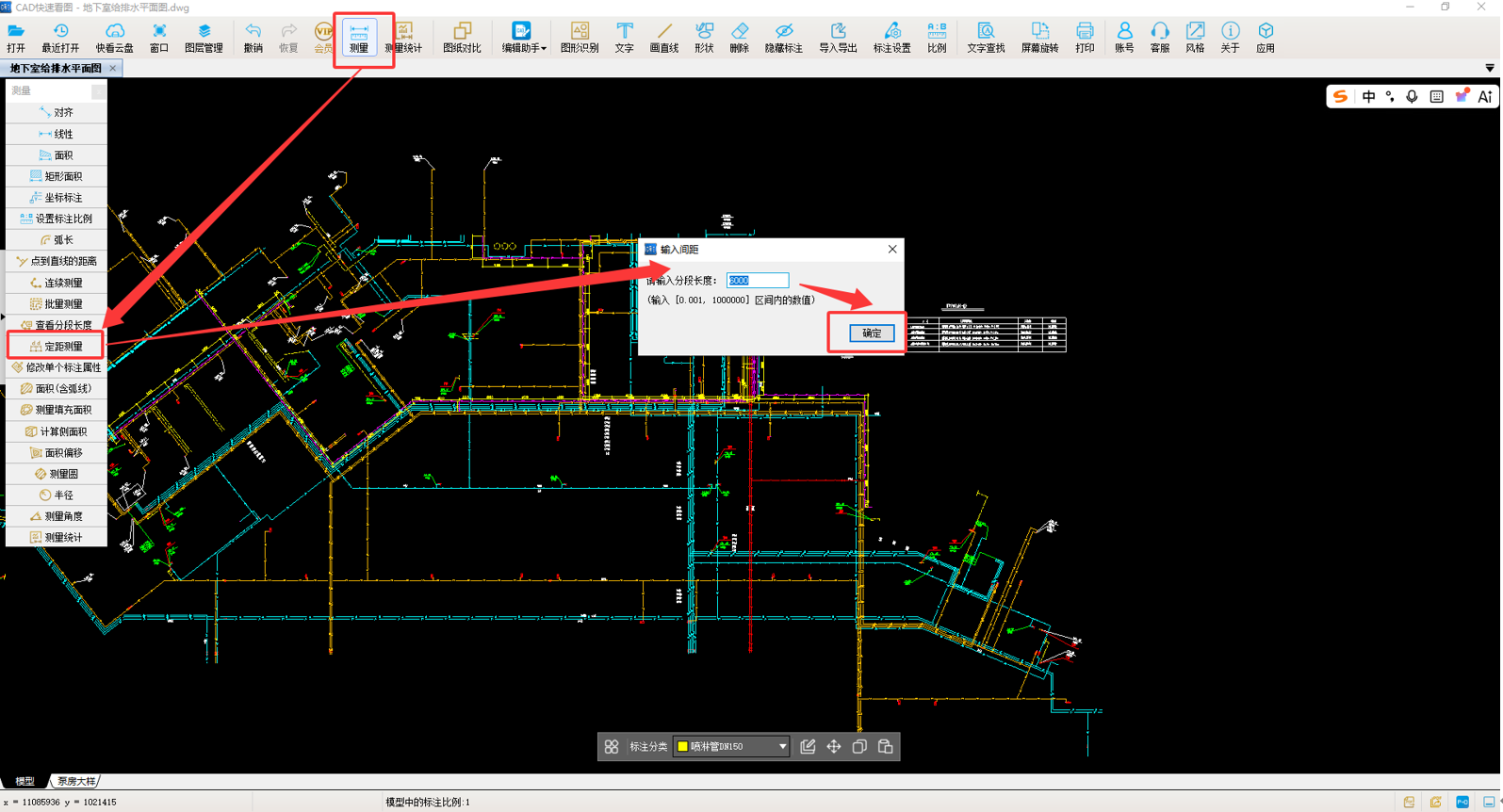

打开CAD快速看图标注管理,新建标注分类,调整颜色
步骤2:调用定距测量功能

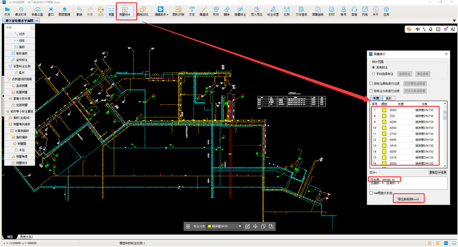

点击软件顶部工具栏“测量”,选择“定距测量”功能。在参数栏输入标准定尺长度6000mm(6 米),开启端点、线段捕捉功能,保证测量点位精准落在管道中心线上。
步骤3:整管统计与报表导出
通用计算公式: 整管根数 = 定距分割点位数量 剩余长度 = 管段总长度 − 整管根数 × 6m 剩余长度>0,计1 根短管。
点击上方工具栏“测量统计”,查看测量总长度,分段计数,导出表格,汇总根数。

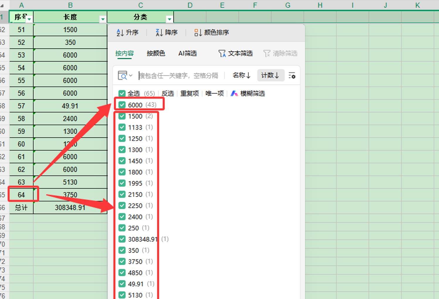

总计数64,其中,
1、整根6m的管43根;
2、短管21根合计50.35m,约10根(多个零散短管统一汇总,提料时统筹搭配,能用短管拼接的位置不再切割新整管,把管材损耗控制在规范范围内);
合计下料:43+10=53根管。
备注:管道经过弯头、三通、阀门、消火栓箱体时,必须断开分段计算。现场管件位置无法拼接整管,跨节点拆分将导致下料错误。
