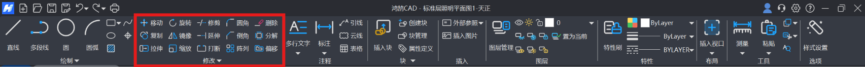

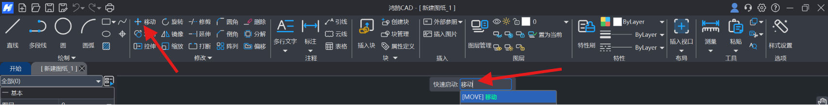

一、“移动”功能的启动方式
方式一:点击顶部工具栏左侧“移动”图标
方式二:顶部中间“快速启动”命令区输入“MOVE”或者“M”或者“移动”,如图1所示
图1 “移动”方式

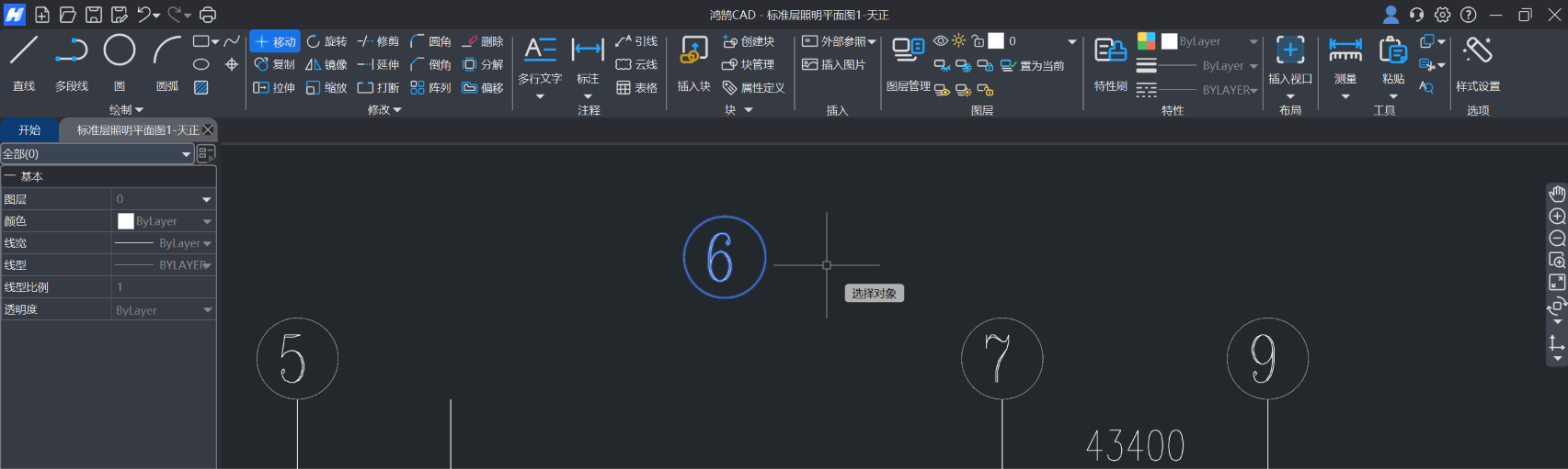

1.点击“移动”按钮,鼠标左键点选或框选需要移动的图元,鼠标右键或空格键确认选择。如图2所示。
注意事项:
(1)被选中的图形会变成蓝色。
(2)右键确认选择前,可以继续选择需要移动的图元,框选或点选多个图元后可以批量移动。
图2 “移动”操作步骤一

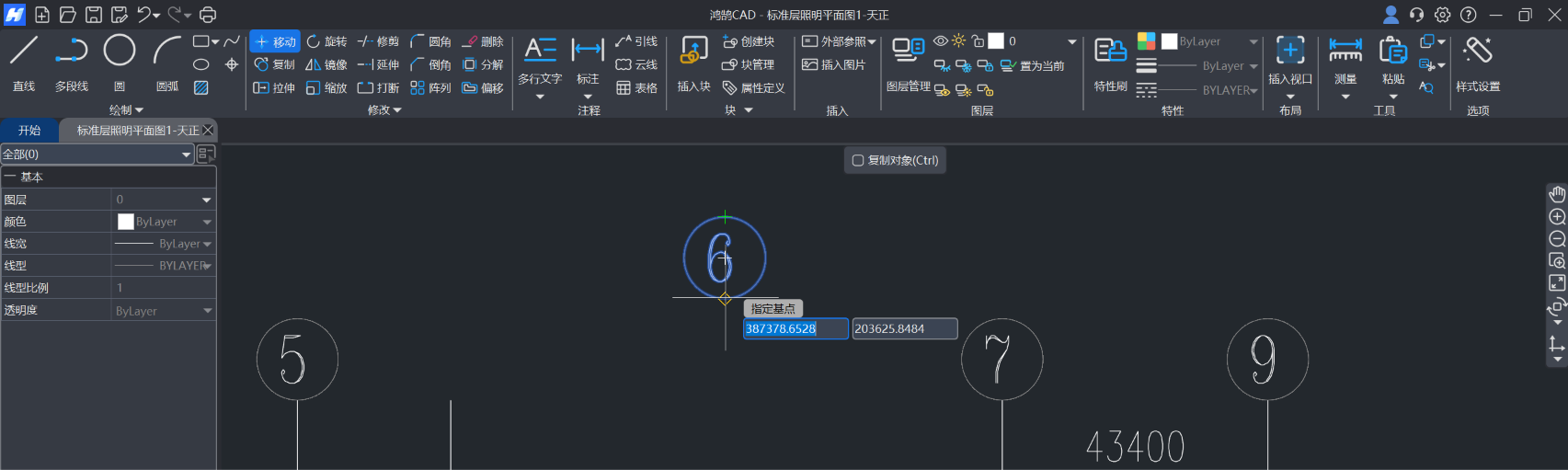

2.确定选择后,指定需要移动的基点,根据基点移动图元。如图3所示。
图3 “移动”操作步骤二

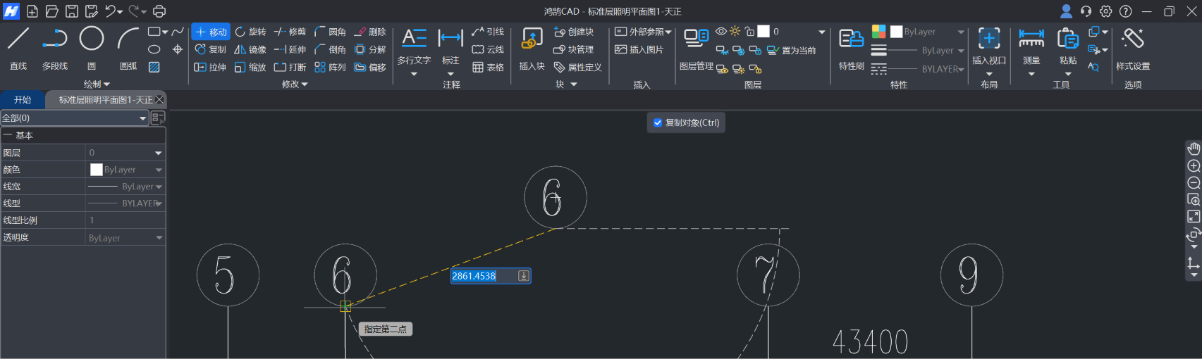

3.如果需要保留移动前的图形,可以选中顶部中间的“复制对象(Ctrl)”,再进行移动。如图4所示。
图4 “移动”操作步骤三
