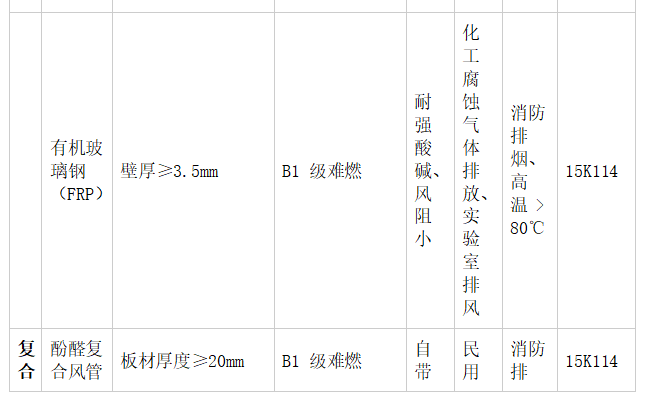

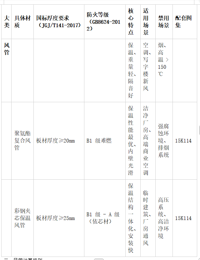

1、通风管道按照形状分类通常分为圆形风管,矩形风管,螺旋风管。

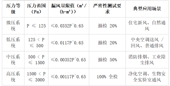

2、按照系统工作压力分类,参照《GB50243-2025通风与空调工程质量施工质量验收规范
》可以划分为:

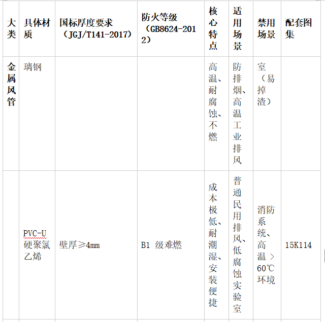

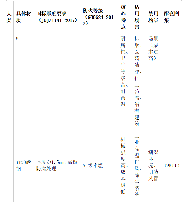

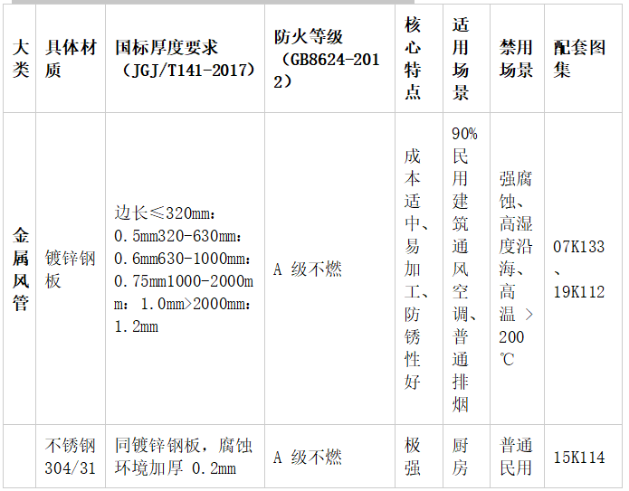

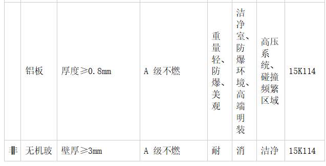

3、按照材质可以分为金属风管,非金属风管,以及复合风管

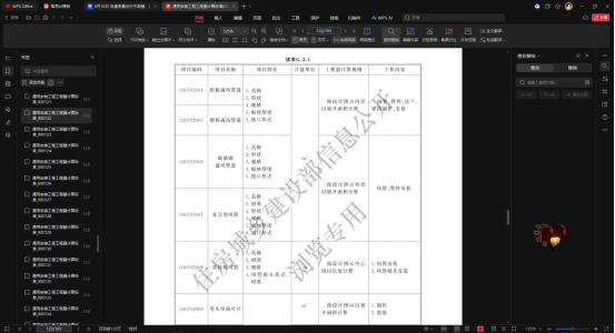

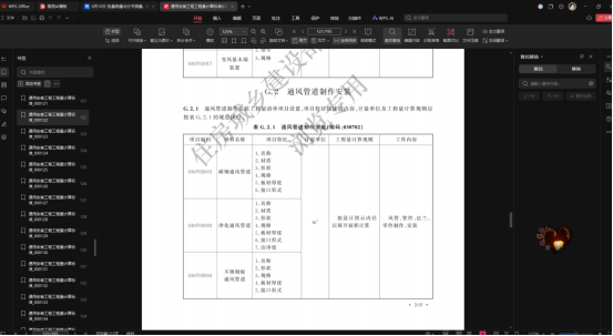

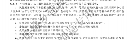

二、风管计算规则
三、通风管道计算实例

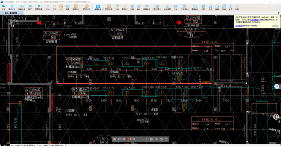

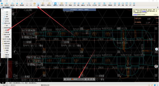

我们选取下图所示通风管道进行工程量计算
1、通过第二部分,工程量计算规则可知,通风管道工程量计算是按展开面积计算,其中风管长度为设计图示中心线长度,不包含风管部件所占长度(如下图所示)

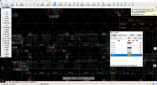

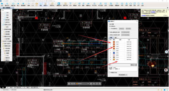

2、我们根据风管规格建立标注分类。
3、使用CAD快速看图的连续测量,分类计算相关工程量。首先切换标注分类,然后触发测量页签下连续测量命令,进行测量
4、得到结果如下图所示,使用测量统计查看。

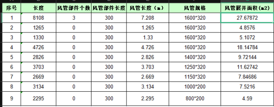

5、我们将结果导出到表格,编辑公式,根据计算规则,风管长度不包含风管部件所占长度,在这里处于演示方便,我们暂定每处扣减300mm长
本文主要介绍了通风管道分类及工程量计算,通过CAD快速看图的连续测量命令进行分类计算,下期我们将继续分享通风相关知识,持续关注吧~
