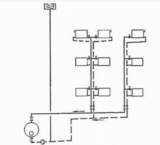

一、散热器采暖系统分类
散热器采暖系统根据供回水管道布置形式,主要分为下列四种形式

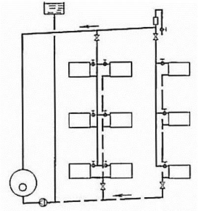

1、上供下回式
供水管道设置于系统最上方,回水干管设置在系统下方。该形式上方一般设置有自动排气阀,排期顺畅。

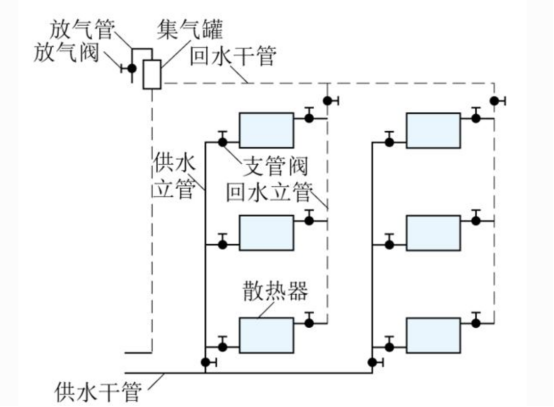

2、下供下回
供水,回水干管设置在采暖系统下方,管道可以敷设在吊顶内或者地下室顶板下,排气需要增设专门的装置
3、下供上回
供水干管设置在采暖系统下方,回水干管设置在采暖系统上方,多用于高大空间内,利于向空间散发热量和排气
4、上供上回
供水干管和回水钢管均设置在采暖系统上方,顶部管道布置集中,多用于后期改造项目或者系统下方无法布置管道的场景。

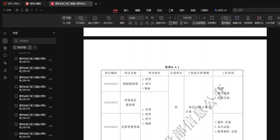

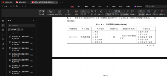

1、散热器计算规则

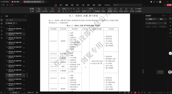

2、散热器管道计算规则

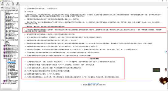

3、河南2016定额计算规则
PS:河南16定额解析:以住宅项目为例,分集水器位于水井内,分水器出水后沿墙一圈直埋,通过散热器换热后回到水井集水器,中间在散热器位置用热熔三 通分出,用转换件(嵌铜管件)接入散热器,转弯位置用热熔弯头管件,套用 10-2-66 采暖管道室内直埋塑料管(热熔管件连接)子目(该子目主材为采暖管和采暖室内直埋塑料管热熔管件 9.78 个/10m,此管件为综合管件含量,查阅本册附录 650 页,9.78 个管件内含有 1.8 个转换件(即嵌铜管件)--即按照含量表得出各种管件的综合单价上机到子目内综合管件单价即 可);子目含管卡,管卡为按照计价材料计入。

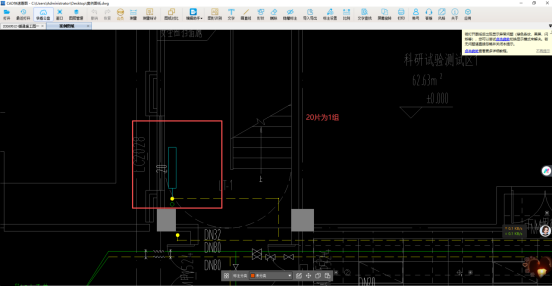

1、散热器工程量计算,通过查看图纸,我们可以看到散热器旁边均标有数字,这个数字代表散热器的片数,以下图为例,20片即为1组

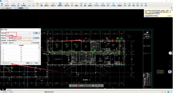

2、因此我们可以借助CAD快速看图的文字查找功能,进行散热器工程量的统计,触发文字查找命令,查找内容输入28,勾选全字匹配,框选采暖图纸,点击查找,即可统计出28片的散热器数量,数据可以导出到EXCEL中。

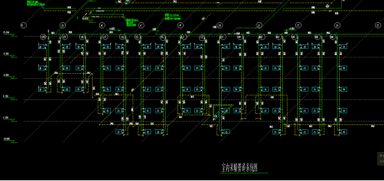

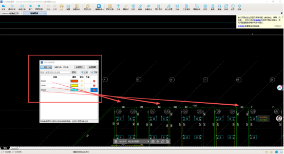

3、统计好散热器的工程量,我们接下来结合系统图,计算管道的工程量,应用功能为连续测量和标注分类,首先,我们根据系统图标注,建立不同管径的分类。

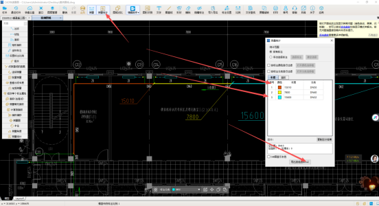

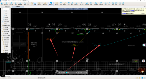

3、触发测量,连续测量命令,测量时,注意切换标注类型,依次计算散热器干管工程量。
3、测量结果可以通过标注统计命令查看,结果可以导出到表格

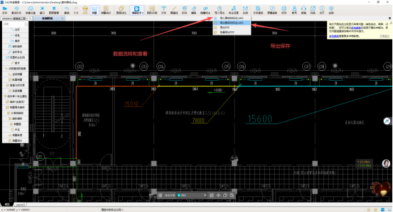

4、如果害怕后期找不到测量痕迹,可以使用导出命令,即可保存测量过程,便于数据流转和后期查看。
