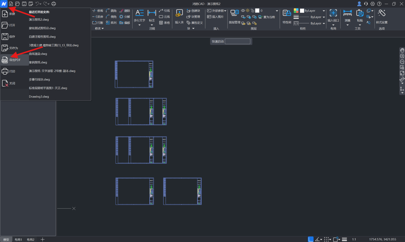

方式一:单击操作页面左上角的应用程序按钮,在弹出的菜单中选择“导出为PDF”。

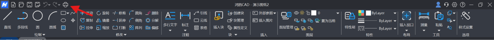

方式二:在快速访问工具栏中单击最右侧的"打印为PDF"图标。

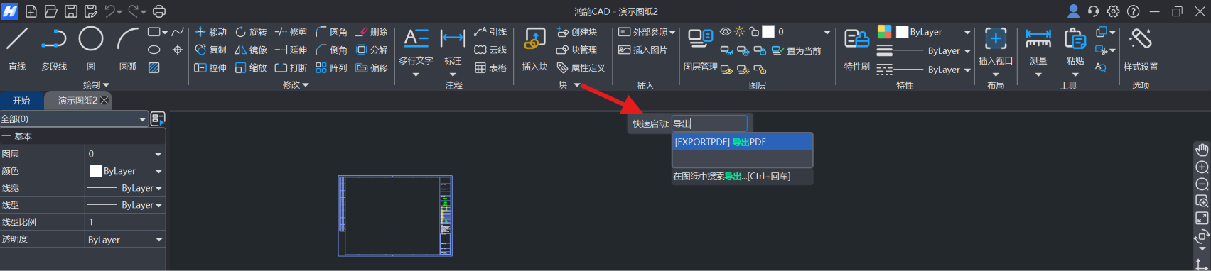

方式三:在快速启动栏中输入 PR /打印 或 EXPO/导出 后空格确认。(鸿鹄CAD官网-国产CAD制图软件-正版CAD软件-免费下载试用支持中英双语命令输入!

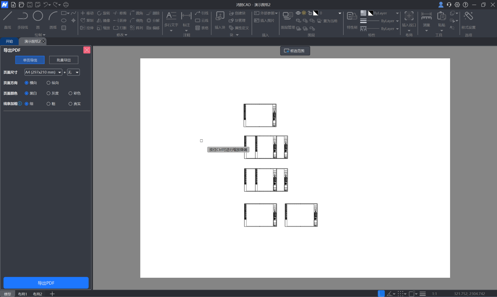

1.执行命令后,界面左侧展开"导出PDF(打印)"设置面板,同时绘图窗口可以实时预览出图效果,如图所示。
2.进行页面基础设置。在左侧的设置面板中可以进行调整页面尺寸与方向,预览窗口会实时同步您的更改。
(1)设置图纸尺寸:从左侧的下拉菜单中选择需要使用的工程图纸尺寸。如需进行扩边操作,可通过其右侧的下拉菜单,选择一个分数值来增加图纸的边缘尺寸。
(2)设置页面方向:选择"横向"或"纵向"。
3.调整导出(打印)视图。完成页面设置后,在主预览窗口中调整图形的显示范围,确保所有需要导出(打印)的内容都完整呈现在图纸上。
(1)缩放视图:使用鼠标滚轮前后滚动。
(2)缩放微调:按住Ctrl键并滚动鼠标滚轮。
(3)平移视图:按住鼠标中键并拖动。
4.设置导出(打印)样式。通过改变页面颜色和线条粗细程度确定最终的导出(打印)效果。
(1)页面颜色:选择"黑白"、"灰度"或"彩色"。
(2)线条加粗:选择"粗"(将默认线宽加粗)、"细"(使用默认线宽)或"真实"(图元的实际线宽)。

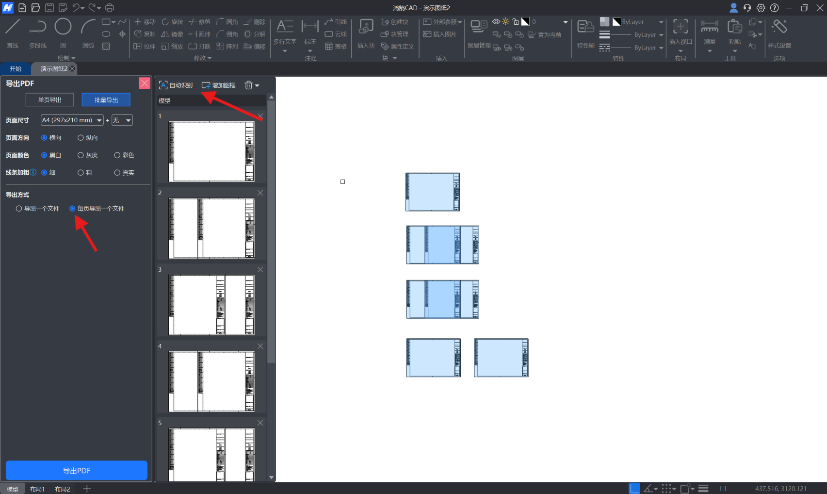

5.选择导出(打印)模式。打印模式为"单页模式"或"批量模式",选择"批量模式"可自动识别图框及手动框选添加图框,单击"每页导出一个文件"按钮,最后可合并输出至同一个多页PDF文件中,如图。

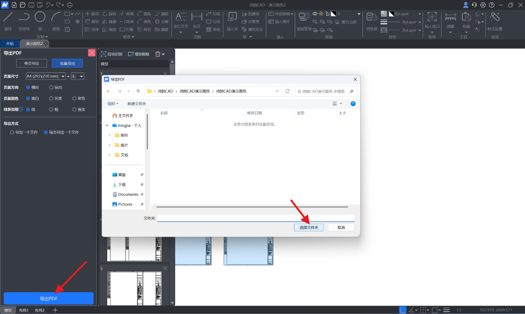

6.确认所有设置及预览效果无误后,单击"导出PDF(打印)"按钮,在弹出的对话框中输入文件名称并指定文件保存位置,最后单击"保存"按钮完成操作,如下图。
