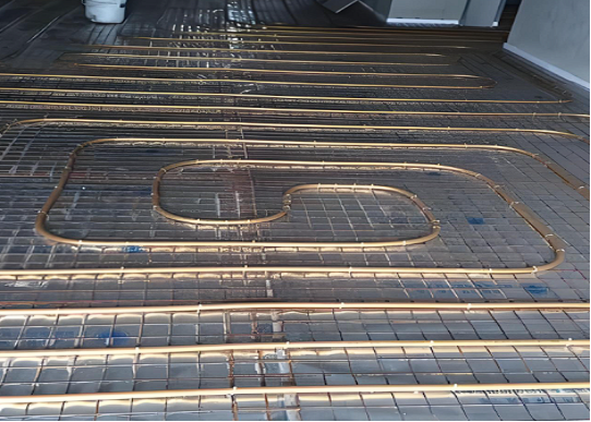

采暖系统是建筑安装工程的重要组成部分之一,其主要功能在于在冬季寒冷地区维持室内适宜温度,提升居住舒适度。该系统通过热能传递,确保建筑内部环境温暖宜人,广泛应用于住宅、商业和工业建筑中。根据采暖形式的不同,主要分为散热器采暖系统和地暖系统两大类。散热器采暖系统依靠安装在房间内的散热器进行对流和辐射供热,而地暖系统则通过铺设在地板下的管道,以地板辐射方式均匀加热整个空间,室内温度比较均衡,今天,我们就地暖系统展开给大家做一个详细介绍。

管路主要分为立干管和户内盘管。其中立、干管主要用于将采暖用水送至各家各户,而户内盘管则是将采暖用水输送至各采暖房间。其中,户内地暖盘管不能有接口,必须采用整根管道,这是因为地暖管多为 PE-RT、PEX 等塑料管材,接口是整个管路最薄弱点。地面受踩踏、沉降、热胀冷缩、水泥砂浆挤压,接口易松动、开裂、渗水。漏水后会浸泡楼板、墙体、家具,楼下居民也会遭受损失。

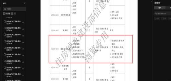

1、24清单计算规则
2、河南2016定额计算规则

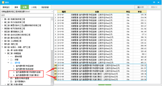

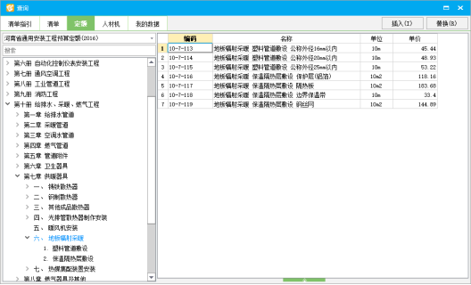

(1)采暖室内直埋塑料管道是指敷设于室内地坪下或墙内的由采暖分集水器连接散热器及管井内立管塑料采暖管段。直埋塑料管分别设置了热熔管件连接和无接口敷设两项定额项目,不适用于地板辐射采系统管道。地板辐射采暖系统管道执行第七章相应项目。
PS:定额章节说明与工艺要求一致,地暖采暖管道可以分为三个部分,第一个部分,立干管及井内支管(地坪上),这个部分执行采暖管道部分定额;第二部个部分,从井内地坪至户内分集水器,执行直埋塑料管热熔管件连接定额;
第三个部分,户内分集水器至末端,执行地板辐射采暖定额

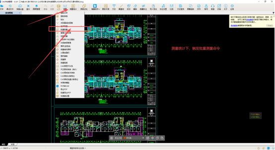

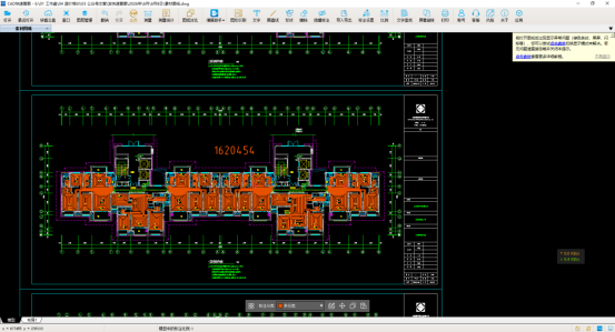

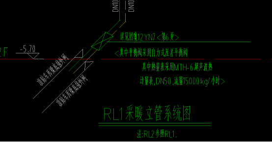

1、测量统计下,触发CAD快速看图的批量测量命令

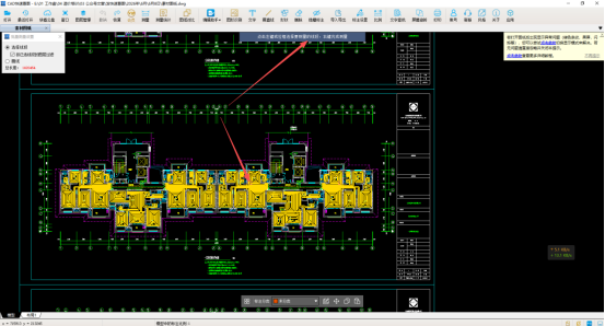

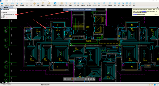

2、点击左键选择一段管线,并勾选按已选线段的图层过滤
3、按鼠标左键框选需要测量的部分
4、点击右键,即可看到工程量结果,注意,这个只是计算的水平段,从分集水器至地板的竖向段,需要根据分集水器数量统计,这样才能得到最终结果。
