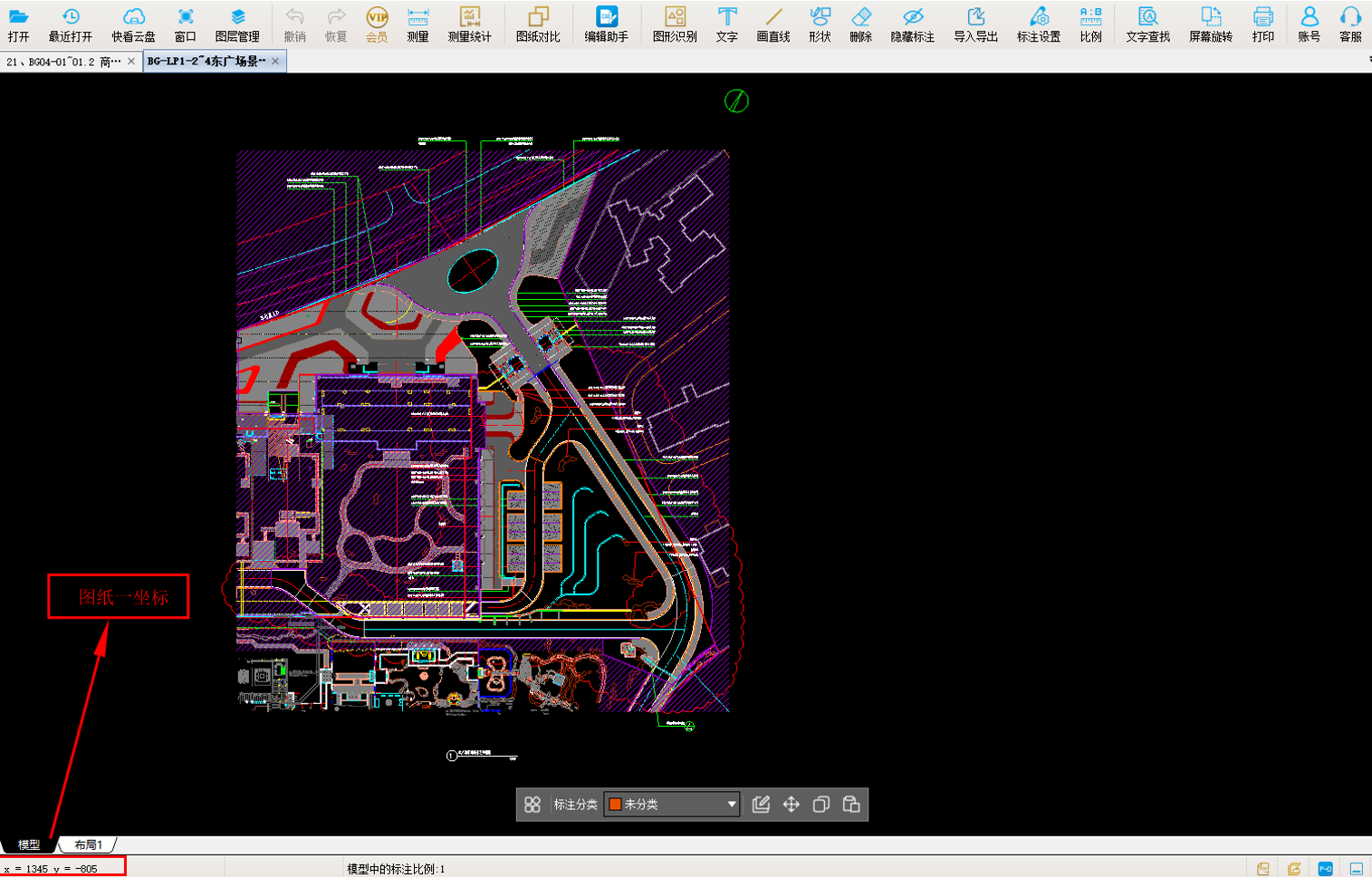

利用CAD快速看图打开两张原始CAD图纸,图纸一为施工蓝图,界面如下:布局比例:1。

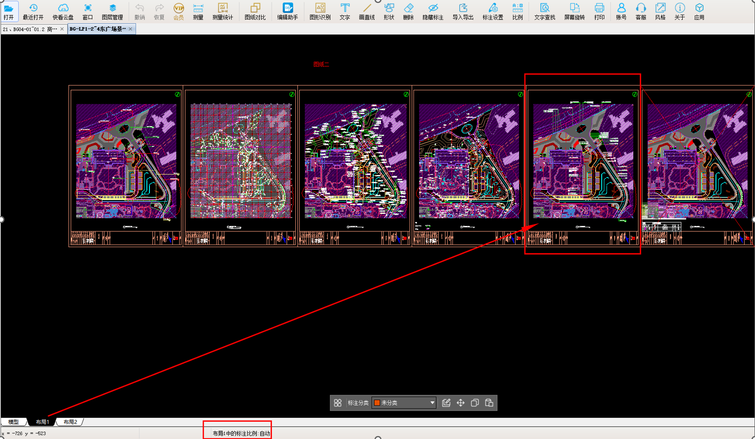

图纸二,为变更后的竣工图,窗口界面为多视口布局图:
2、进行图纸对比,发现问题

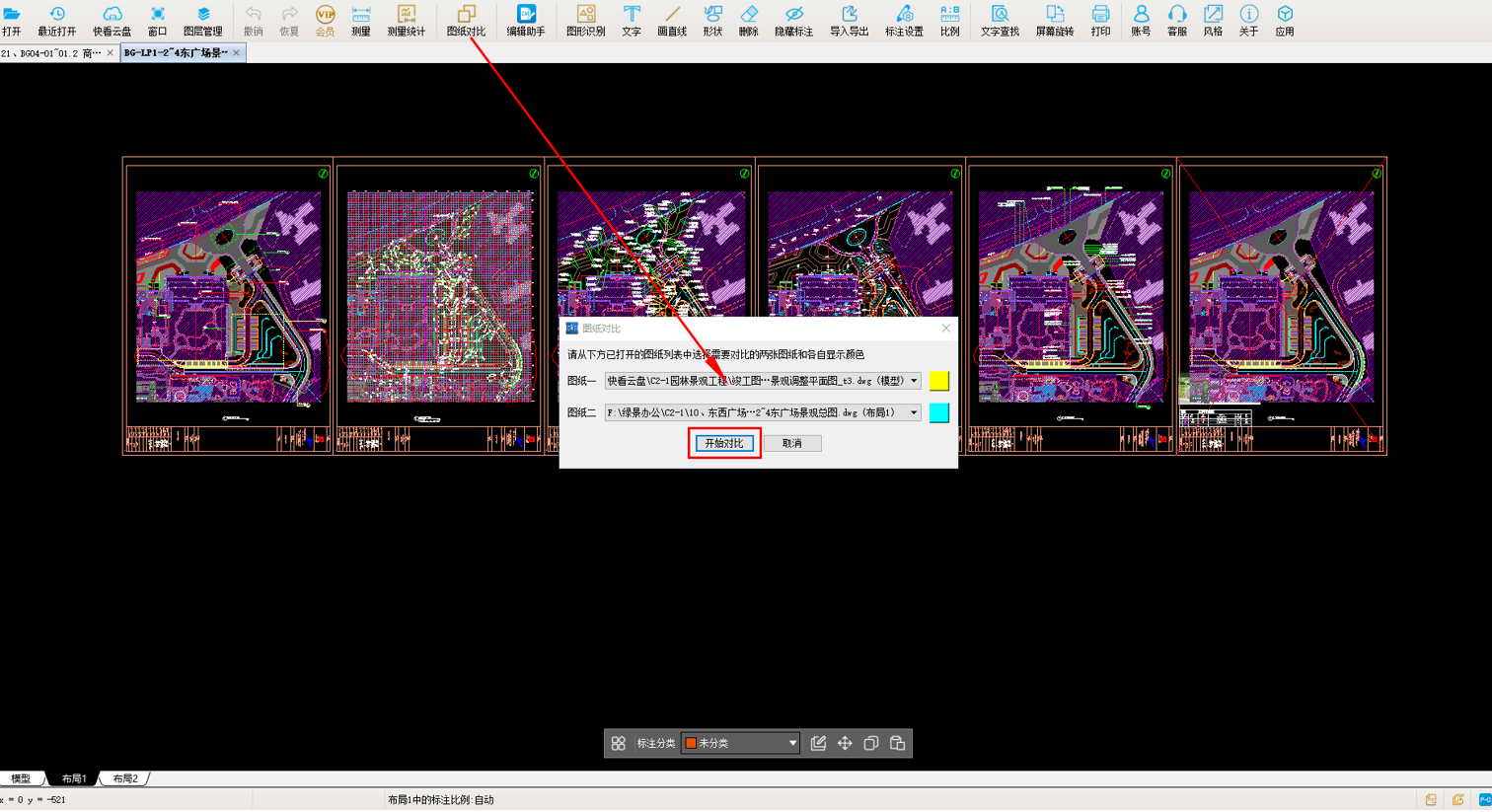

点击CAD快速看图上方工具栏“图纸对比”,只显示图纸一,看不到图纸二,无法对比变化范围。

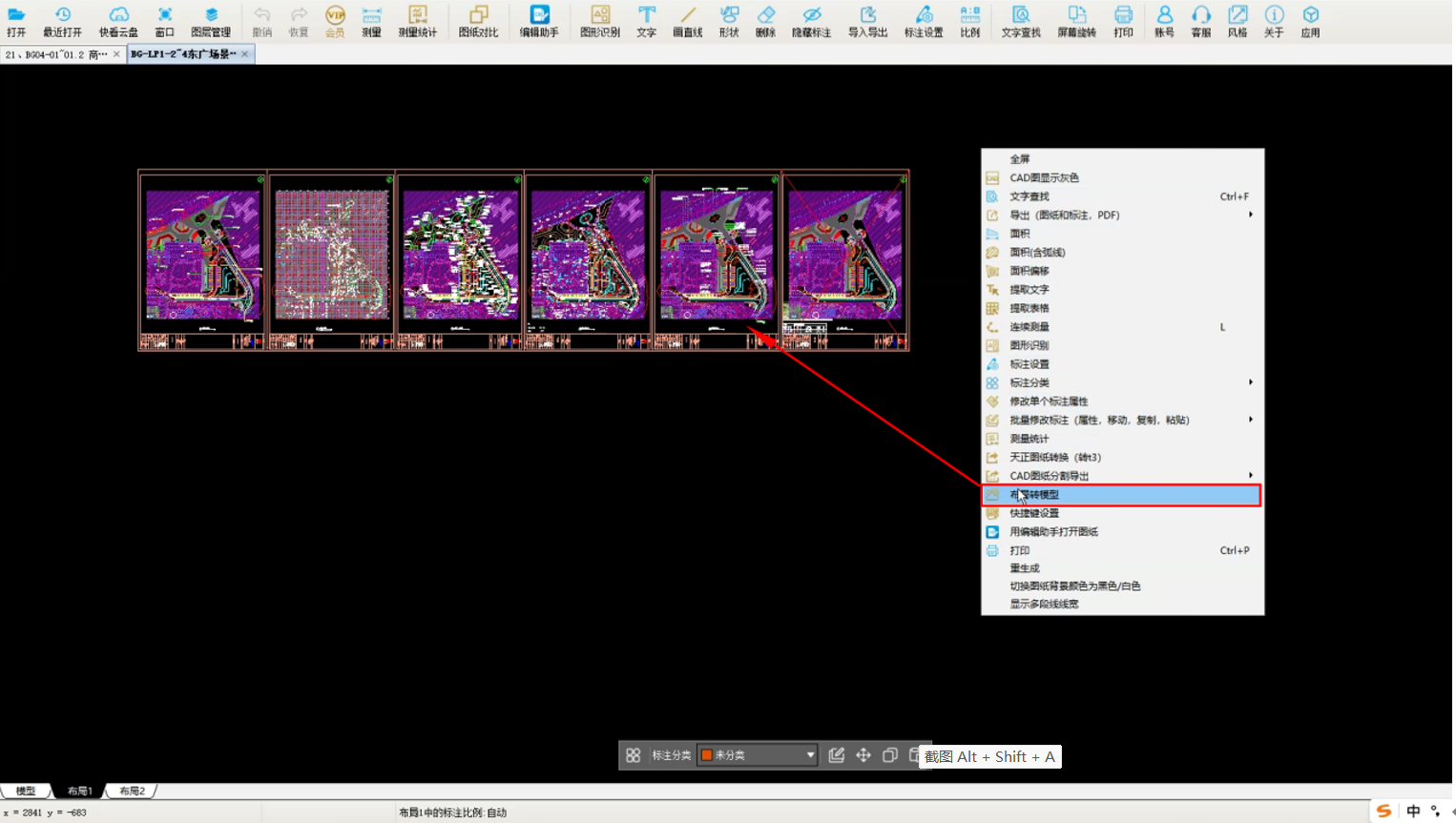

3、布局转模型+分割图纸

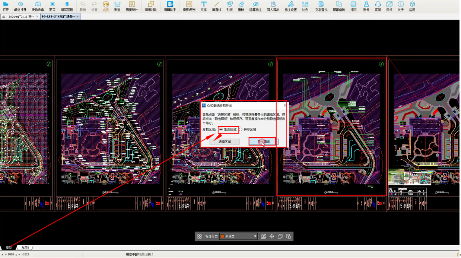

打开图纸二(竣工图),点击鼠标右键弹出快捷操作菜单,选择“布局转模型”,点击保存,打开保存的图纸,点击鼠标右键弹出快捷操作菜单,选择“CAD图纸分割导出”,矩形框选图纸,导出保存。

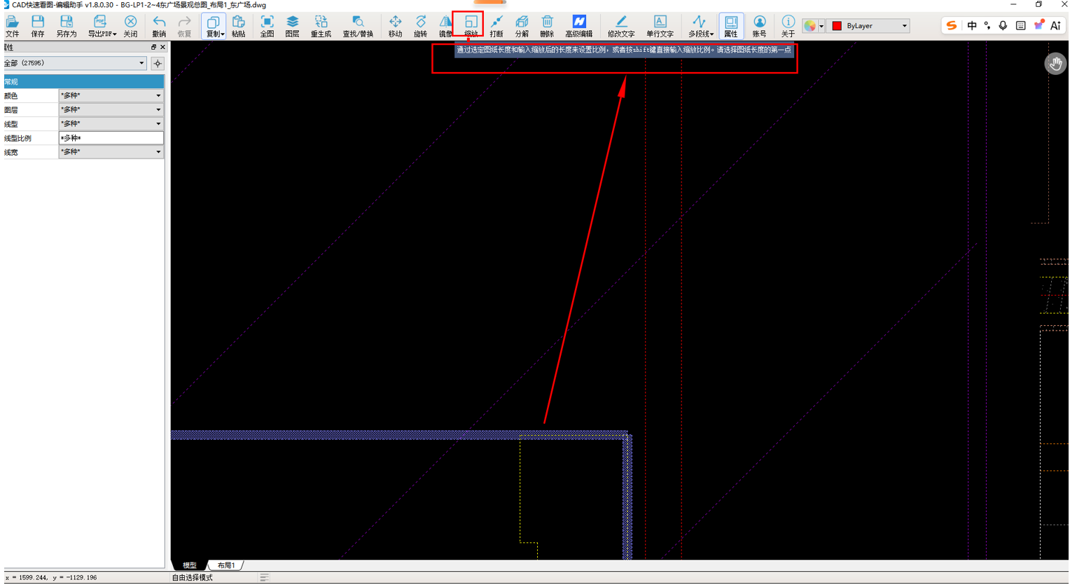

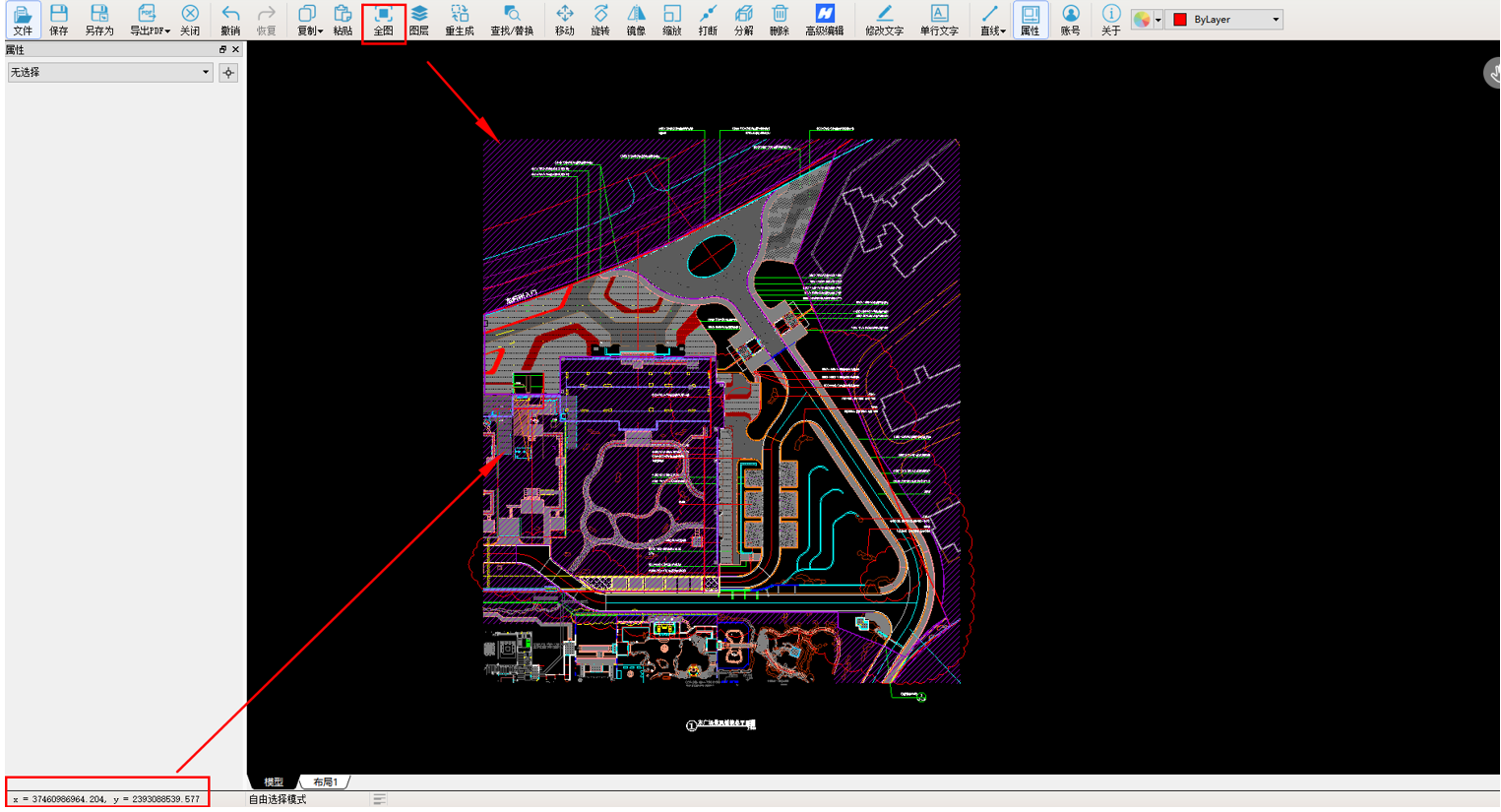

4.1点击CAD快速看图软件上方工具栏“编辑助手”,跳转到CAD界面,点击“缩放”选中图纸右键选择基点,输入缩放比例“600”(按模型实际量出的数据为准),缩放图纸。

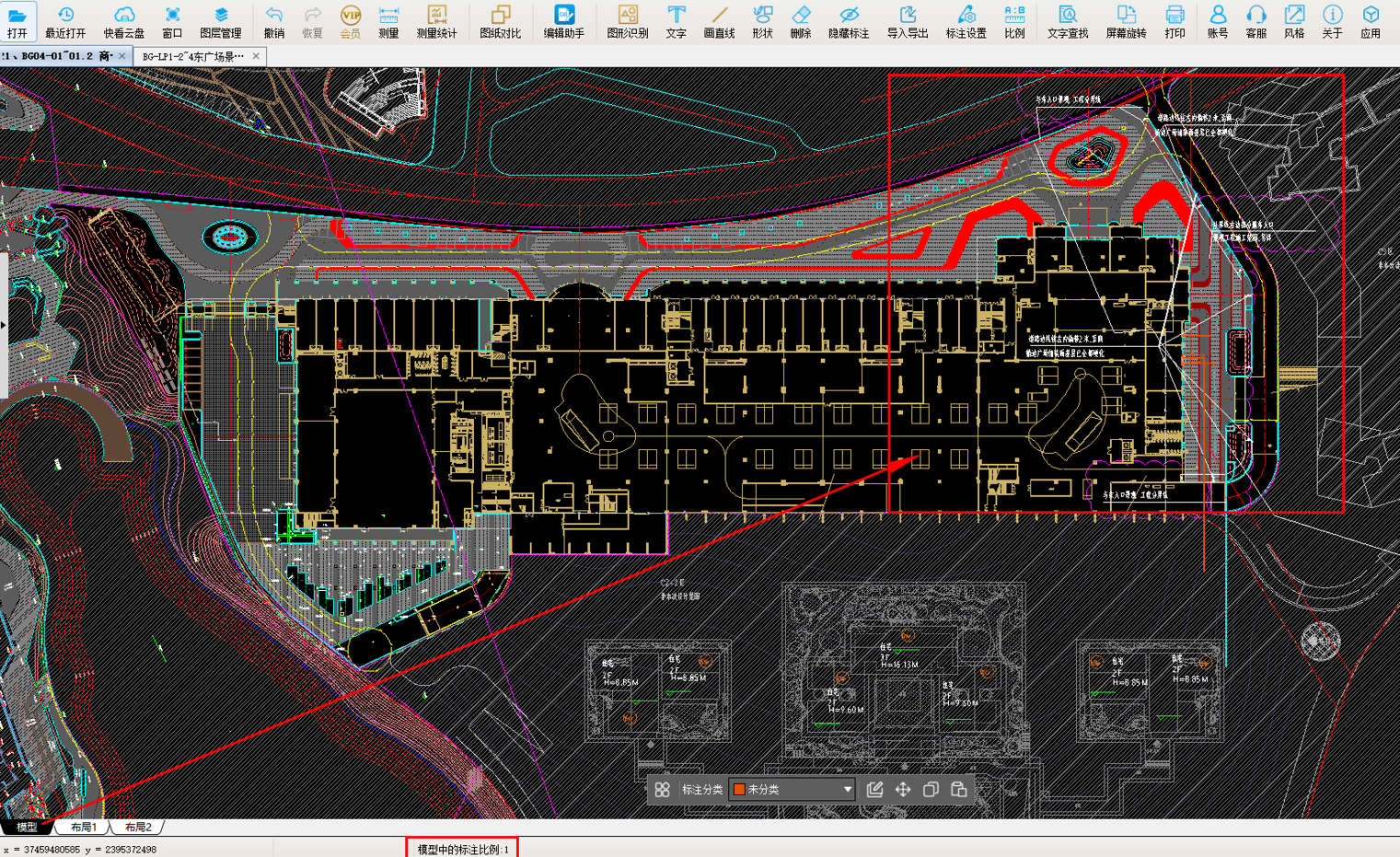

4.2 调整图纸一模型比例后,查看模型中图纸比例,相查甚远,图纸对比依旧无法显示两张图纸。

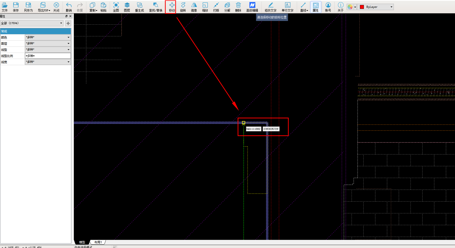

4.3点基编辑助手“移动”命令,根据提示要框选整个图纸后,右键确定。选择基点,直接在坐标处输出坐标(可以提前记录图纸1的坐标),输入完坐标后,回车确认。
输入坐标小技巧:用键盘tab键可以从X坐标切换到Y坐标。
此时图纸被移动了,图上看不到图纸,点【全图】可以快速找到图纸位置。
4.4 点击CAD快速看图上方工具栏“图纸对比”→“设置基准点,移动到同一基点,清晰可以看到施工蓝图和竣工图变化。
