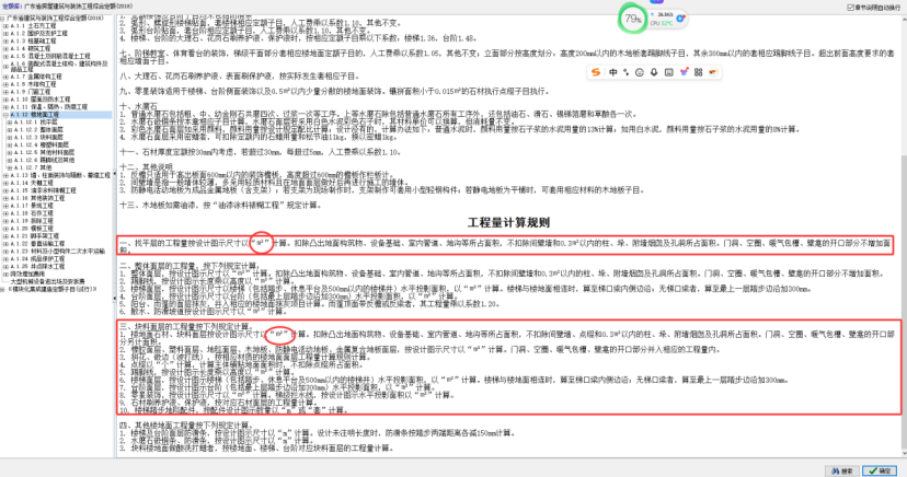

一、了解园建工程计算规则
1、清单计价规范,块料面层计算以“㎡”为单位,工程内容包含基层清理,砂浆制作、运输,抹找平层,面层铺设,嵌缝,刷防护材料,酸洗、打蜡等项目。
2、楼地面装饰工程,定额计算说明中,石材厚度定额按30mm内考虑,若超过30mm,没超过5mm,人工费乘以系数1.1,计算铺装面工程量的时候,按照石材厚度,分类统计工程量。
3、以广东省房屋建筑与装饰工程综合定额(2018)为例,定额说明中,各类铺装面块料面层均平方米为计算单位,扣除凸出地面构筑物、设备基础、室内管道、地沟等所占面积。不扣除间壁墙和0.3㎡以内的柱、垛、附墙烟囱及孔洞所占的面积。

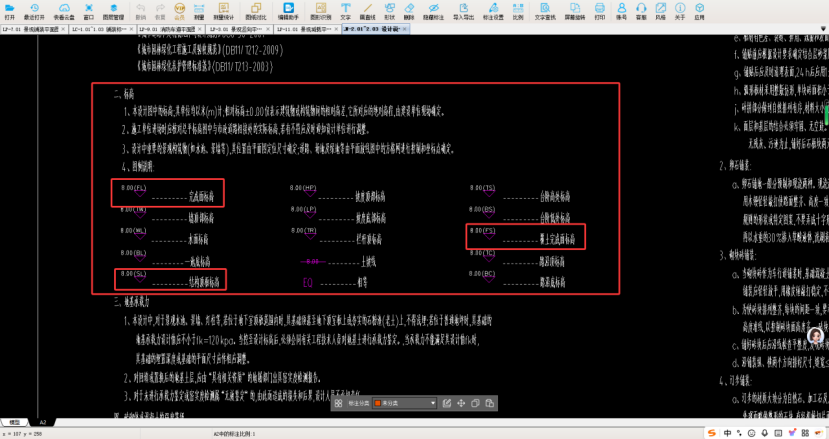

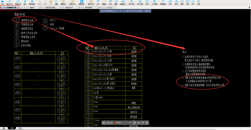

首先看设计说明,关于铺装面的相关信息,如:安装标高,基层种类,消防登高面消防车道石材厚度,做法等等。
1、设计说明中所列标高,在计算铺装面工程量的时候,主要涉及FL:完成面标高,SL:结构顶板标高,FS:覆土完成面标高。

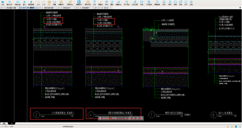

2、铺装标准图中,会显示铺装做法,一般分为有地库和无地库铺装面的做法,本工程为小区园林景观,有地库。小编为方便大家清晰看到做法,只截取有地库做法给大家,有地库做法又分人行道铺装做法和消防车道做法,通过看图,可以了解到以下信息:
人行道铺装做法(有地库):       消防车道铺装做法(有地库):
100厚C15混凝土                  150厚C20混凝土
100厚6%水泥石粉垫层              150厚6%水泥石粉垫层
主要差异体现在基层混凝土和石粉垫层做法差异,算量的时候也要区分。

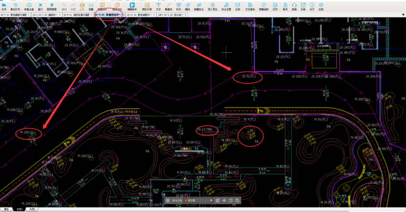

3、各类竖向标高,看景观竖向平面图
4、铺装面各种石材种类看景观铺装面图

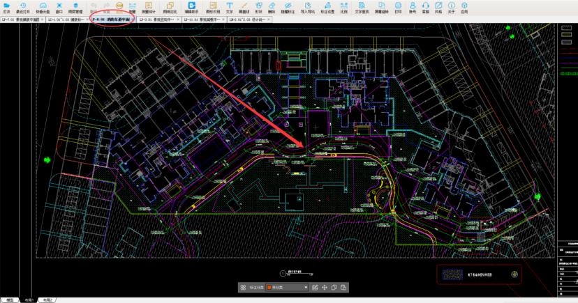

5、消防车道位置,看消防车道平面图,线型标注为XF,其中还有登高面,这里要注意,消防登高面的铺装基层做法同消防车道

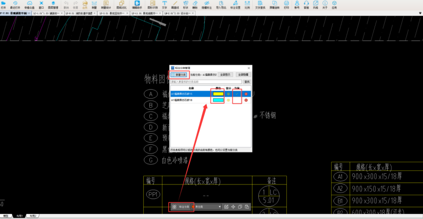

1、点击标注分类,新建分类福鼎黑仿石砖15/18,自由选择标注颜色,点击置于当前。

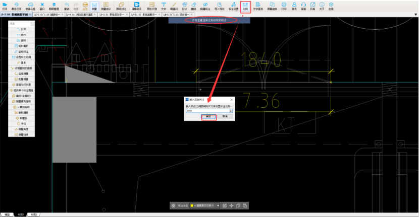

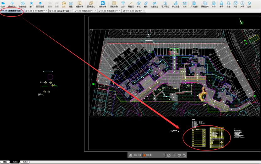

2、算量要选择图纸框线完整的布局中测量,首先要调整图纸比例,保证布局中的比例和模型中一致。同一位置,用测量对齐功能,量出模型中1840mm,布局中7.36mm,数据不一致,要调整。
2、点击比例,选取布局中同位置线段,输入1840mm比例就调好了,再用测量对齐功能量取数值为1840mm

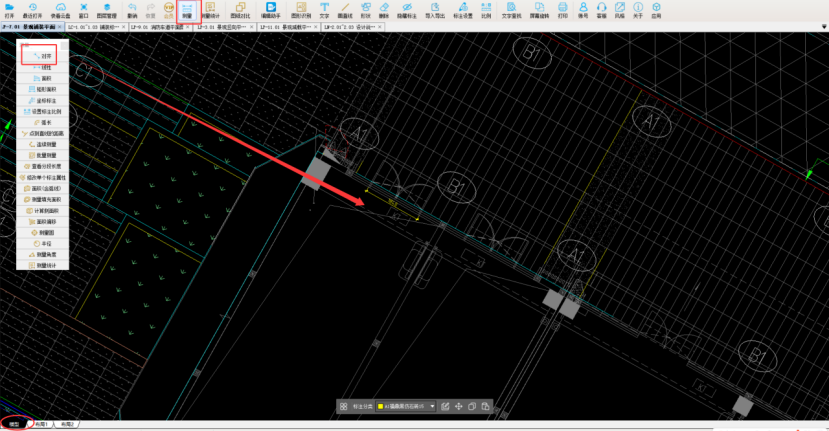

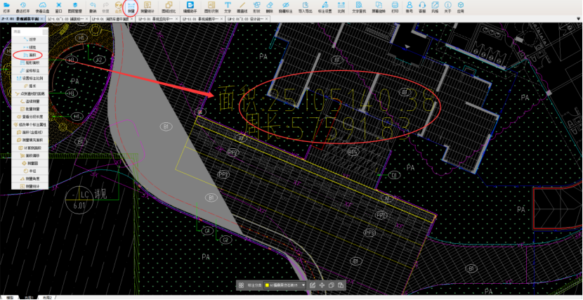

3、测量,点击测量面积,根据提示“点击左键选择面积的第一个脚点”,往下操作,便可测出面积25.105平方米。

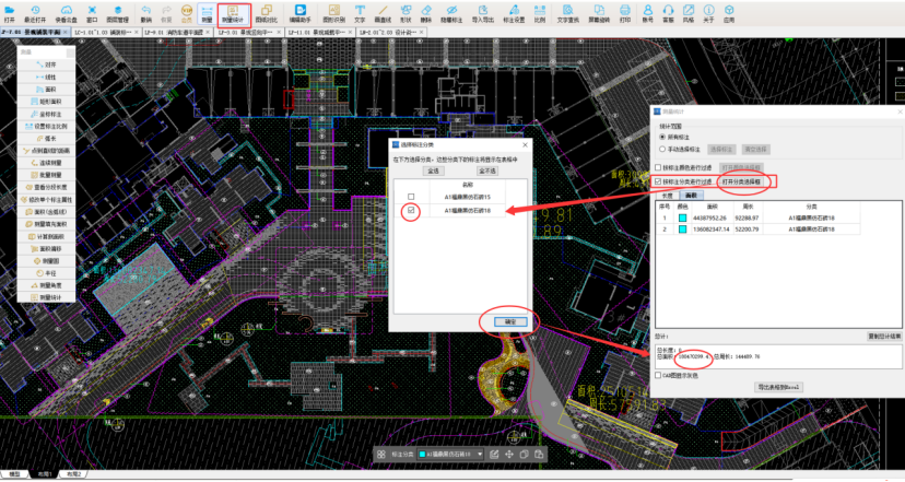

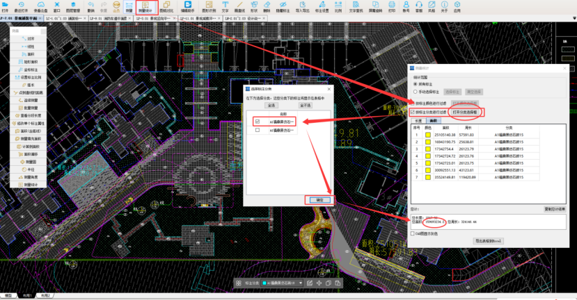

3、测量汇总,选择测量统计,勾选按标注分类进行过滤,勾选A1福鼎黑仿石砖18,确认,我们得出A1福鼎黑仿石砖18mm面积为:180.47㎡,A1福鼎黑仿石砖15mm面积为:159.69㎡。
