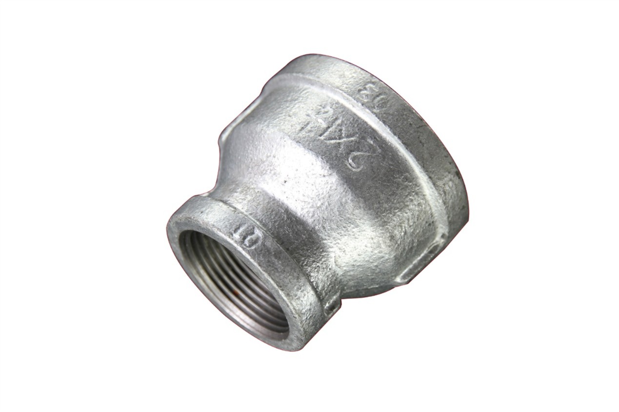

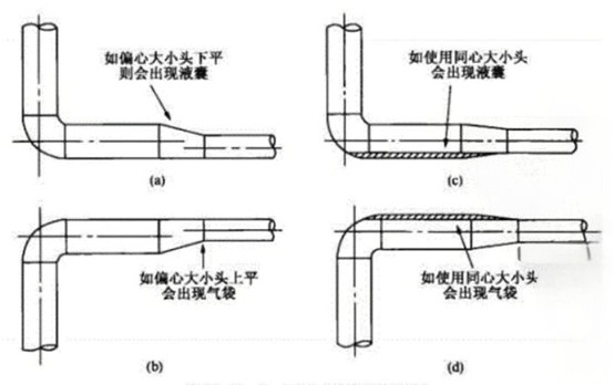

(1)大小头
1)并排敷设的水平管道,为保持同一标高,应使用偏心大小头,底部取平。
2)如没有特殊要求,原则上立管用同心大小头,水平管上使用偏心大小头。偏心大小头的取向,是以偏心大小头所在管段不出现气袋、液囊为原则。
通常是,当大小头的大端与立管在上部的水平管相连接时,偏心大小头应下平;与立管在下部的水平管相接时,偏心大小头应上平。

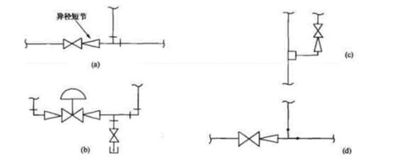

(2)异径短节
用于小于DN50的管道上,原则上只采用同心异径短节。这是由于异径短节极少产生液囊和气袋等问题。即使支架上敷设的管道,管底保持同一标高也会由于小直径管的挠度而消除液囊和气袋。
异径短节在管道上设置的位置,宜在其两端直接与管件(管箍除外)或阀门连接。
异径短节的位置

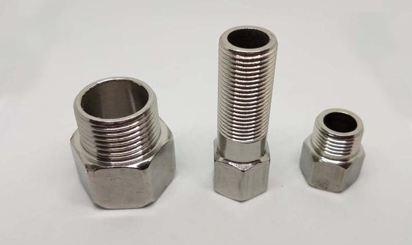

(3)内外丝
内外丝,即大端为外螺纹(锥管螺纹),小端为内螺纹的变径管件。一般大端旋入内螺纹管件或阀门,而小端被旋人外螺纹的短节,堵头等。

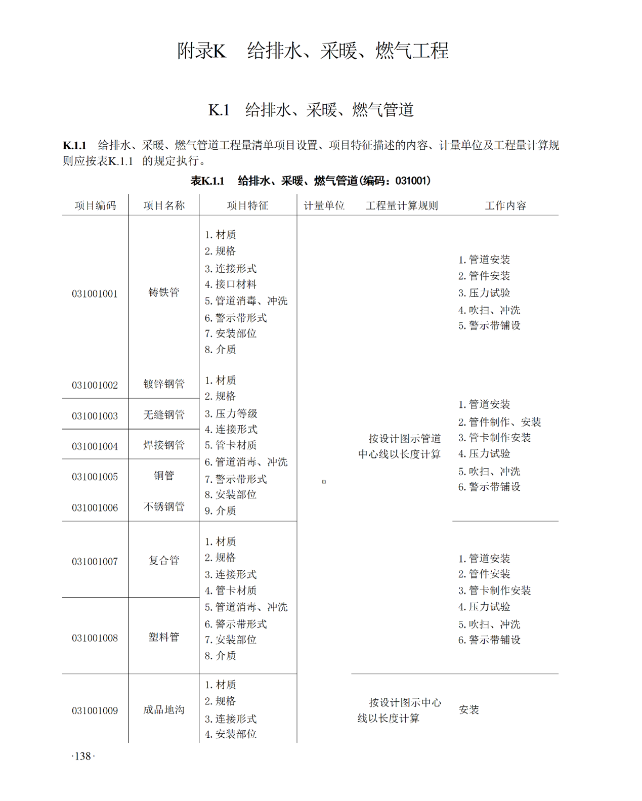

二、清单计量规则
排水管道室内外界限划分:以出户第一个排水检查井为界。

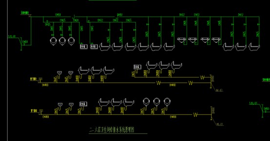

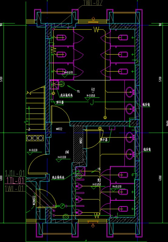

1.观察二至六层卫生间放大平面图及给排水系统原理图,本案例中排水支管有DN100与DN75两种管径,管材为UPVC管,连接方式为粘接。

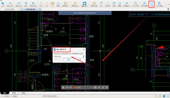

因二至六层卫生间放大平面图比例为1:50,需使用【比例】功能,通过任意量取一段距离并输入实际尺寸完成比例校准,为后续测量统计奠定基础。

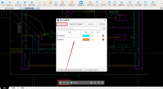

利用【标注分类管理】功能调整颜色与名称区分不同管径的水管:W-DN100代表公称直径100的污水管,W-DN75代表公称直径75的污水管。

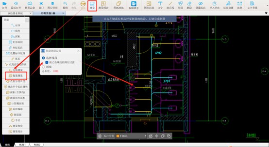

3.水平支管长度计算
依次点击CAD快速看图的【测量】,【批量测量】功能,勾选【按已选线段的图层过滤】后点选对应排水管,需注意区分DN75与DN100的管径变化。

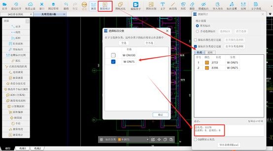

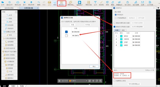

水平管测量完成后,使用【测量统计】功能并按标注分类进行过滤,可得DN75水平支管工程量为11.17m,DN100为25.71m。
