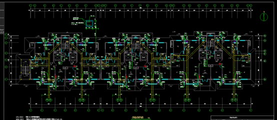

1.观察一层给排水管道平面图和污和废水管道系统图,本案例选取±0.00以下W/1与Wo/1排水管道的工程量进行演示,其中排水管有DN150、DN100和DN75三种管径。

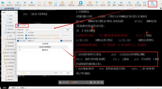

2.借助CAD快速看图的【文字查找】功能,输入关键词“管材”可快速定位排水管的管材及连接方式:室内污水管道采用普通单(双)立管系统;±0.00以上室内生活污水立管选用硬聚氯乙烯螺旋(PVC-U)排水管,支管采用硬聚氯乙烯光滑管(PVC-U),连接方式为粘接;±0.00以下污水管则采用A型机制柔性抗震排水铸铁管,接口形式为橡胶密封圈法兰连接。

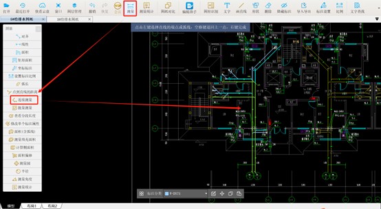

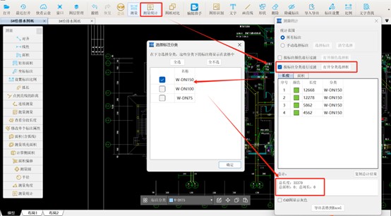

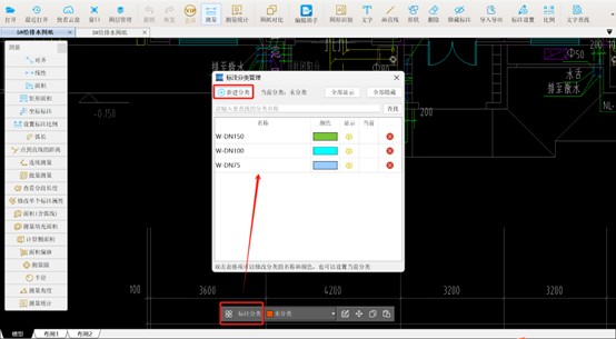

通过【标注分类管理】功能修改颜色与名称,以此区分不同管径的管道;接着利用CAD快速看图【测量】中的【连续测量】功能,沿设计图示管道中心线进行测量,注意不扣除管件所占长度,完成后右键即可自动标注测量长度。

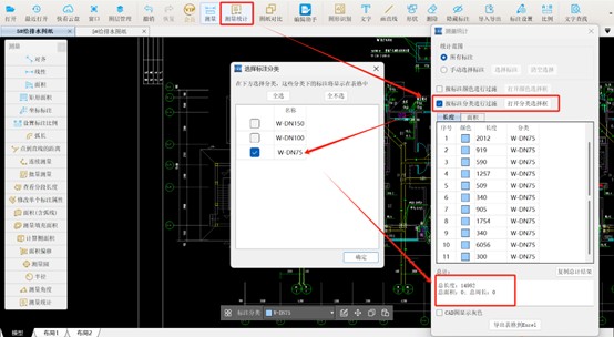

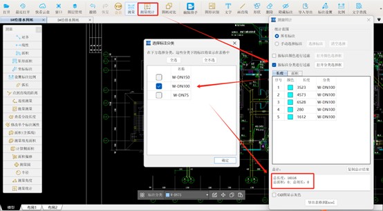

待所有排水管测量完毕,使用【测量统计】功能并按标注分类进行过滤,得到结果:DN150为35.37m,DN100为16.516m,DN75为14.982m。

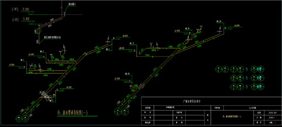

4.竖向排水干管计算:(管道标高差值)*根数。
DN150:(0-(-1))*2=2m
DN100:(0-(-1))*3=3m
DN75:(0-(-1))*11=11m。
